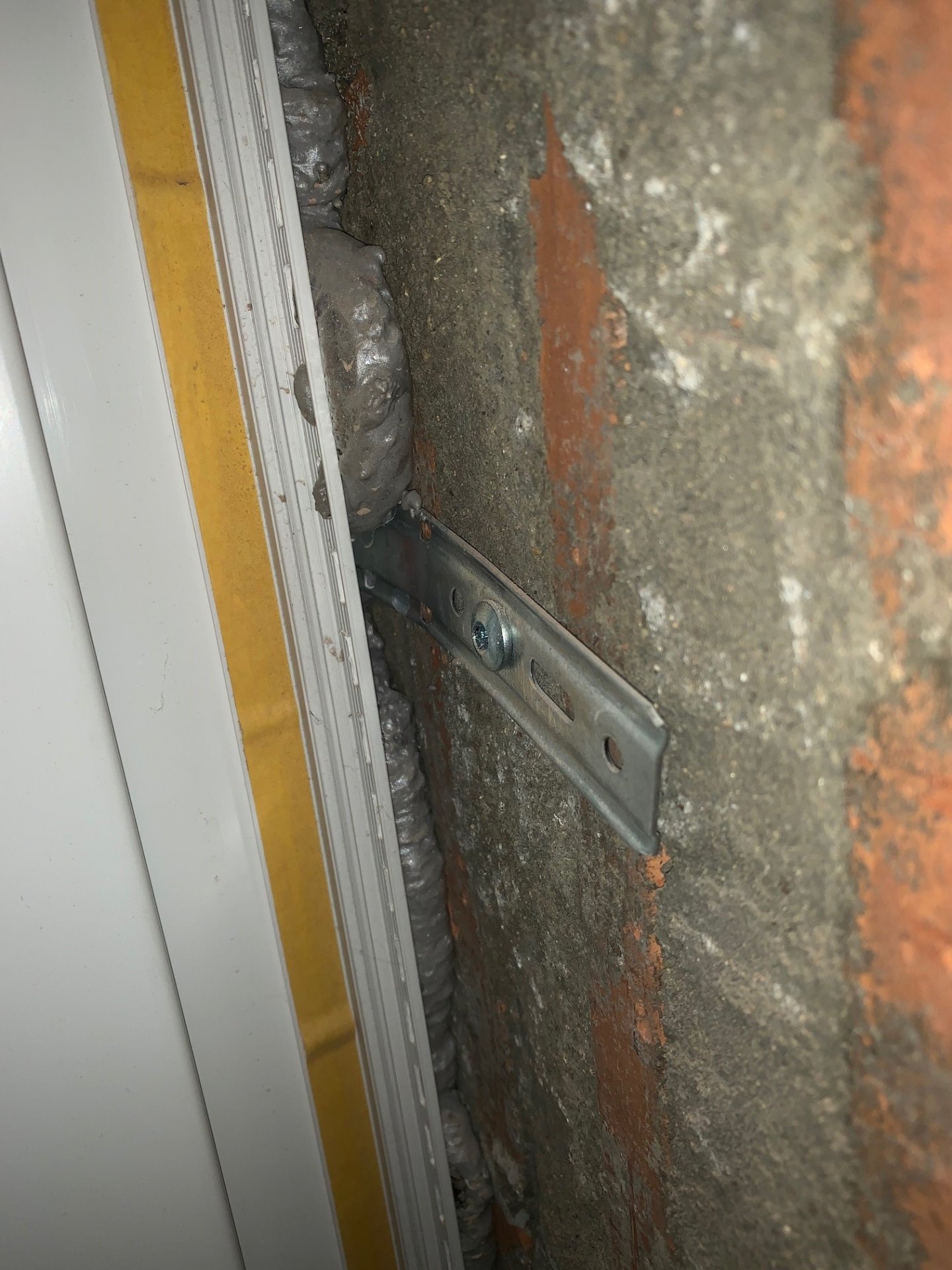

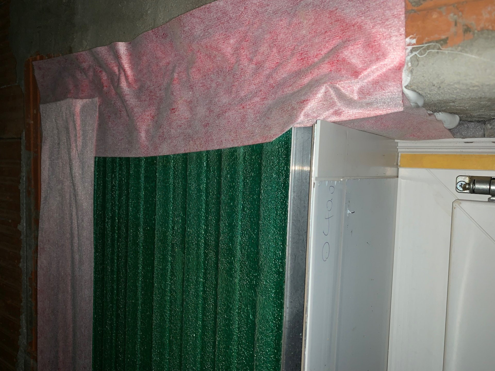

    Hallo Zusammen,
    wir haben ein kleines Problem mit der Montage unsere Fenster in unserem Neubau mit WDVS.
    In dem Spalt zwischen Mauerwerk und Fenster zieht es!. Das Innenmauerwerk ist noch nicht verputzt.
    Für die Luftdichteebene wurden spezielle Anputzleistschienen mit Airmembran vom Fenstereinbauer verbaut.

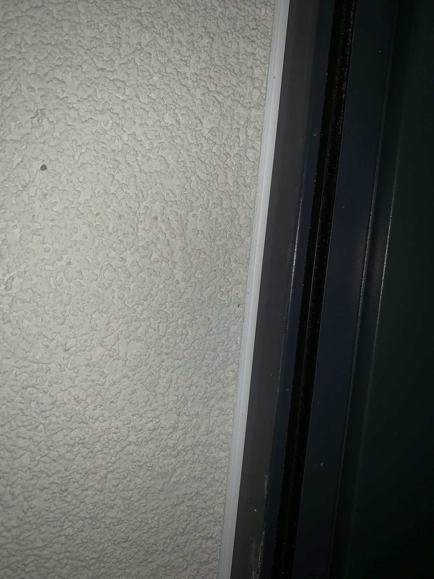

    Die Bauteilfuge wurde mit Bauschaum ausgefüllt. Von Außen wurde das WDVS auf das Rollladenprofil aufgebracht. Der Putz wurde mittels einer T-Fal Anputzleiste mit Dichtlippe gegen Schlagregen ausgeführt.

    Außen sind es von einer Firma We....T-Fal AP leisten mit dichtlippe an der Rolladenführungsschiene angebracht worden

    Foto von innen bitte und eine genaue Beschreibung wo genau es zieht.
    Zieht es im Leibungsanschluss zum Rollladenkasten?
    Zieht es im Leibungsanschluss zur Innenfensterbank?
    Die innen im Leibungsbereich verbauten APU-Leisten sollten einen luft- und dampfdichten Anschluss bieten. Wenn es da zieht ist innen schon mal was falsch - denn Fenstereinbauregel Nr. 1: "Fugen innenseitig dichter als außen!!!"
    Die Innenfensterbank ist dann natürlich auch luftdicht/dampfdicht anzuschließen (Einbau gemäß Techn. RiLi Nr. 20 des Glaserhandwerks = Regel der Technik für den Fenstereinbau) dies erfolgt i.d.R. durch Einbau eines überputzbaren Dichtbandes zwischen Fenster und Brüstung.

    Ja und wo genau zieht es nu? Mach doch mal ein Foto von der Stelle.
    Oder zieht es durch die noch nicht verputzte Bauschaumfuge (Foto 1)?
    Kleiner Hinweis: vor Auftrag des inneren Leibungsputzes sollte man die Montagefuge voll ausschäumen und nicht mit Innenputz auffüllen.

    Genau, es zieht an der gesamten Schaumfuge. Besonders an den Stellen, wo die Montageverschraubungen sind.
    Ich kann mir auch nicht vorstellen, dass die Leiste es dicht macht! Vor allem weil der Putz auch hinter der Leiste angebracht werden muss. Sprich zum Mauerwerk hin. Und die Feuchtigkeit zieht doch auch durch den Putz oder nicht?

    Schäum die Fuge ein bisl mehr aus und lass die inneren Fensterleibungen putzen, dann ist der Quatsch luftdicht nach DIN 4108-7 und sicher auch dampfdicht nach DIN 4108-3. Die äußere Fuge (Ausführung entspricht den Regeln der Technik)
    Die Fuge außen soll in erster Linie schlagregendichtigkeit erzeugen und nicht die komplette Winddichtigkeit

    Guck mal auf die Fotos des TE, da sind schon APU-Leisten auf den Blendrahmen des Fensters vorhanden, gegen die geputzt werden soll, aber eben erst, wenn die Dämmebene der Montagefuge des Fensters tatsächlich komplett ausgeschäumt ist.
    Ansonsten tut's auch ein Kellenschnitt zwischen Putz und Blendrahmen, den der Maler dann mit ner Dreiecksfuge aus Silikon zuzieht :mauer - Standardlösung der 90er Jahre.
