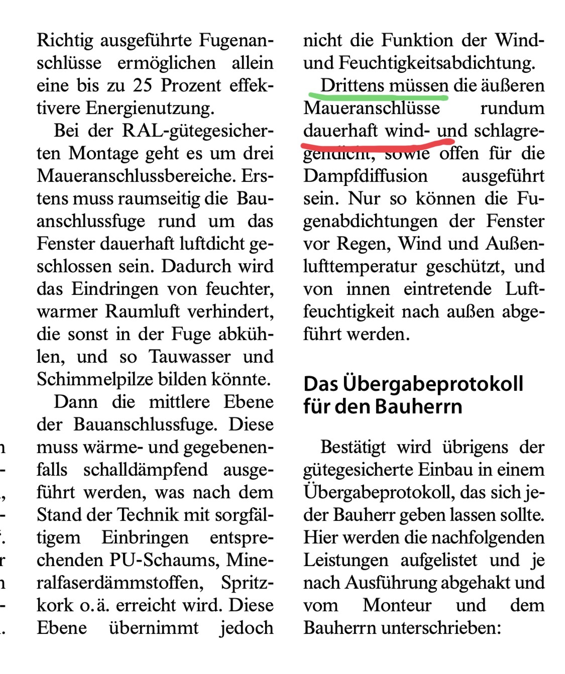

  18. #38 Nebenan88, 07.12.2019
    Nebenan88
    Nebenan88
    05.12.2019
    22
    Warum ist dann auf den verschiedensten Seiten immer die Rede von den 3 Ebenen? Siehe Bild
  19. BaUT
    9.486
    5.972
    1. außen: Wetterschutz (Schlagregenschutz) - winddicht meint hier nur dass kein Regen vom Wind in die Montagefuge gedrückt werden darf
    2. mittig: Dämmebene
    3. innen: Luftdichtheitsebene
