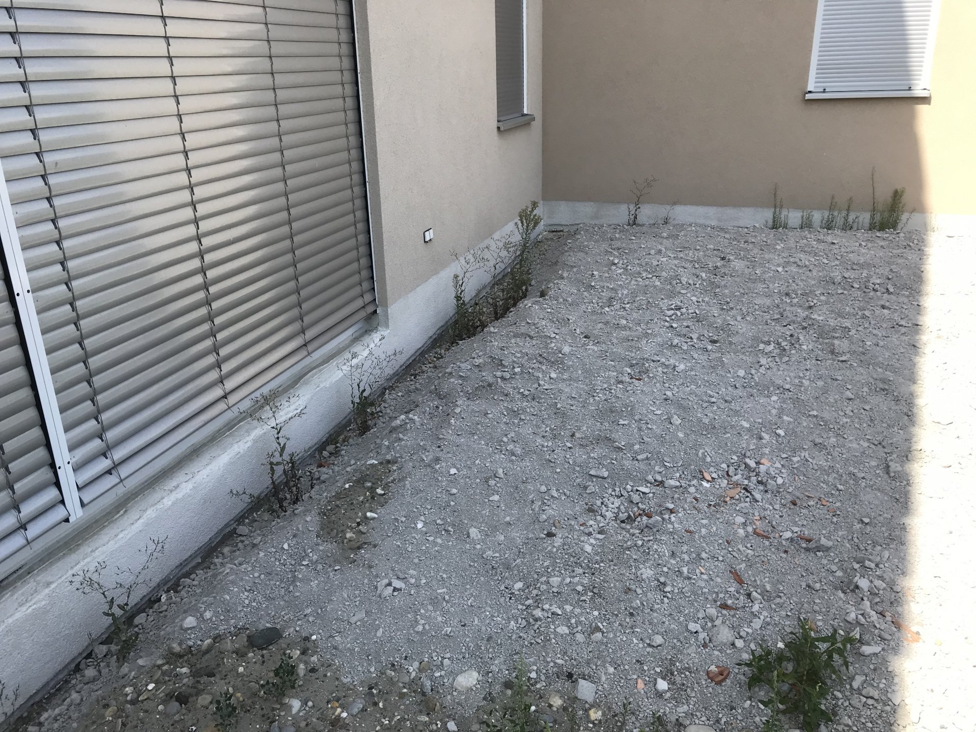

    habe mich extra hier im Forum angemeldet da ich noch ein paar Unklarheiten habe im Bezug zu unserer Außenanlage.
    Aktuell bin ich selber dran unsere Terrasse und Garten anzulegen.
    Kann hier gerne mal Bilder vom aktuellen Zustand posten.
    Wir haben geplant die Terrasse mit Feinsteinzeugfliesen 80x80cm (sind schon bestellt) in Splitt zu verlegen.
    Als Untergrund haben wir ca. 30cm Betonrecycling welcher verdichtet wird und später dann feiner Kies auf dem dann die Platten verlegt werden.
    Ist dies sinnvoll oder wäre eine Verlegung in Drainagebeton sinnvoller?
    Wird zwingend eine Rinne auf der Terrasse benötigt oder reicht auch ein Gefälle?
    Ich würde jetzt ein halber Meter Noppenbahn zwischen fertiges Mauerwerk und Terrasse verlegen. Kann dies lose eingelegt werden oder muss dies verklebt oder vernagelt werden?

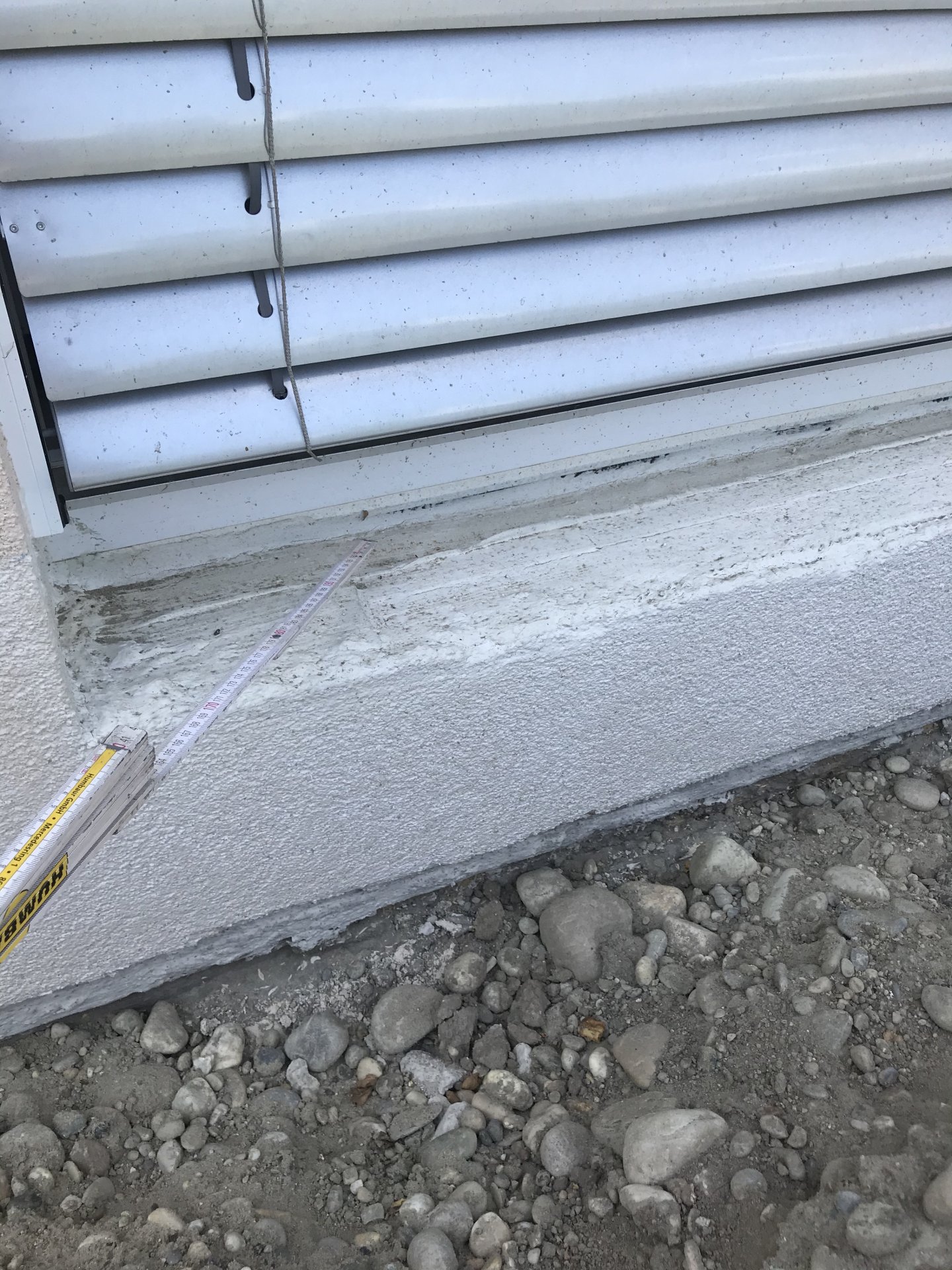

    Unter unseren Fenstern haben wir an der Terrasse Hohlräume. Mit was füllt man hier auf?
    Danke für eure Hilfe

    Anbei die Bilder von unserem Fensterübergang und Hauswand

    Noppenbahn wird lose gegengelegt und hält dann mit dem Kies und Terrabelag.
    Wenn Ihr auf Fensterbänke an den Türen verzichtet habt, würde ich dagegen fliesen. Viele machen da eine Drainageschiene hin, für ggf Regenwasser zum Ablaufen.

    Hi, ich habe meine Terrasse auch mit Feinsteinzeug verlegen lassen. Diese wurden allerdings in Drainagebeton verlegt. Das Gefälle sollte ca. 2 cm sein, eine Rinne sollte hier nicht notwendig sein. Das Wasser fliest sehr gut ab und wir haben keinerlei Probleme. Wenn du die Fliesen lose in Splitt legst kann es sein das die sich verschieben. Im Anschluss können dann die Fliesen in einem Speziellen Fugenmörtel verfüllt werden. Ich hoffe ich konnte dir helfen.
