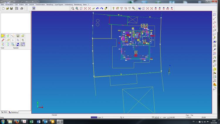

    wir planen aktuell die spätere Gestaltung unserer Aussenanlage und bräuchte hier ein paar Anregungen bzw. Kritik zu unserer jetztigen Planung.
    Unsere Garage Steht mit ca. 5m Abstand zur Straße und ca. 1,5m von unserer nördlichen Hausseite entfernt an der Grenze zum Nachbarn.
    Wir dachten an 3 Stellplätze vor der Garage, wobei beim mittleren Stellplatz der Druchgang richtung Hauseingang integriert werden soll, hier soll eine Gartentür samt Briefkasten, Klingel mit Sprechanlage hinkommen.
    Wir haben eine gesamte Breite von 7,5 - 8m Breite angenommen, so sollte man 3 PKW nebeneinander bekommen.
    Die 2 Stellplätze neben der Garage habe ich mit einer Tiefe von 6m eingezeichnet.
    Bei der Terrasse sind wir uns noch unsicher, wir hätten gern eine Terrasse ums Eck, hier habe ich eine mit jeweils 3m Tiefe und ca. 7m Seitenlänge eingezeichnet.
    Die recht Fensterfront auf der Südseite muss nicht zwangsläufig mit an die Terrasse angeschlossen werden, hier steht unser Sofa relativ nah dran, sodass wir ohnehin mit dem Rücken zu dieser sitzen und nicht zum rausgehen genutzt werden wird.
    Wir haben ca. 9,5m länge auf der Westseite zum Fussgängerweg und ca. 5-5,5 m auf der südseite zur Grundstücksgrenze.
    Unser südlicher Nachbar hat ungefähr so gebaut wie ich das skizziert habe. Lange Garage auf unserer Südseite und im Abstand von ca. 4,5-5m sein Haus (2 Vollgeschosse mit ca. 25° Walmdach)
    Unsere Häuser stehen somit ca. 10-10,5m von einander weg.
    Was würdet Ihr hier anders machen, bzw. was macht bei unserer Planung wenig Sinn?
    Wo würdet ihr einen Platz für die Mülltonnen einrichten, zumal die Terrasse des nördlichen Nachbars gleich hinter unserer Garage sein wird.
    Gruß ME1986

    Auf der angehängte Grafik ist leider nicht viel zu erkennen. Aber 8m für 3 Stellplätze dürfte nicht reichen(Auto mit Spiegel ca. 2,-2,2 m breit)

    ausser bunt sieht man nichts .
    8m reichen für 3 autos , vor allem wenn man mit eingeschaltetem gehirn einparkt
    3m tiefe ist ein schlechtes mass , zu knapp , macht die terrasse schlecht nutzbar
    3,5 ist schon knapp , besser noch 4m . man sollte den weiblichen zwang irgendwelche töpfe und anderes gelumpe aufzustellen mit berücksichtigen , also 4,5-5 m :D

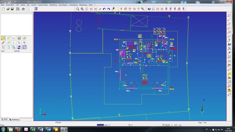

    Ich hoffe man sieht auf diesem Bild hier mehr.
    In unserer alten Wohnung waren die Aussenstellplätze 2,3m breit, immer 3 Stück nebeneinander. War nicht sehr komfortabel aber es ging.
    der Mittlere Stellplatz soll nur ein Notstellplatz werden für Besuch, in diesen nicht alltäglichen Fällen wird halt mal enger geparkt.
    Wir haben eine GRZ von 0,4, sollte also knapp werden.
    Wäre es sinnvoller noch weiter richtung Süden mit der Terrasse zu Nachbars Garage zu rutschen oder eher richtung Westen weiter zum Gehweg hin?
    Eine immergrüne und mit der Zeit Blickdichte Hecke vor dem Geweg zu setzten wäre doch ein akzeptabler Sichtschutz oder gibt es hier andere Meinungen?
    Gruß ME1986

    Mach doch mal ein pdf von dem Plan. Dann kann man etwas erkennen und sicher kann man dann auch eher etwas dazu sagen.

    Zumindest ist es eine PDF. Dann kommt jetzt als Schritt zwei bitte ein PDF, in der man etwas erkennen kann; mit der Liniendicke kann man nicht wirklich etwas ablesen.

    Ne, das ist definitiv nicht besser lesbar...
    Nimm´s mir nicht übel, aber man echt keine Lust (zumindest geht es mir so) sich "Pläne" oder Grafiken anzusehen, auf denen man fast nichts erkennen kann. Dementsprechend macht das Weiterhelfen dann auch keinen Spaß. Stell lesbare Pläne ein - die muss es doch geben (bzw. man kann sie erzeugen), dann wirst Du sicher eher Hilfe bekommen.
