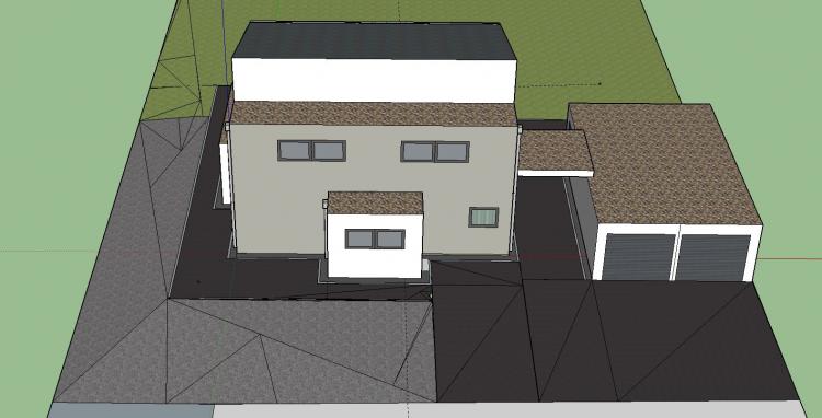

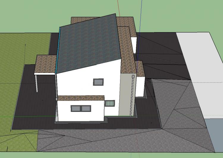

    Bei der Planung meiner Außenanlagen bin mir noch unsicher bzgl. der Fläche vor dem Haus, die nicht geplastert wird und der Fläche links vom Haus bis zum etwas tiefer liegenden Nachbar. Im Moment tendiere ich dazu, sowohl vor als auch neben dem Haus eine Schotter-Kiesfläche (hellgraue Fläche auf den Zeichnungen im Anhang) anzulegen und diese mit verschiedenene Gräsern zu bepflanzen. Das ganze sollte möglichst pflegeleicht sein. Der Seitenstreifen zwischen meinem Haus und dem Nachbar links wird etwas Gefälle haben (max 1 m auf einer Breite von 4,2m). Soll ich den Kiesstreifen zum Nachbar hin gleichmäßig abfallen lassen oder besser waagrecht ausführen und dann eine kleine Böschung zum Nachbar anlegen? Bräuchte ich dann vor Beginn der Böschung eine Begrenzung? Könnte ich die Böschung ebenfalls mit Schotter/Kies füllen?
    Ich wäre dankbar für einige Tipps.

    Oh man, wann verbietet endlich mal jemand diesen Kies-Wahn. Sorry, meine Meinung.
    In einigen Gebieten werden Kiesflächen mittlerweile als bebaute Fläche der GRZ zugerechnet. Hast du das geprüft?

    Wenn ich so die ganzen Pflasterflächen bei dir sehe + die rückwärtige Terrasse aus dem anderen Thread, dann solltest du dringend, abgesehen von der Optik, die GRZ überprüfen, denn Pflasterflächen gehören definitiv in die GRZ!

    Ich hab jetzt mal im Bebauungsplan nachgesehen. Die GRZ beträgt 0,4. Unser Grundstück ist 888 qm groß. Ich werde mal die Gebäude und Pflasterfläche zusammenrechnen, denke aber nicht, dass ich auf 40% des Grundstücks komme. Ob bekieste Fläche dazugehört konnte ich noch nicht herausfinden.

    Das wird auch nirgends stehen. Die Frage ist wie die Damen und Herren beim Bauamt das ausslegen.
    Die meisten Bauämter zählen Kiesflächen nicht zur GRZ, einige aber schon. Wenn du Sicherheit haben willst solltest du beim Bauamt vorsprechen, aber du kennst das ja mit den schlafenden Hunden, oder?
