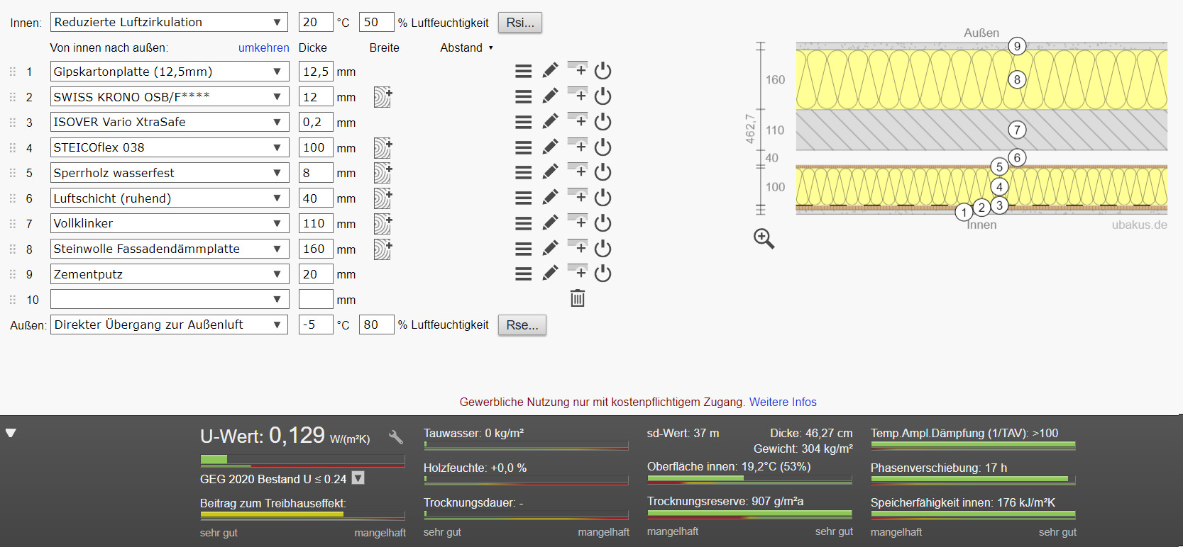

    Hallo liebes Forum,
    wir sanieren gerade unser Holz aus Holzrahmenbauweise Baujahr 1979 auf KFW70 und benötigen dafür unter anderem auch eine Fassaden-Dämmung.
    Das soll eine Mineralwolldämmung mit Putzoberfläche werden, Ausführung soll durch einen Handwerker aus der Region erfolgen und soweit alles klar, leider wurde ich jetzt durch ein anderes Gewerk etwas verunsichert.
    Unser Haus ist ein Holzrahmenbau,
    der Wandaufbau der Außenwände ist aktuell
    11 cm Klinker
    2 bis 4 cm Luft
    0,8 cm Sperrholzplatte
    9 cm KVH mit Glaswolle,
    Ripgips
    Geplant ist folgender Aufbau zukünftig
    2 cm Putz
    18 cm Mineralwolle auf den Klinker geklebt
    11 cm Klinker
    2 bis 4 cm Luft
    9 cm KVH mit Holzfaserdämmung
    Dampfbremse
    12 mm Spanplatte mit Nut und Feder verklebt
    12,5 mm Gipskartonplatte
    Jetzt hat mit einer der Fensterbauer verunsichert. Er meinte durch die Luftschicht, die beim Klinker noch hinterlüftet war, wurden wir auf jeden Fall Schimmel in den Wänden bekommen, wenn wir die einfach mit der Mineralwolle dicht machen. Unabhängig von Lüftungsanlage und co, der Wandaufbau mit dem Hohlraum sei kritisch!
    Der Gedanken an Schimmel macht natürlich sofort Angst, ist das berechtigt, und der Fensterbauer bewahrt uns dort gerade vor einem Fehler, oder sollte der lieber bei seinen Fenstern bleiben?
  2. BaUT
    9.547
    6.033
    Hast du den Schichtenaufbau mal bei UBAKUS eingegeben?
  3. #3 sebamenke, 22.10.2023
    sebamenke
    sebamenke
    21.10.2023
    Vertriebler
    Barendorf
    Vielen Dank für den Tipp, so etwas habe ich gebraucht :-)
    Habe ich direkt gemacht. Ich muss zugeben, noch nicht jeden Wert genau zu verstehen, aber in der Auswertung steht:
    Unter diesen Bedingungen sollte nicht mit Schimmelbildung zu rechnen sein.
    Damit bin ich beruhigt :-)
    Vielen Dank!
