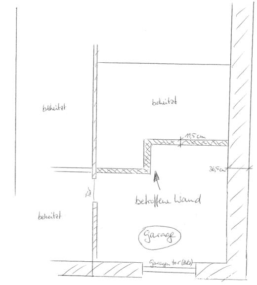

    Hallo Ihr,
    ich habe mich eben hier im Forum angemeldet um eine für mich wichtige Frage zu klären.
    Wir haben im Haus eine unbeheitzte Garage (nicht angebaut sondern eigener Raum in der Gebäudehülle).
    Jetzt möchten wir einen angrenzenden beheitzten Raum ausbauen und die Wand (11,5cm) zur Garage hin dämmen (Wand trifft auf die Außenwand (36cm Ziegel).
    Könnt ihr mir Empfehlungen zum Dämmmaterial geben.
    Eine Dämmung von der Innenseite des beheitzten Raumes fällt eigentlich aus Platzgründen aus.
    Als Tipp vom Baustoffhändler habe ich Styropor oder wohl besser Mineralfaserplatten erhalten. Was haltet ihr davon ?
    Vielen Dank

    Die Dämmung soll also in die Garage?
    Das ist an sich unproblematisch, allardings sind die einschlägigen örtlichen Brandschutzbestimmungen einzuhalten!

    Ja die Dämmung sollte wenn möglich auf die Garagenseite.
    Hast Du eine Empfehlung für dem Dämmstoff.
    Wie sieht es mit dem Anschluss an die Außenwand aus. Ist da eine Wärmebrücke zu erwarten ?

    Hab hier mal ne Skizze von der Situation.
