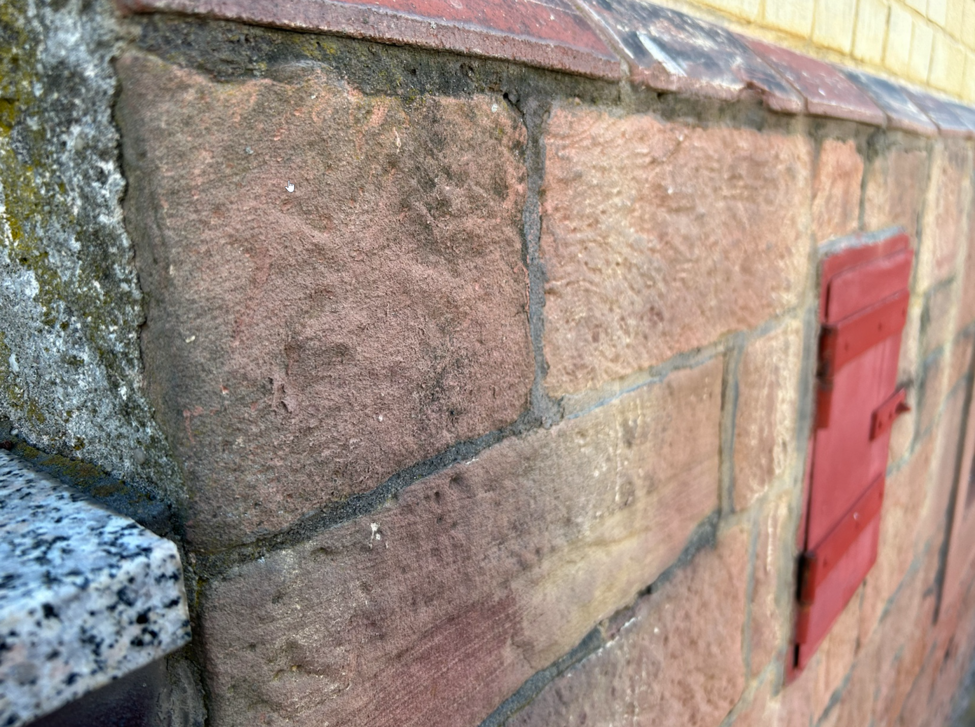

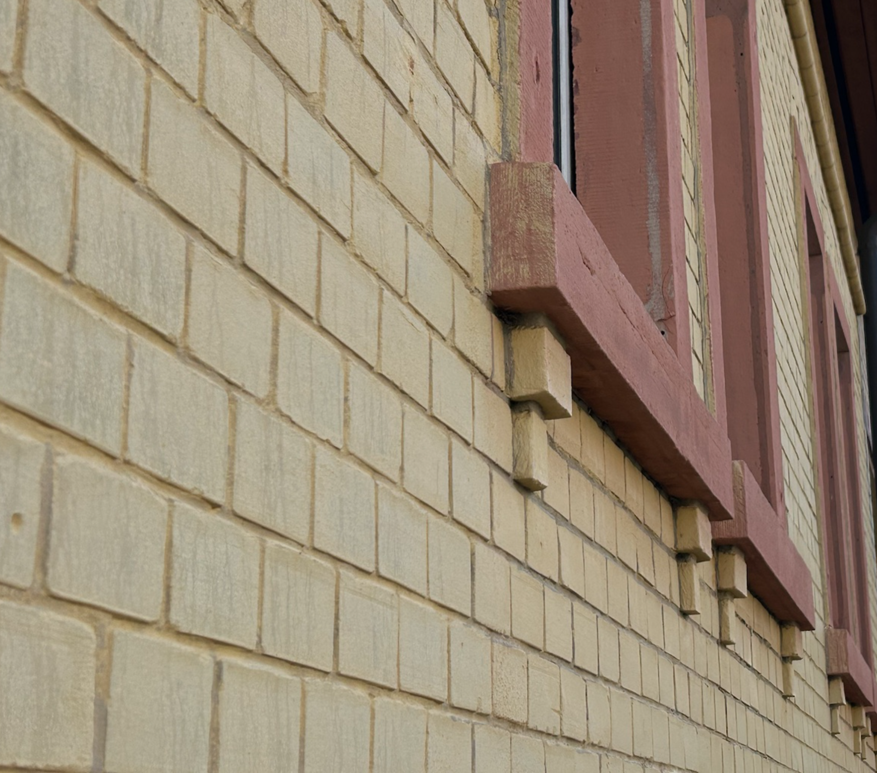

    Hallo Zusammen, aktuell erwäge ich mit meiner Partnerin den Kauf eines EFH, Baujahr 1906. Das Haus hat einen (so weit wir sehen konnten trockenen) Sandsteinkeller, die üblichen, gemauerten Wände und ein unisoliertes Satteldach. Die oberste Geschossdecke ist gedämmt, das Dach allerdings ebenso wenig wie die Hauswände.
    Ich frage mich nun, inwieweit wir die Wände über dem Sandsteinkeller mit einer Außendämmung versehen können oder auf eine Innenwanddämmung ausgewichen werden muss/ sollte.
    Würde mich freuen, wenn hier jemand für etwas Licht im Dunklen sorgen könne. Danke vorab.

    Diese Wände waren allerhöchstens regional irgendwann mal üblich, so im Großen und Ganzen ist das eher ein seltenes Schmuckstückchen, zumindest das, was man auf den beiden Bildern so sieht...
    Ich finde es halt barbarisch die schöne Fassade zuzudämmen...
    Wie auch immer, das muss sich genau vor Ort ansehen. Es ist ganz sicher möglich das zu dämmen, nur welche Variante wirtschaftlich, technisch und zum Wohle des Stadtbildes die Beste ist, das ist bei solchen alten Vormauerungen nicht mal eben so pauschal zu sagen...

    Danke erstmal, @chillig80, für deine Antwort. Ja, die Fassade sieht schon schön aus aber wenn die Heizenergie da so rauspfeift ... irgendwelche Kompromisse muss man machen. Die Innenräume würden natürlich auch eine Innendämmung hergeben aber das bringt ja andere Probleme mit sich.
    Ich nehme aber mal mit: grundsätzlich geht bzw. ginge da was..?

    Das Haus so zu verschandeln wäre ja der totale Unfug.
    Erstmal schauen, ob nicht größere Heizkörper, gute Fenster, eine gedämmte Kellerdecke und eine gedämmte oberste Geschossdecke ausreichend sind, um mit einer Wärmepumpe zu heizen.
    Du wärst jedenfalls nicht der erste, bei dem das klappt.

    Wir können seit 30 Jahren mittel Einsteins ART, der Quantenchromodynamik und aufgrund des Budgets der US-Airforce auf den Meter genau Navigieren. Grundsätzlich können wir auch Fassaden dämmen, was den Beteiligten oft aber schwieriger als genannte Raumfahrttechnologie vorkommt. Preislich ist es manchmal vergleichbar...
    Man muss es genau ankucken, es geht da nicht um die Technik an sich, sondern darum, dass es manchmal ziemlich teuer wird und als unwirtschaftlich angesehen werden muss. Man bekommt sowas aber oft für erträgliche Beträge ertüchtigt... Manchmal gehts auch ohne große Gymnastik, es ist halt ein 120 Jahre alter Spezial-Sonderfall...
