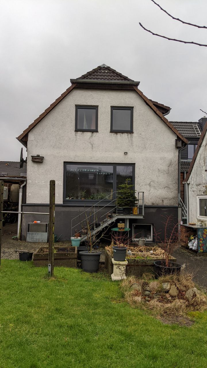

    Ich möchte gerne die Bodenplatte der Geschossdecke von Aussen überdämmen, da sich innen Schimmel bildet. Das Haus ist ansonsten ausreichend gedämmt. Ich möchte also nur zwischen Terassentür und Fenster im Obergeschoss einen ca. 150 cm Streifen Dämmung anbringen. Aussen ist ca. 10mm Putz den ich auf diesem Strefen abnehmen würde. Dort möchte ich eine Dämmung anbringen und wieder übersetzen.
    Nach reichlich Suche im Internet muss ich feststellen das ich wohl der erste bin der so einen Plan verfolgt.
    Da mich dass etwas verunsichert stelle ich doch mal die Frage ins Expertenforum:
    Spricht irgendetwas dagegen? Hat jemand Erfahrung mit welchen Materialien? Hat jemand eine bessere Idee?
    Danke fürs lesen und evtl. Antworten
    Gruß Fred

    Nö, den Plan hab ich schon öfter mal gehört, nur umsetzen tut den kaum jemand…
    1. Das „Gesicht“ mit weit aufgerissenem Mund, das einen da schon jetzt anglotzt, bekommt dann noch einen Bart. Also kein dezentes Hitlerbärtchen, sondern eher den fetten Stalinschnautzer. Das sieht einfach nur ganz bescheiden aus.
    2. Dieser „Streifen“ wird so oder so über die jetzige Fassade vorstehen, anders bekommst den Mindestwärmeschutz da nicht hin. Dann brauchst oben eine Abdeckung aus Blech oder Naturstein, was dem Bart dann noch eine weitere Kontur verleiht. Das muss dann auch gut dicht sein, sonst hält das nicht sehr lange. Unten muß dann auch wieder ein Abschluß her (Tropfkantenprofil o.ä.). Damit das nicht vollkommen verheerend aussieht (also es wird so oder so verheerend aussehen, aber schlimmer geht ja immer) musst wohl ohnehin die ganze Seite streichen. Du hast am Ende also erstaunlich hohe Kosten für eine „Notreparatur“, die dann auch noch sehr schlecht aussieht.
    Gefühlte 99% der Leute die den selben Plan wie Du hatten, machen sowas am Ende dann doch mit Innendämmung oder dämmen die Seite außen komplett. Das letzte % wird nach Abschluß der Arbeiten von der Ehefrau dazu gezwungen das sofort wieder zu ändern.
    So lange die Anschlüsse und die obere Abdichtung sauber ausgeführt werden, kannst da praktisch alle Materialien nehmen die man an Fassaden für gewöhnlich verwendet. WDVS verputzt/verblendet, VHF verputzt, mit Holzverkleidung, mit Faserzement, etc… Am billigsten wär das WDVS verputzt oder irgendwas mit Holzverkleidung (Eigenleistung), aber „billig“ ist da bei fachgerechter Ausführung halt auch relativ…

    Um so schlecht zu werden wie der Rest der Fassade reichen vermutlich schon 3-4 cm. Wenn er Glück hat, reicht die Geschossdecke (nicht die Grundplatte) nicht bis an die Außenkante und er kann das Ganze bündig herstellen.
    Aber das Haus sieht nicht so aus, als würde viel Wert auf Schönheit gelegt.

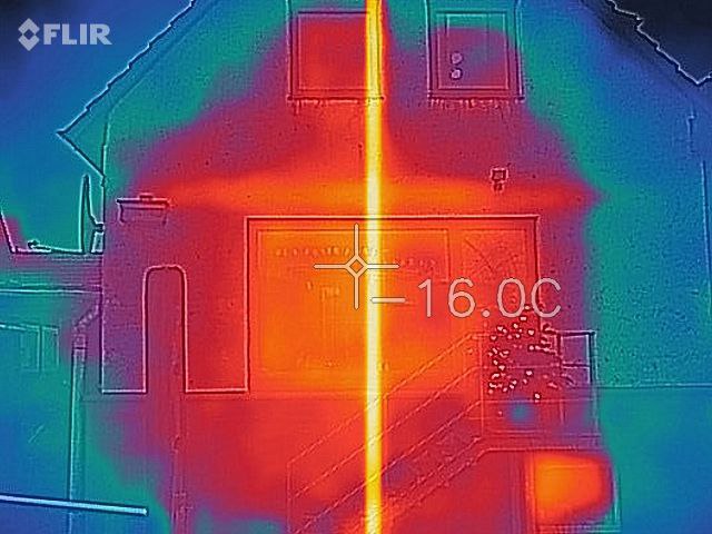

    Und was ich gerade noch sehe, es scheint da Rolloschienen zu geben, also auch einen mutmaßlich vollkommen ungedämmten Rollokasten und wenn man sich die Thermografie genau ansieht, dann ist es nicht die Bodenplatte (im Lichtbild scheint es so als sei daran auch schonmal was gemacht worden)…

    An dieser Fassade ist noch nichts gemacht wurden, das was sich da weiß abzeichnet ist halt die Wärmebrücke. Rollokasren gibt es nicht. Zum Stalinbart dachte ich: Die Wand besteht aus 300mm Porenbeton mit einem U-Wert von 0,35W/m2×K. Ich dachte (wie User Fred Astair) das es reicht einen Streifen mit 3-4 cm zu überdämmen. Wenn ich den Putz an diesem Streifen abnehme und die ober und Unterkante hinterher schräg anputze könnte das fast bündig werden.
    Selbstverständlich haben wir auch als erstes gedacht wir dämmen die ganze Fassade (was sich laut Energiegutachten nie rechnet) aber der Kostenvoranschlag belief sich auf 12000€. Wenn ich das nun selber mache muss ich das Projekt so klein wie möglich halten und in anbetracht des Schimmels muss halt eine schnelle Lösung her...

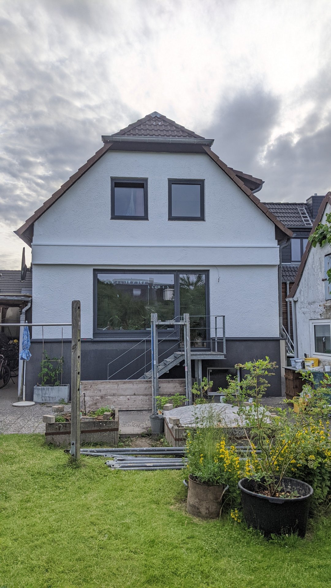

    So, ich hab das dann halt mal einfach gemacht und werde dann wohl im Winter feststellen ob es was taugt!
    Ich habe den Putz an dem Streifen runter geholt und dabei festgestellt dass die Geschossdecke schlicht auf der Mauer aufliegt und nur überputzt war. 10cm Styropor, wieder verputzt (so gut ich es halt konnte), gestrichen und eine Fensterbank drüber geschraubt. PXL_20220618_173711136.jpg

    Hast du die Fensterbank oben drauf hoffentlich mit etwas Gefälle weg vom Haus montiert, dass dort kein Wasser stehen bleibt?

    Leider ragt die Deckenplatte, entgegen meiner Vermutung, an den Seiten doch zu weit über. Mit einem Oberflächen Termometer ist der Temperaturunterschied vom hinteren Deckenteil (Hausmitte) zur Aussenwand (Mitte) unter 1 C°. An den Ecken leider 5 C°. Da werde ich wohl noch einmal an die Seitenwände müssen. In der Mitte (über dem Fenster) ist der Schimmel komplett weg. In den Ecken dafür umso mehr. Aber wie gesagt wir haben viel zu wenig geheizt.
