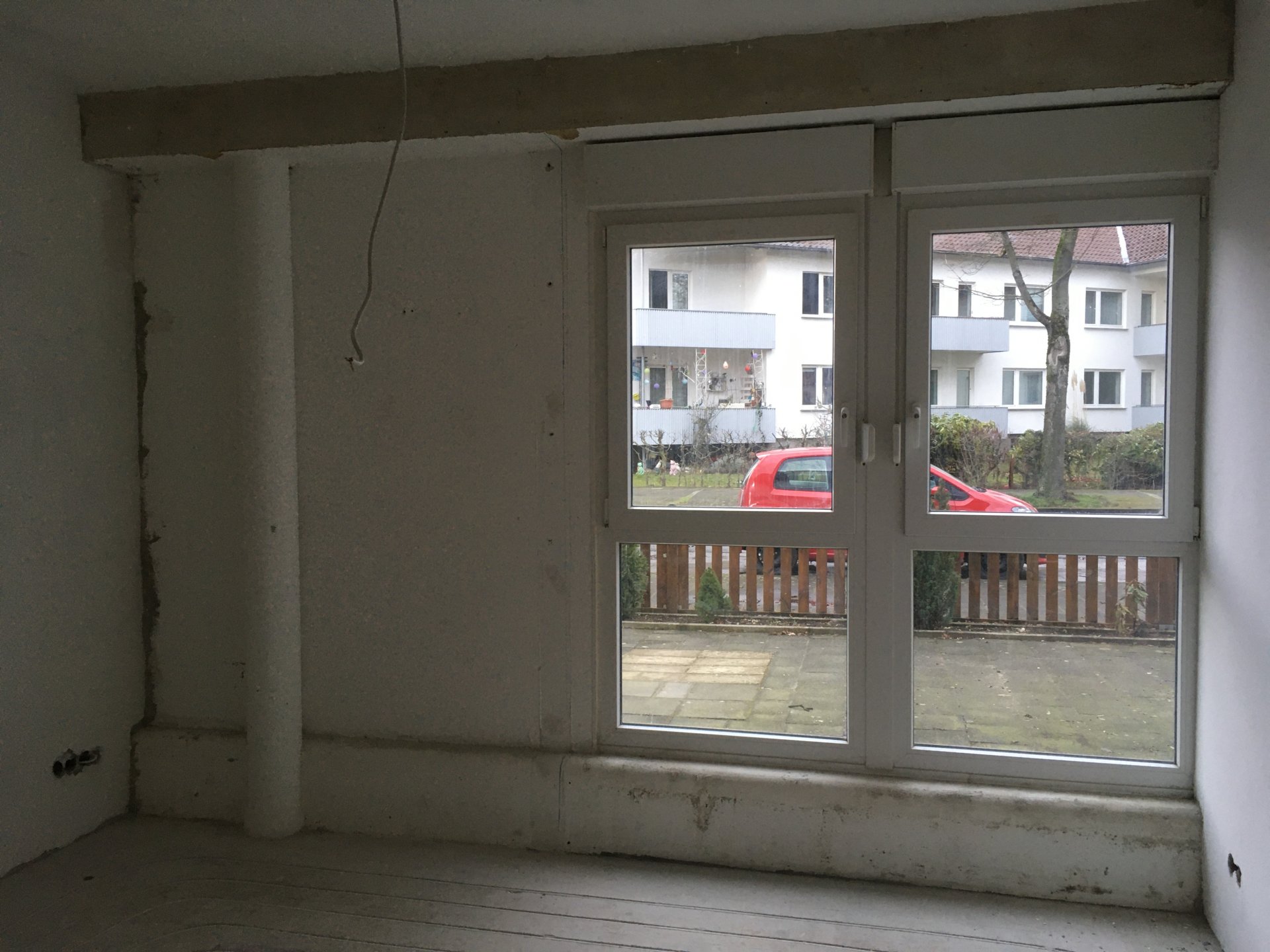

    es geht um eine nachträglich verbaute Außenwand (vorher große Schaufenster, Ladengeschäft) die bisher nur aus einer Gipsplatte und einer Holzfaser Dämmung + Aussenputz besteht. Der Sockel besteht aus roten Ziegelsteinen.
    Jetzt wollen wir die Wand mit Ytong Steinen Vormauern. Bündig mit dem Stahlträger.
    Also würde die Mauer dann so aussehen.
    Von innen: Innenputz- Ytong stein - Gipsplatte - Holzfaserdämmung- Aussenputz.
    Müssen die Ytongsteine direkt ohne Luftschicht an die Gipswand verklebt werden?
    Kann man das so machen? Oder gibt es Problem wegen Feuchtigkeit o.ä.?
    vielen Dank

    Was für eine Gipsplatte und wie wurden Dämmung und Putz darauf befestigt?

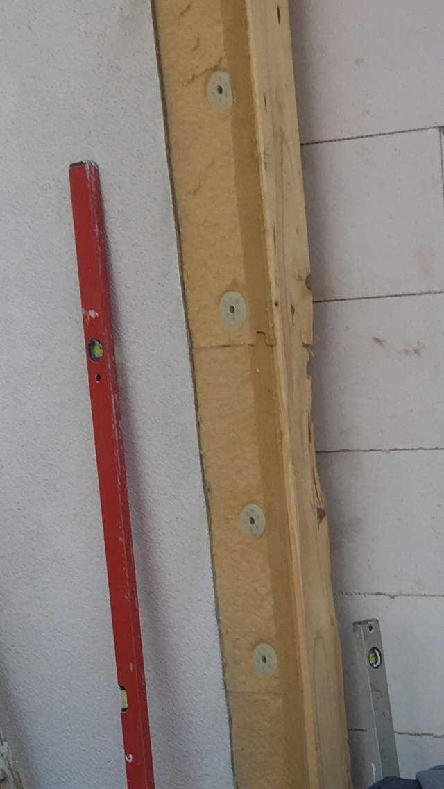

    Denke mal das es sich um Rigips handelt. Mit Holzbalken! Zwischen den Holzbalken ist die Dämmung.
