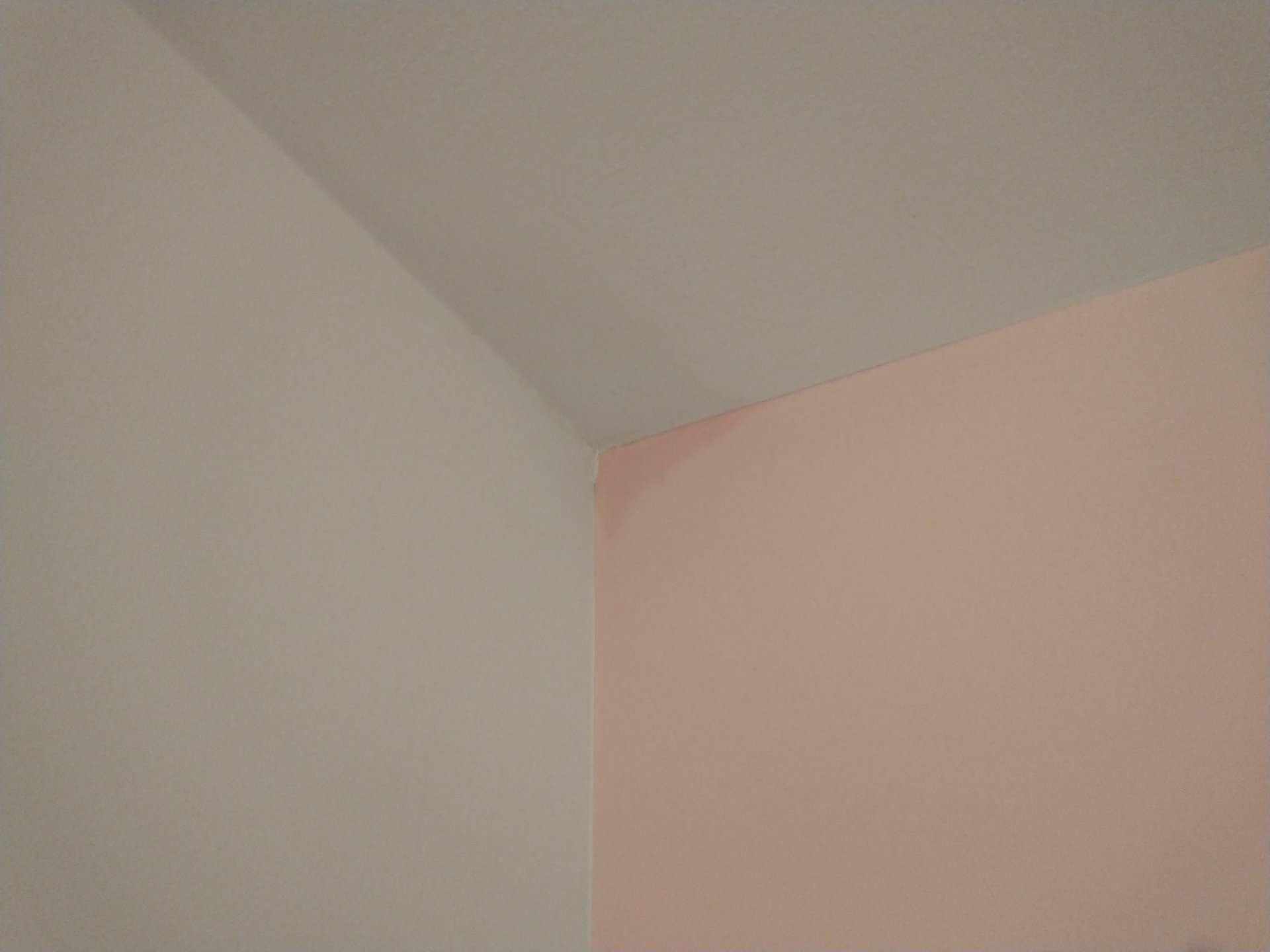

    In unserem Einfamilienhaus Bj. 1979 sind die oberen Außenecken kühl und feucht im Winter. Anscheinend gibt es dort Kältebrücken. Die Luftffeuchtigkeit beträgt 40%, was ziemlich trocken ist.
    Was kann ich bautechnisch unternehmen?
    Ein Foto habe ich angehängt.

    Von aussen dämmen.

    Du heizt gar nicht / zu wenig und / oder hast aussen keine Wärmedämmung an der Fassade.
    Ecken Wand / Wand und Decke / Wand sind konstruktive Wärmebrücken, die du von innen nicht gut weg bekommst .
    Versuch in den Ecken mal die Oberflächentemperatur der Wand oder Decke zu messen Wenn die Temperatur ca. bei / unter 12 Grad liegt kondensiert die Luftfeuchtigkeit an der Oberfläche. Der Anstrich und Putz wird dann feucht und leichter Schimmel bildet sich.

    Das Haus ist von 1979 und besitzt zwischen Klinkern und den Kalksandsteinen eine 6 cm Luftschicht, in der eine Einblasdämmung eingefügt wurde. Welche Infos brauchst du noch?

    In den Zimmerecken scheint die Dämmung jedenfalls nicht zu funktionieren. Mit 6 cm sollte man so was verhindern können.
    Entweder ist dort keine Dämmung oder im Bereich der Boden-(Decken-)platte ist keine Luftschicht.

    Ist das die oberste Geschossdecke? Was für ein Dach ist da drüber? Wie ist das Dach gedämmt?
    Wie ist die Oberflächentemperatur in der Ecke / auf den Wänden? Bei welcher Raumlufttemperatur?
    Als Sofortmaßnahme um Feuchteschäden zu vermeiden kommt (bei ausreichender Lüftung) eigentlich nur mehr Heizen in Frage. Ggf. gezielt diese Ecke erwärmen.
    Falls du nicht von aussen dämmen kannst oder willst, ist grundsätzlich auch eine Innendämmung möglich. Diese muss aber sorgfältig geplant und ausgeführt werden. Du kannst auch die Geometrie der Ecke an den Isothermenverlauf anpassen. Die Hohlkehlen die in manchen alten Häusern noch am Übergang von Wand zu Decke zu sehen sind, waren nicht nur dekorativ.

    Ich vermute auch, dass die Einblasdämmung nachgesackt ist. Was haltet ihr von der Idee, die Ecken aufzubohren und Bauschaum hineinzuspritzen?

    Es ist ein beheiztes, aber meist unbenutztes Kinderzimmer, ca. 20 Grad. Luftfeuchtigtkeit beträgt ca. 40%, also ziemlich trocken.

    Es ist das Erdgeschoss mit den feuchten Ecken. Das Dach ist mit ca. 20 cm Glaswolle gedämmt. Aufbau: Dampfbremse (Folie), Glaswolle (20 cm), Luftschicht (ca. 10 cm), Pappe, Dachziegel.
    Oberflächentemperatur der Ecken: 12 Grad
    Raumlufttemperatur: 20 Grad
    Luftfeuchtigkeit: 40%

    Ganz offensichtlich eine schimmelpilzkritische Wärmebrücke!

    Das heißt, die beiden Aussenwände, die an dieser Kante aneinander stoßen, gehen oberhalb ohne Versatz weiter? Wie sieht diese Stelle in der Etage darüber aus?
