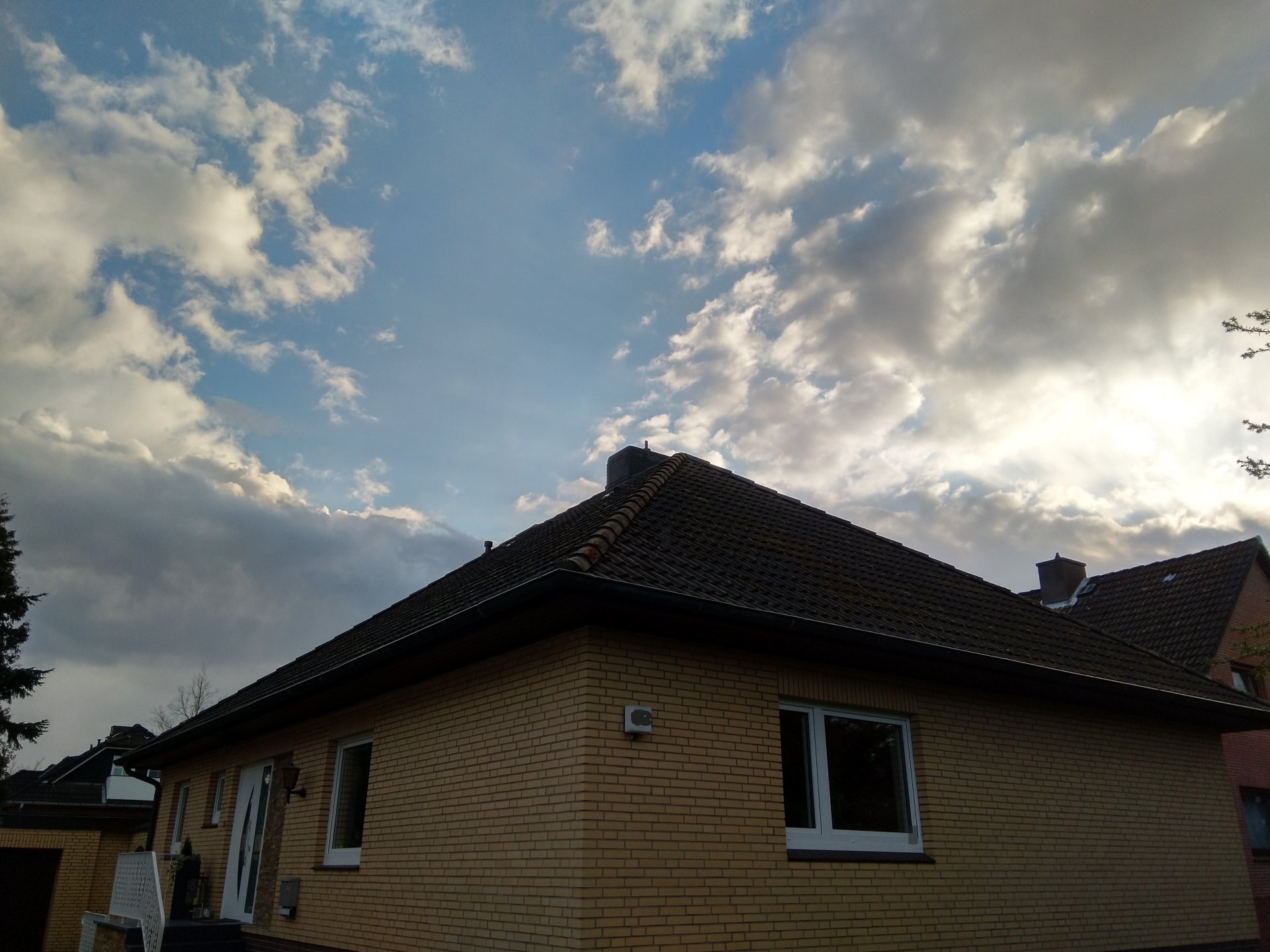

    An den feuchten Ecken beginnt direkt die Dachschräge. Der Dachboden ist komplett gedämmt und halb bewohnt. Unser Haus ist wie ein Bungalow, aber mit bewohntem Dachgeschoss.

    Ist denn in dem Bereich dann überhaupt noch die Klinkerschale?
    Und wie ist das Dach in der Ecke gedämmt

    Boa - damit kommste jetzt erst?!
    Vielleicht machste ja mal ein Übersichtsfoto von außen und eine Schnittzeichnung wie das zweischalige Mauerwerk dann in den Dachbereich übergeht? Dann kann man auch mal auf Basis von echten Fakten über Sanierung nachdenken statt nur allgemeines Zeug zu quatschen.

    Ich habe ein Foto der betroffenen Hausecke eingefügt. Die Dachschräge ist komplett bis zum Boden gedämmt. Das Mauerwerk endet im Dachkasten. Dann fängt sofort die Schräge an.

    Sooo - und nun noch eine Skizze oder Schnittzeichnung wo man sehen kann, woraus die Geschossdecke unterm Dach gebaut ist und wie der Übergang zwischen Außenwand und Dach gebaut ist...
    Der einfachste Gedanke wäre ja wohl von außen den Dachkasten von unten zu öffnen und dann von dort aus die Dämmfehlstellen zu beheben (wenn man von innen nicht dran kommt. Alternativ kann man natürlich auch das Dach aufmachen um von oben dran zu kommen.

    Bei so viel Himmel kommt die Belichtungsautmatik an Grenzen. Aber eine Schnittzeichnung geht immer.

    Die Dachschräge ist komplett bis unten gedämmt inkl. die Schräge im Kniestock. Aber das bringt nichts, da das Mauerwerk "außen" liegt. Das Mauerwerk liegt also hinter dem Boden des Dachbodens, wo die Dämmung aufhört. Die Dämmung hört also vor der Mauerwerk auf. Schwer zu beschreiben. :)

    Da ja die Dämmung vom Dachboden nicht bis zur Klinkerebene reicht, wäre von oben am besten

    Was haltet ihr davon den Dachkasen über Einblasdämmung zu dämmen? Dann müsste ich nichts aufmachen.
    Das Mauerwerk endet nämlich im leeren Dachkasten, der ungedämmt ist. Dort ist es natrülich ziemlich kühl im Winter.
