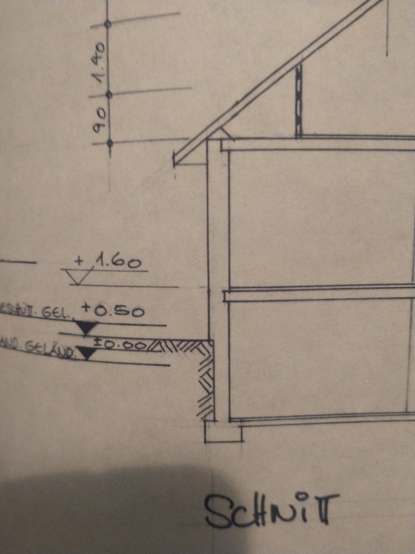

Diskutiere Außenecken kühl und feucht im Winter im "Bautenschutz" Forum im Bereich Altbau; Hier ist die Schnittzeichnung. Wie man sieht endet das Mauerwerk oben im Dachkasten, der nicht gedämmt ist.

    Schnittzeichnung habe ich oben angehängt

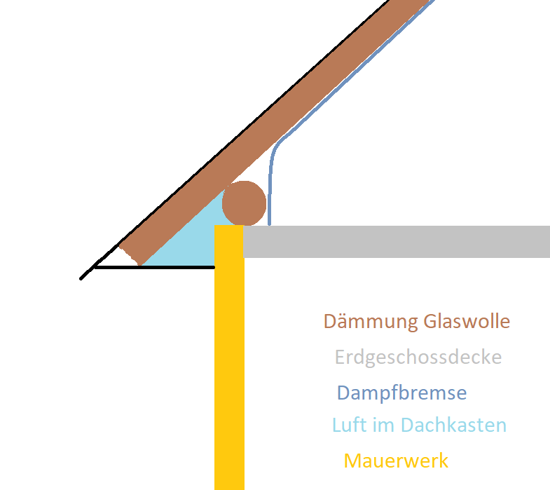

    DG wurde erst vor kurzem von mir ausgebaut und gedämmt. Das komplette Dach ist mit ca. 18 cm Glaswolle gedämmt inkl. Dampfbremse. Die waagerechten Holzbalken der Dachkonstruktion ganz außen direkt über der Erdgeschossdecke waren bereits mit 8 cm Glaswolle umwickelt. Man muss sich es so vorstellen... die Dämmung des Daches trifft unten auf diese "Würste" aus Glaswolle (Holzbalken umwickelt). Wenn man zwischen der Dachdämmung und diesen "Würsten" hindurchgreift, spürt man die Mauerkrone. Diese endet im leeren Dachkasten.
    Ich habe mal eine Skizze angehängt. Jetzt sollte man es verstehen. :)
  20. #60 petra345, 03.01.2023
    5.179
    1.002
    An dieser Skizze fehlt jetzt noch eine Markierung, wo die feuchten Stellen vorkommen.
    Es gibt eine Menge solcher Gebäudeecken und viele sind ohne solche Schäden.
    Wenn das Mauerwerk mit einer Einblasdämmung versehen ist, klingen die Alarmglocken, weil eine solche Dämmung gerne nachsackt. Besonders in einer Ecke.
    Also muß man klären, daß hier wirklich Dämmung und kein freier, vielleicht sogar ein belüfteter Raum vorliegt.
    Die Glaswolle im Dachüberstand ist dort wirkungslos. Sie kann zur Inspektion abgeschnitten und vieleicht zur Dämmung im Mauerwerk eingesetzt werden.
