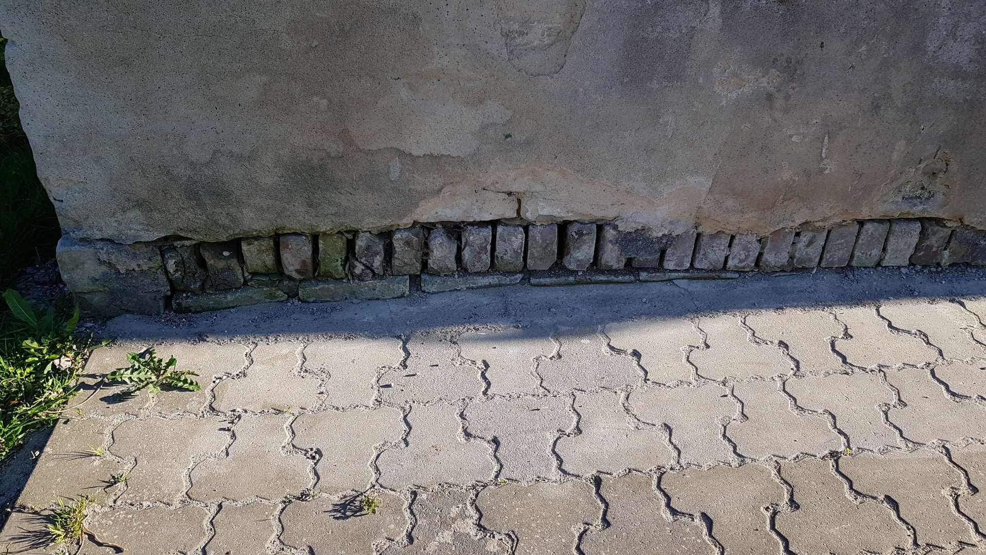

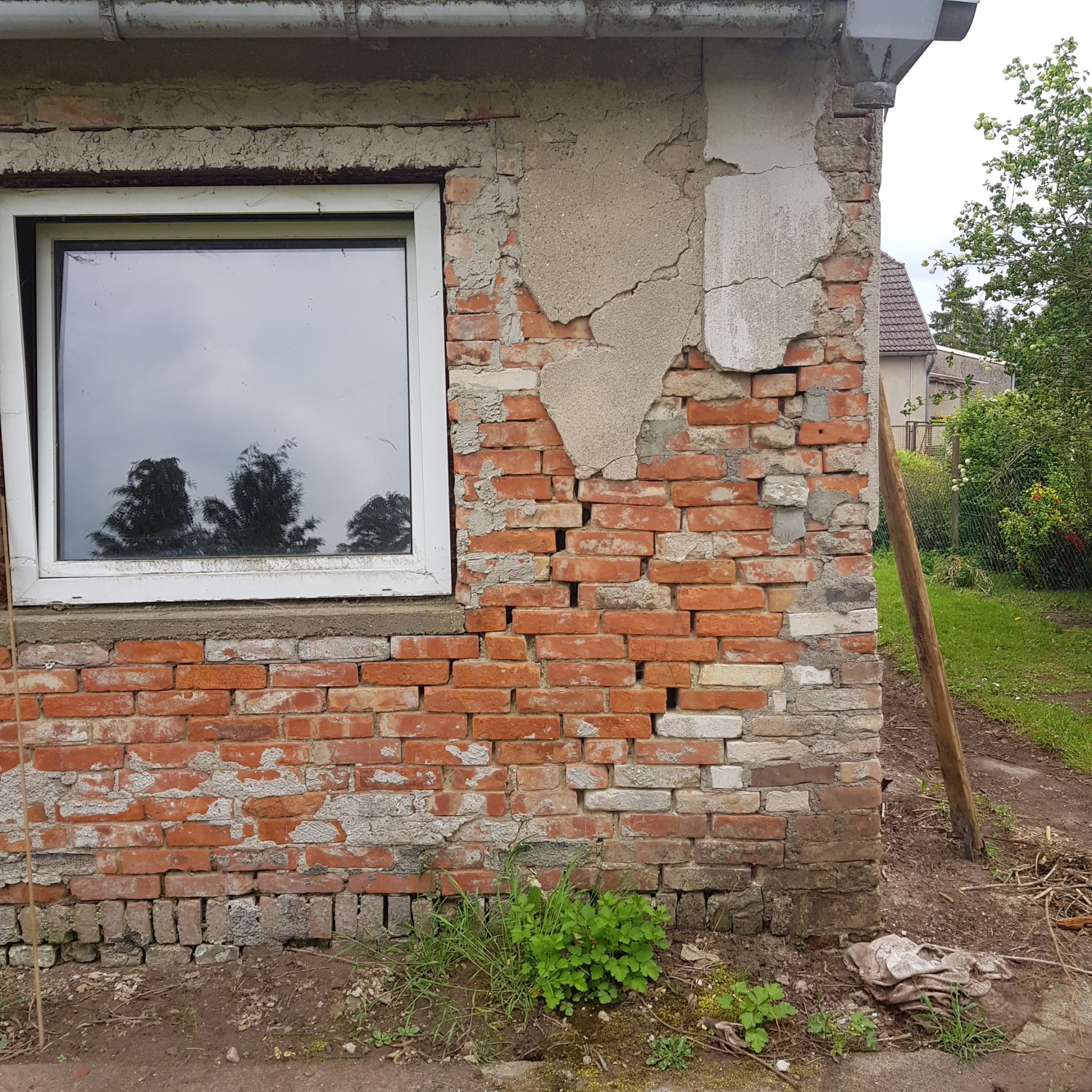

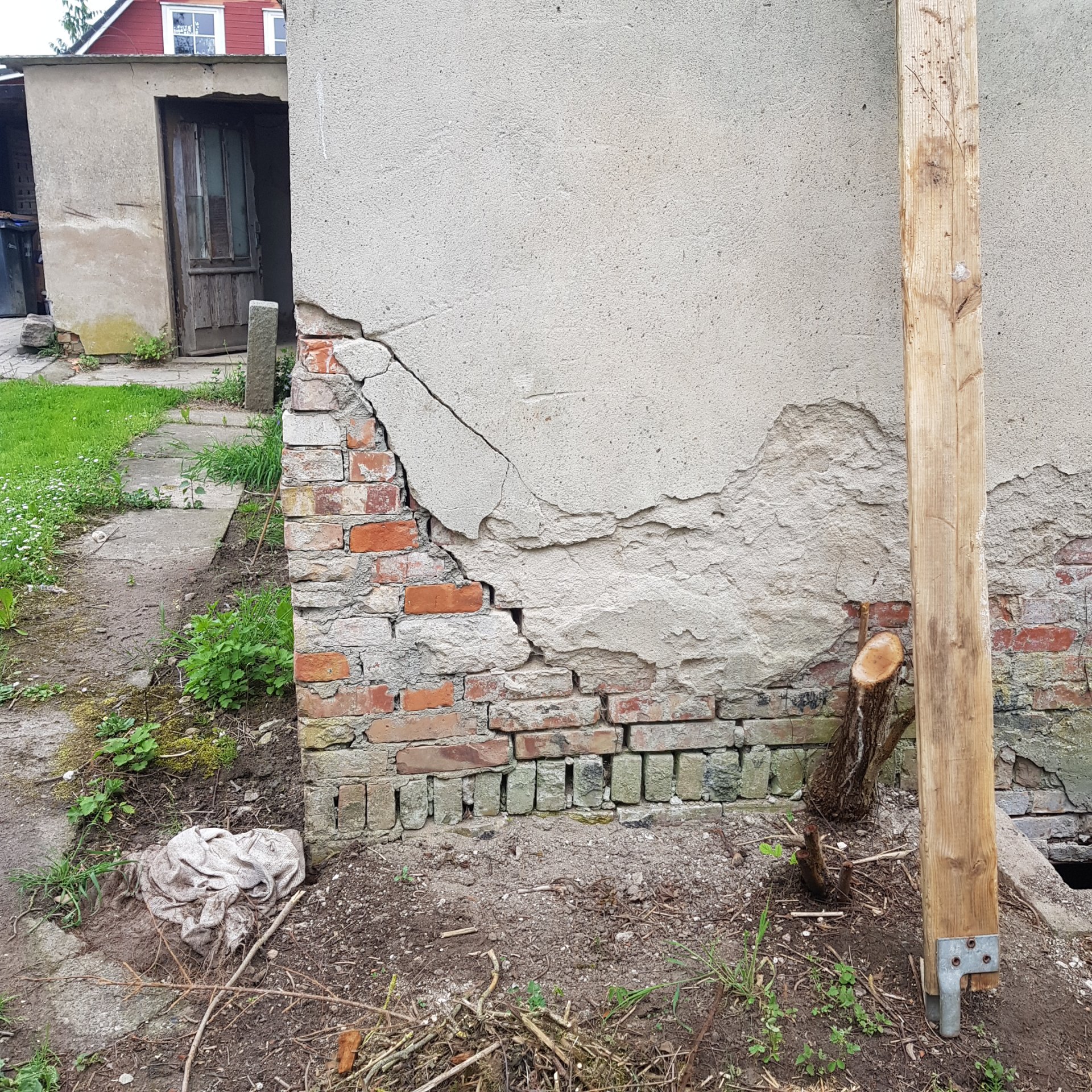

    Guten Abend,
    Wie gehe ich am besten vor wenn ich die Aussenecken neu mauern möchte?
    Das Gebäude ist Bj 48 ziegelgemäuer,
    Die Ecken des Hauses (derzeit noch als Nebengebäude genutzt) haben sich gesetzt, vermutlich weil da seit Jahrzehnten keine dachrinne mehr dran ist.
    Bei der einen Ecke wäre noch das Problem das dort ein keller unter wäre.
    Das wäre jetzt eine Ecke und so wie der sockel rundum aussieht.
    Danke
    Gruß Marcus

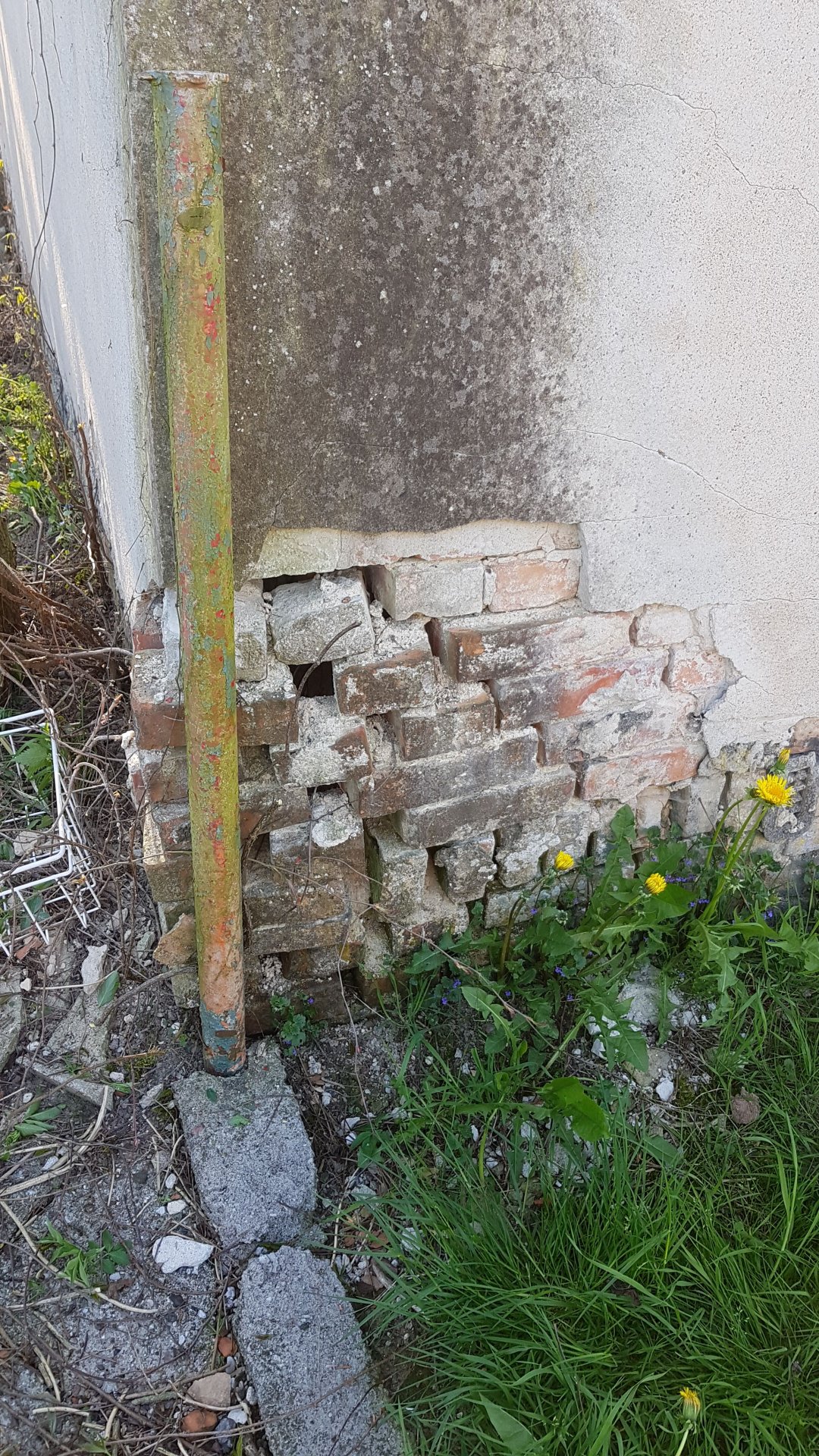

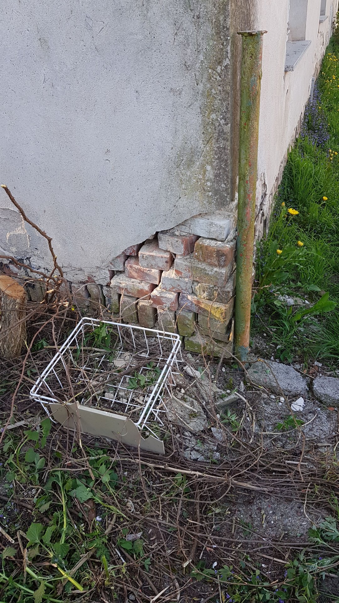

    Sind die Steine nur lose oder hat sich die ganze Wandecke gesetzt, dann müsste es ja Risse geben? Wahrscheinlich reicht es, die losen Steine rauszuholen, zu säubern und wieder einzumauern, da diese ja eh nichts mehr tragen.
    Aber hierzu sollte mal ein Statiker was sagen.

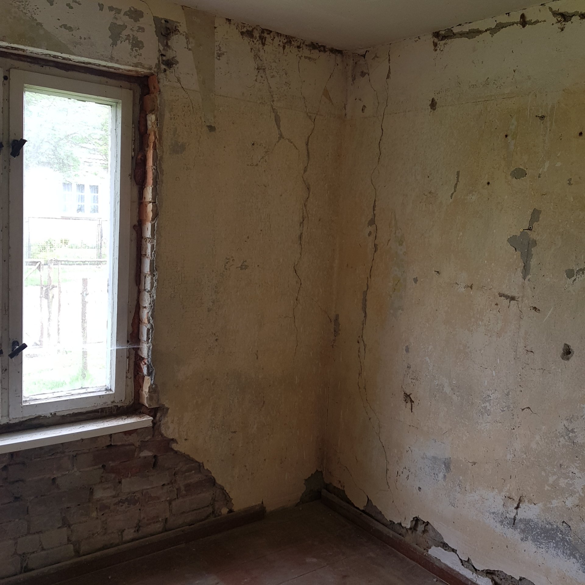

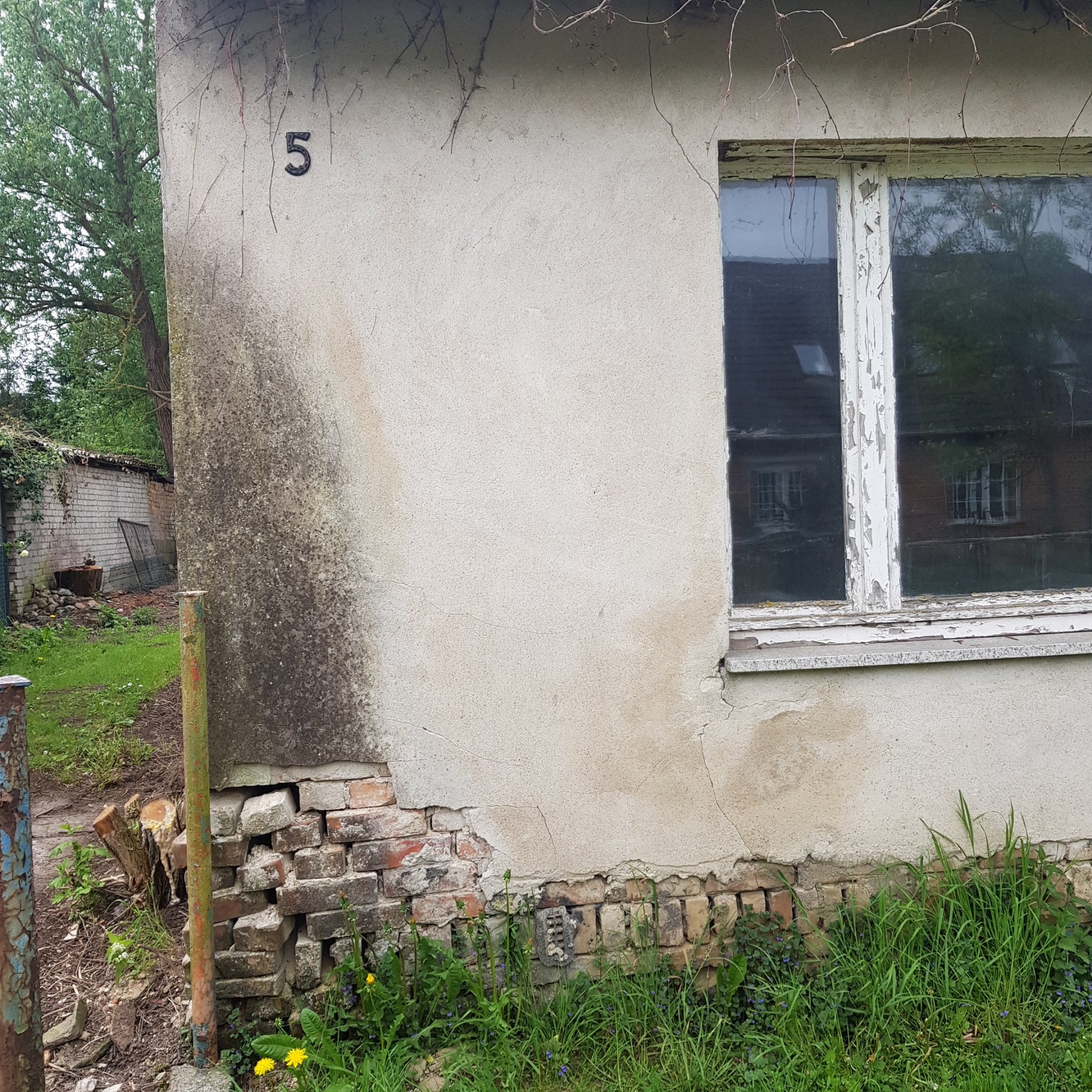

    Bei dieser Ecke sind am Fenster noch Risse siehe fotos 1 und 2.
    Die anderen Fotos sind von der 2ten Ecke.
    Bei der 2ten Ecke ist auch der keller unter.
    In erster Linie geht es mir darum der Verfall erstmal zu stoppen.

    Ok die Fotos zeigen ja schon ein ziemlich übles Bild. Ich frage mich, ob es da nicht sinnvoller wäre das Häuschen wegzureißen und neu zu bauen, falls das Baurecht durch den Abriss nicht irgendwie erlischt. Die Fenster scheinen ja zu DDR-Zeiten und indem 90ern teilweise auch schon einmal umgebaut geworden zu sein. Wenn es da später an die weitere Sanierung geht musst Du ständig Bastellösungen finden. Eine moderne Raumhöhe von min. 2,80m wirst Du mit dem Häuschen auch nie hinbekommen.
    Wenn Du handwerklich fit bist, dann lass Dir einen veredelten Rohbau hinstellen und mach den Rest alleine. Ganz in der ostdeutschen Tradition :)

    Mir kam der Gedanke mit drehsteifen innen abstützen die Mauer entfernen, Fundament von 80cm vorbereiten und mit yton oder ähnlichem neu hochmauern.
    In wie fern wäre sowas machbar?
    Bin jetzt kein Maurer aber handwerklich hab ich schon was drauf

    Geht bestimmt, aber nimm wieder Ziegel und misch die Baustoffe nicht. Ich wollte nur die Wirtschaftlichkeit der ganz Aktion mal in Frage stellen und zu Nachdenken anregen.
