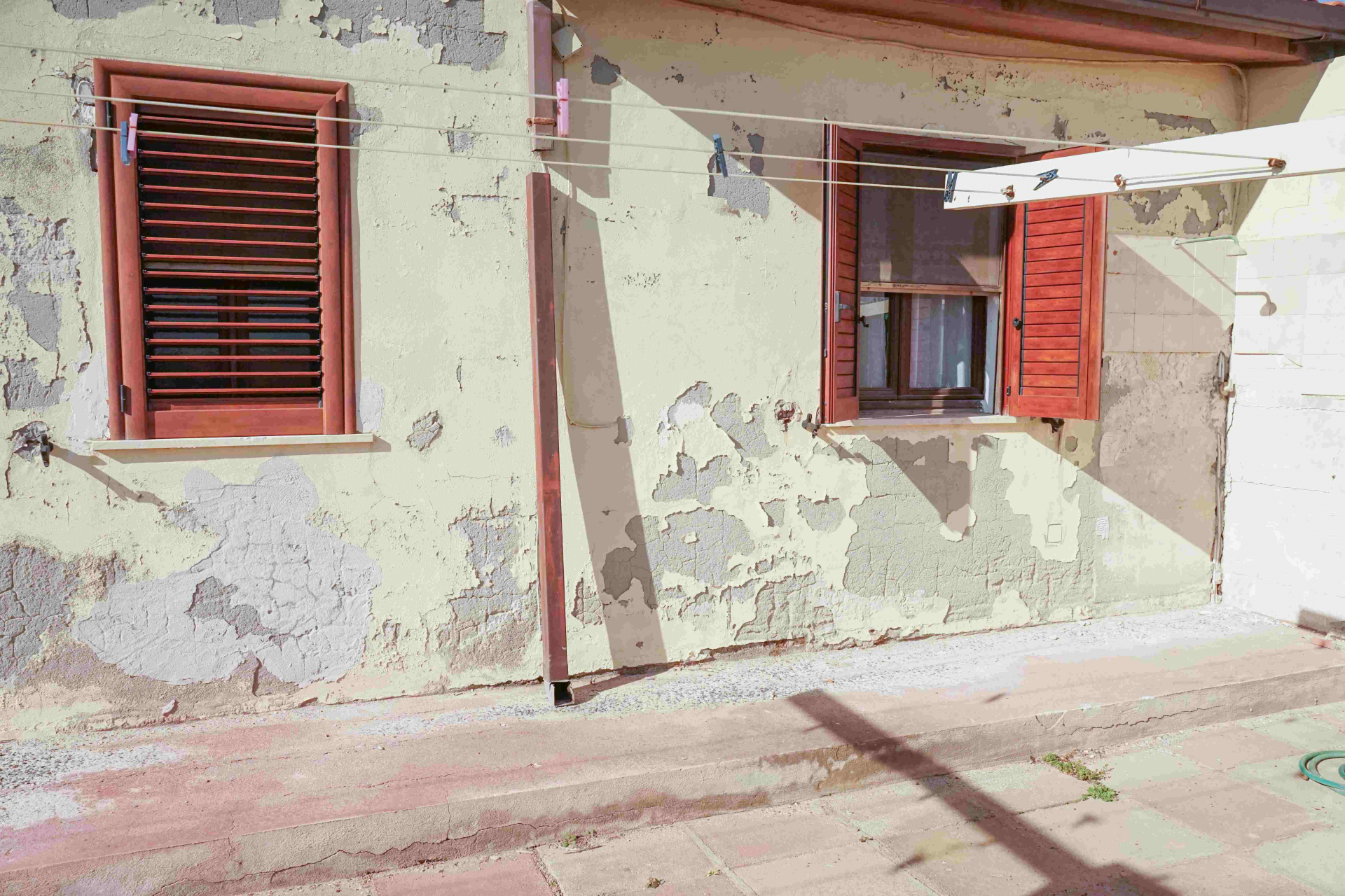

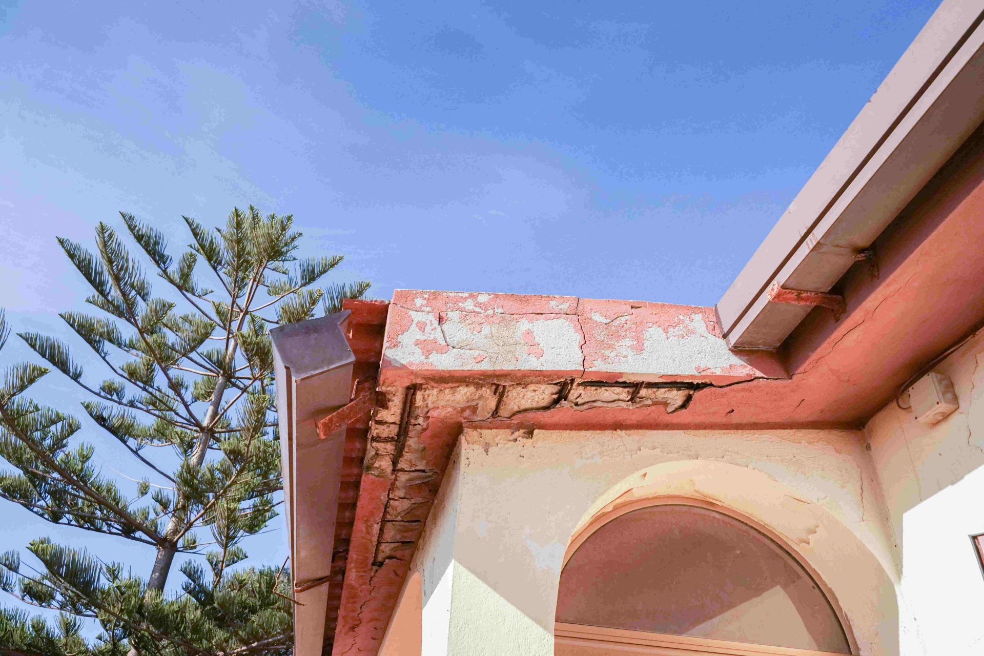

    Hallo - das Haus steht ganz nah am Meer (20m) - durch den Salzeintrag vom Meer (Luftnebel) hat es Beschädigungen an einigen Betonteilen und der Aussenfassade gegeben. Lässt sich so etwas einigermaßen dauerhaft sanieren? Gibt es brauchbare Schutzanstriche, die einen weiteren Salzeintrag zumindest eindämmen und verhindern, damit man nicht alle paar Jahre ausbessern muß? Ich vermute - dass die feinen Risse schwierig zu schliessen sind und dass es an den reparierten Stellen sich bald wieder neue Abplatzungen ergeben werden? Vermutlich wäre es am Besten alles neu zu verputzen.
    Als Sanierung hatte ich mir gedacht die losen Betonteile zu entfernen - die Eisen zu entrosten (rostumwandler) und mit Zementschlemme einzuschlemmen und auch die rissigen Stellen neu mit Gewebeinlage komplett neu zu verputzten. Dann zuletzt noch einen Schutzanstrich darauf??
    Wenn man die Fassade hier neu verputzt - welcher Putz ist hier am besten geeingnet? Gibt es hiefür einen Spezialputz (? Sockelputz )
    Was könnte als weiterer Schutzanstrich funktionieren? Hat jemand Erfahrungen?
    Besten Dank für eure Infos und Antworten....

    Die Stahlbetondecke braucht eine ordentliche Korrosionsschutzbehandlung der Stähle und anschließend eine fachgerechte "Betonkosmetik".
    "Putz" ist viel zu porig und würde deshalb den Stahl nicht vor erneuter Korrosion schützen.
    Für die Außenwand würde ich mir mal Gedanken über den Feuchteschutz im Sockelbereich machen.

    Ich wundere mich, das das Haus in Landsberg am Meer steht. :biggthumpup:
    Ich vermute nicht mal in Deutschland.
    Das ist ein kaum zu behebender Mangel. Der Bewehrungsstahl hat keine ausreichende Betondeckung. Das rostet immer wieder. Eventuell den Betonstahl, nach dem freilegen, Rost entfernen und dann mit Korrosionsschutz behandeln.
