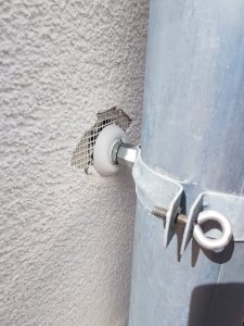

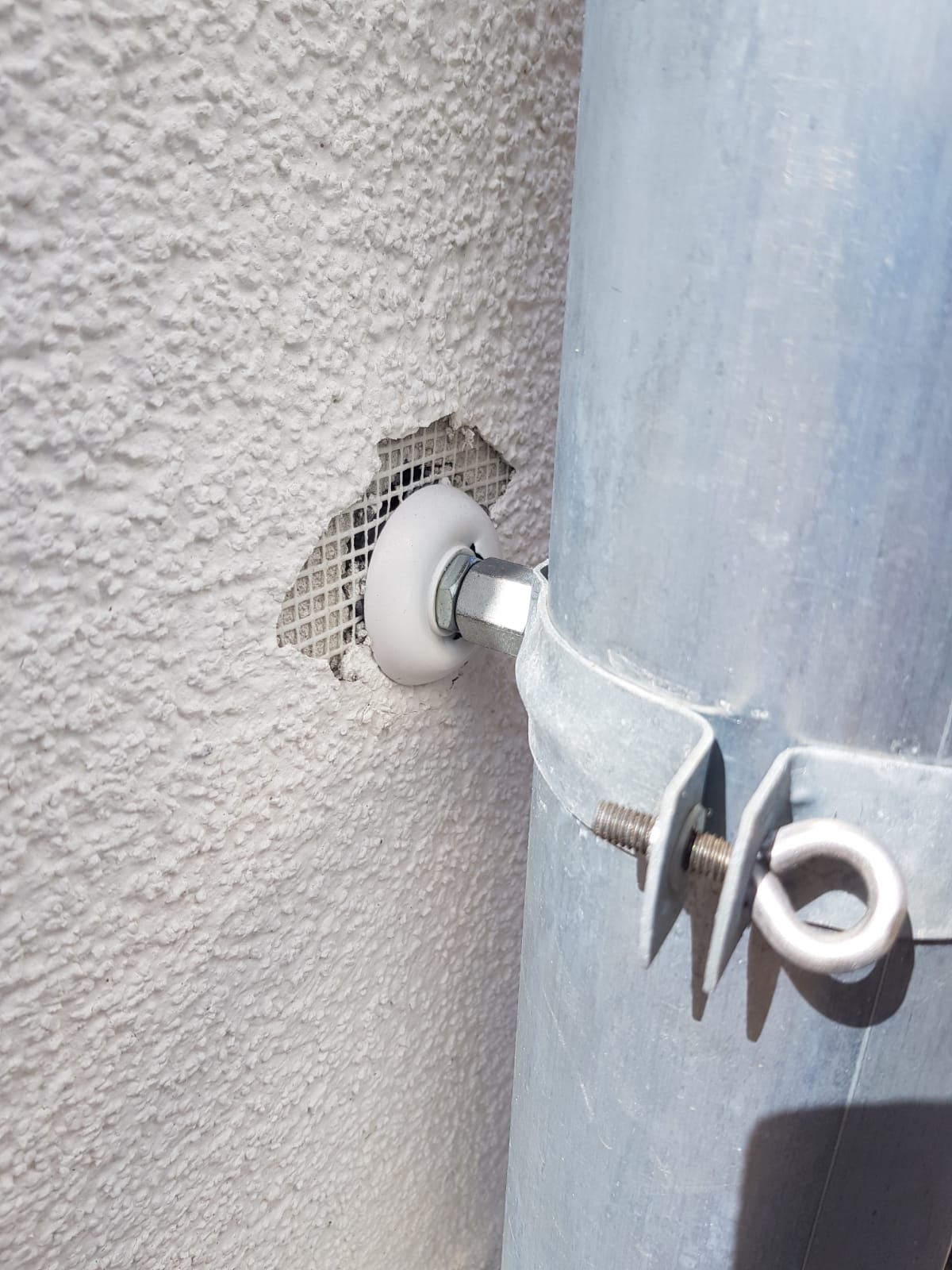

    Unsere Fassade war ist jetzt ca ein halbes Jahr alt.
    Heute ist sind mir stellen aufgefallen wo der aussenputz an den befestigungsstellen eines regenfallrohrs abbröckelt. Siehe Fotos.
    Wie kann dies passieren ?
    Ich werde selbstverständlich gleich morgen den Fassadenbauer informieren.

    Wird höchst wahrscheinlich wasser eingedrungen sein und der frost hat sein übriges getan. Auf dem einen bild ist eine richtige blaas zu sehn. Ob da jetzt der fassadenbauer dran schuld ist oder eher der das fallrohr gesetzt hat diese frage lässt sich vor ort klären. Im außenbereich soll meistens ein wenig schräg nach unten gebohrt werden damit eintretendes wasser schnellst wieder raus kann. Müsste überprüft werden.

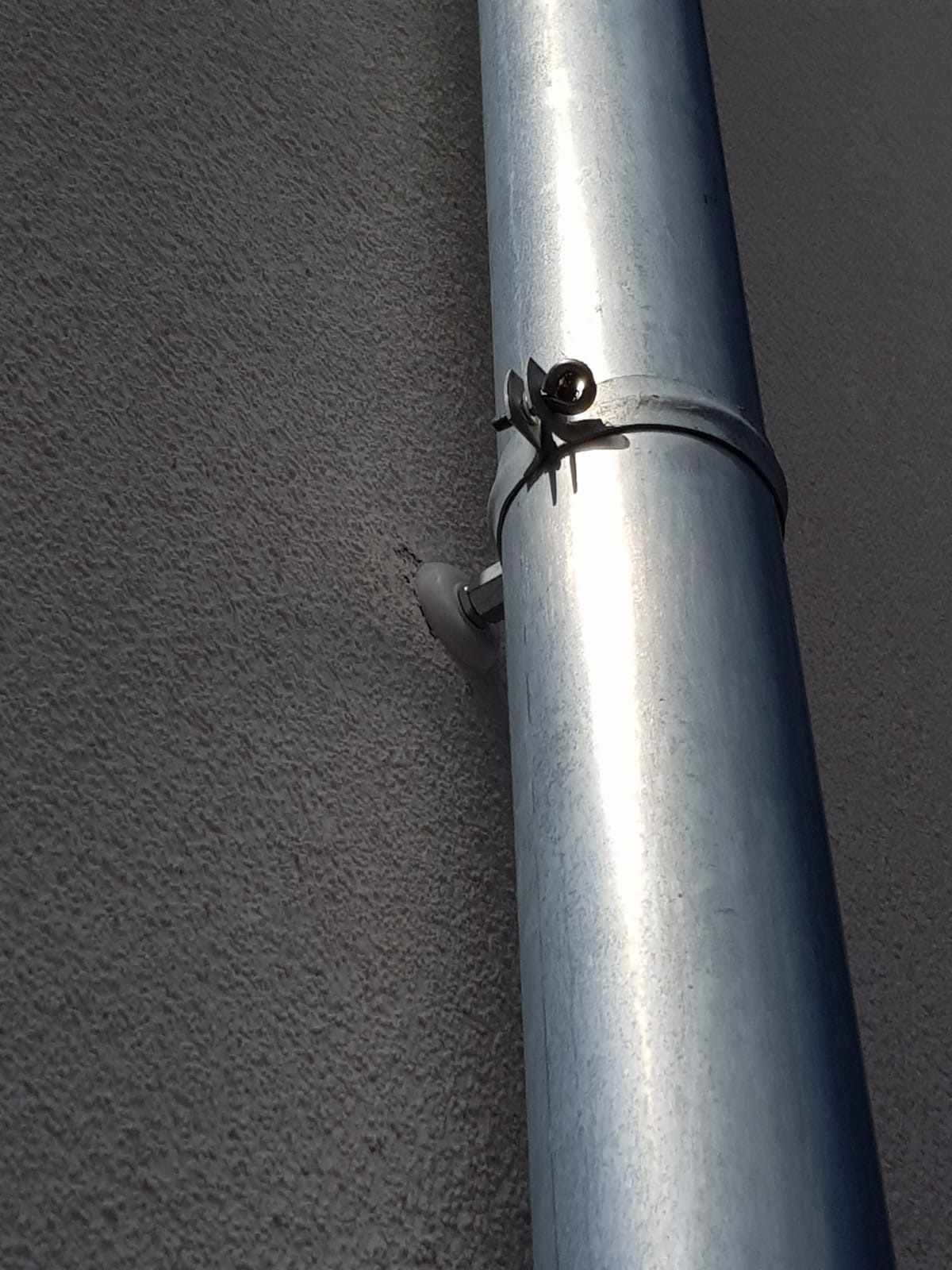

    Sieht mir nach zu stark verschraubte Kunststoffmanschette aus. Dahinter ist weder Putz noch Dämmung, also „Luft“ und die Manschette hat nachgegeben. Man sieht auch, dass diese eingerissen ist. Wer hat zuletzt an den Fallrohren rumgeschraubt? Weshalb ist das überhaupt weiß „angepinselt“?

    Zuletzt war der Dachdecker halt dran und hat die fallrohre angebracht. Hausbaufirma schickt jetzt den fassbauer der das aber auch nicht als sein Thema ansieht.
