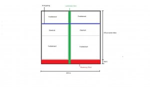

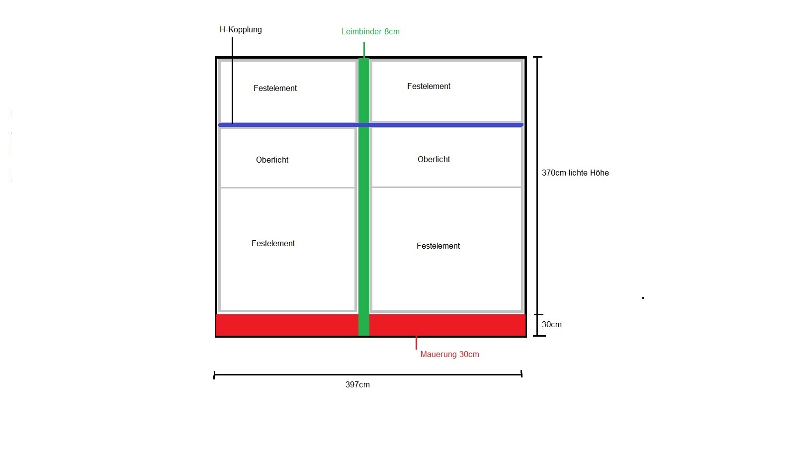

    Guten Abend,
    ich möchte zeitnah ein ehemaliges Tor (397x400cm) mit möglichst viel Glasfläche ersetzen.
    Ich hatte ein ähnliches Projekt umgesetzt, wo mittig (als statische Kopplung) Mauerwerk entstanden ist und dann ebenfalls die Höhe mit Stürzen verringert wurde. Alles schön und gut, nur leider sehr aufwändig (mauern, innen/außen verputzen) außerdem wäre eine größere Fensterfläche optisch ansprechend.
    Daher habe ich folgede Konstruktion (siehe Bild) erdacht. Als Kopplung dient mittig ein 8x18 Leimbinder, welcher in der Bodenplatte sowie Sturz verankert ist. Die untere Steinreihe soll mit Poroton gemauert und anschließend wie die Fassade mit Styropor gedämmt werden.
    Durch die statische Kopplung können dann zwei Fenster übereinander gesetzt werden und die gesamte Höhe von 4m ausgefüllt werden.
    Der Leimbinder soll außen bündig mit den Fenstern abschließen und eine durchgängige Fensterbank verbaut werden. Außen könnte dann der Leimbinder selbst einfach mit einem Blech, welches direkt auf die Fensterbank führt, geschützt werden.
    Diese Konstruktion geht schnell, ist billiger wie Poroton + WDVS + verputzen und sieht auch noch ansprechender aus.
    Ich nutze für die Fenster das Kombinationsband von Würth, welches alle Anforderungen an die Fenstermontage erfüllt.
    Die Frage ist nun, wie man das optisch möglichst simpel verkleidet, damit die Anschlüsse nicht mehr zu sehen sind. Insbesondere der innen herausstehende Leimbinder (18cm stark, Fenster 7cm). Die anderen Seiten sind verputzt.
    Könnte man einfach Styropor kleben und den Leimbinder verputzen oder sollte man eher mit Blech/Kunststoff verkleiden?
    Sollten die Anschlüsse ans Mauerwerk/Putz umlaufend beigeputzt werden oder gäbe es auch eine simplere optische Kaschierung (innen sowie außen)?

    Bilder vergessen :)
    PS: Ein Statiker hat die Konstruktion schon abgesegnet! Es geht hier um rein optische Fragen.
