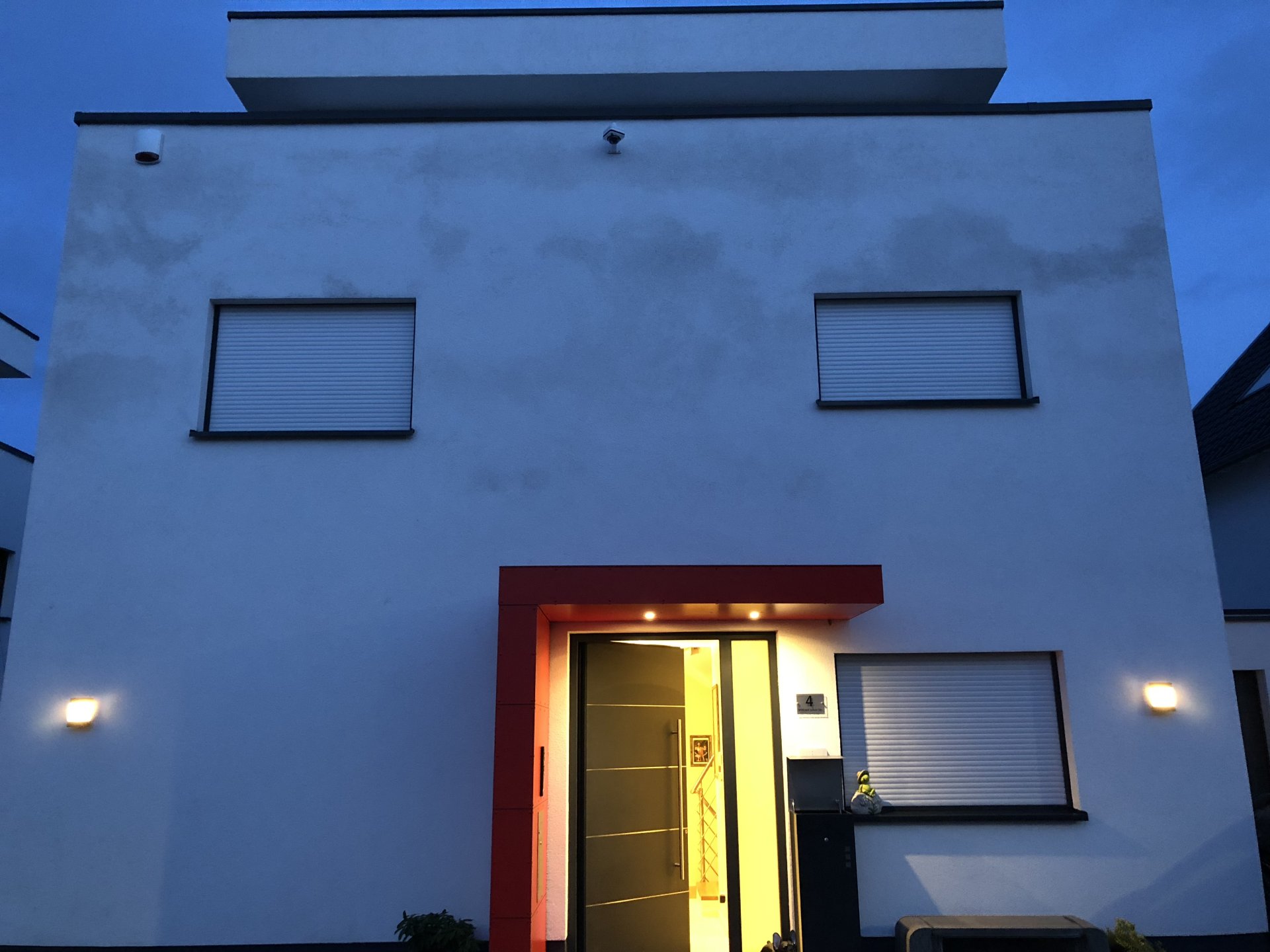

    das ist mein erster Beitrag hier.
    Folgende Frage habe ich an euch.
    Wir haben vor ca. 1 1/2 Jahren ein Bestandseinfamilienhaus erworben.
    Nach einiger Zeit ist mir aufgefallen, dass die Aussenwände nach Regenfall extrem Feuchtigkeit ziehen. Natürlich haben wir den Bauherren gefragt wie das sein kann, da wurde uns nur gesagt, dass das normal sei und wir einfach irgendwann streichen müssen.
    Zu der Bauweise: wir haben keine separate Dämmung, es handelt sich um Monolitebauweise.
    Problem ist nur, dass gerade jetzt im Winter diese Flecken natürlich länger bleiben da es kalt ist und die Feuchtigkeit nicht wirklich raus geht.
    Was haltet ihr davon oder könnt ihr mir sagen? Stellt das einen Mangel dar?

    Sieht aus wie ungestrichener mineralischer Putz was eigentlich unter Pfusch läuft... Derartige dunkle Flecken zeigen normalerweise an, dass da Wasser ins Material einzieht und das gibt bei Frost recht schnell Frostschäden im Material.
    Aber der Herr der da gesagt hat man müsse das halt mal streichen hat zumindest damit nicht gelogen. Aber normal ist es trotzdem nicht...

    Also einen Anstrich gibt es definitiv nicht, das hat der jenige Bauzuständige uns schon bestätigt. Der Putz soll wohl vorher eingefärbt worden sein, wobei ich das nicht sehe.
    Zumal es in unsere Siedlung drei weitere identische Häuser gibt und bei keinem von denen sieht man bei Regen Flecken in solch einem Ausmass.

    Bei organischen Putzsystemen geht es rein technisch eventuel sogar ohne Anstrich, die Bilder sehen aber eher nach mineralischem Putz aus. Da sollte dann ein Anstrich drauf. Selbst wenn es da noch einen Hersteller gibt der meint es ginge ohne, nach paar Jahren siehts da halt dann trotzdem aus wie Sau.
    Ich verstehe gerade das vertragliche Problem nicht. Ihr habt ein Haus gekauft bei dem der Putz nicht gestrichen wurde. Jetzt habt ihr ein Haus bei dem der Putz nicht gestrichen wurde. Ich komme jetzt gerade nicht darauf wieso das irgendjemand anstreichen müsste. Das ist genau so wie ihr es gekauft habt...

    woran erkennt man auf dem Bild die Art des Putzes und den Zustand des Anstriches?

    Diese Art der deutlich dunkleren Wasserflecken wie auf dem Bild oben treten eigentlich nur auf wenn Wasser ins Material eindringt. Das geschieht bei (offensichtlich nicht ganz so alten Putzen) nur bei mineralischen Putzen die nicht gestrichen sind. Das sieht recht „extrem“ aus, wenn man es auf einem Bild sieht welches bei Dämmerung gemacht wurde und dann noch bei weißem Putz, dann ist das für einen „Neubau“ schon „extrem“.
    Sowas passiert auch bei verwitterten organischen Putzen oder bei verwitterten Anstrichen auf mineralischen Putzen, was ich aber anhand des Gesamtbildes erstmal ausschließe. Weitere denkbare Alternativen wären hochwertige mineralische Anstriche (echte Silikatfarbe) oder ein echter Kratzputz (Edelkratzputz). Dass das bei nem Neubau drauf ist glaube ich aber nicht, da liegt die Chance bei wohl unter 1%... Ich denke wenn da das teure Zeug da drauf wäre, dann hätte der Vorbesitzer da wohl voller Stolz drauf hingewiesen statt zu sagen man müsse halt mal streichen.
    Ein Materialfehler oder Verarbeitungsfehler könnte auch noch sein, aber nachdem die Fragestellerin gesagt hat es sei definitiv nicht gestrichen ist ziemlich sicher die „pfuschige“ Sparvariante „mineral. Putz ohne Anstrich“...

    Wenn es geregnet hat, dann sieht der Putz natürlich auch nass aus, aber nicht so seltsam fleckig und das ist dann schnell weg.

    Anhand des EIngangsbereichs und der Haustüre, kann ich mir ehrlich gesagt nicht vorstellen, dass am Putz gespart wurde und "Billigmaterial" verwendet wurde. An einem Neubau darf / sollte das jedenfalls nicht so aussehen. Ich würde mich damit nicht zufrieden geben und über den Ex-Bauherr die damalige zuständige Firma / den Bauträger oder wenn auch immer kontaktieren und damit konfrontieren, bzw. den Mangel anzeigen. 5 Jahre Gewährleistung.
    (btw: Wir haben auch eingefärbten Putz und alles ist prima (2009). Beim Nachbar mit Styropordämmung / Putz und Anstrich sieht's bei aktueller Witterung so aus wie auf dem Bild (2009), eher noch schlimmer. Ich tippe, dass es in den nächsten 5 Jahren grün wird. (Nordseite).
