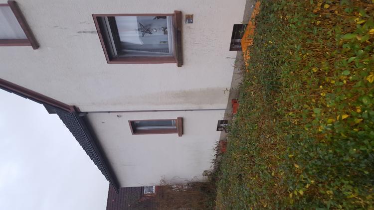

    ich bin neu hier im Forum und habe letztes Jahr mit meiner Verlobten ein Häuschen gekauft. Ich bin Hobyheimwerker und mache (so gut es geht) alles selber.
    jetzt ist mir aufgefallen, dass unsere Außenfassade bei regen Klatschnass wird. Auf dem Foto zu erkennen.
    Ich weiß, Ferndiagnosen sind immer schwierig aber vielleicht kann es der ein oder andere doch erkennen.
    was denkt ihr wo kommt die Feuchtigkeit her?
    Von oben (Regenrinne) Oder aus dem Boden?
    Wenn es von unten kommt, wundert es mich, dass die Feuchtigkeit so spitz nach oben läuft.
    Die Wand ist nicht nur Handfeucht, sondern Klatschnass! Von Innen ist nicht, kein Schimmel, keine Fühlbare Feuchtigkeit...
    Jetzt bin ich mal gedpannt :)

    Überprüfe doch mal dein Dach! Bei Regen wird ein schmaler Streifen Wasser die Fassade herunterladen und sich dann auf dem Weg nach unten verteilen. Nimm doch mal einen Wasserschlauch mit aufs Dach und lass laufen.

    von oben, beim nächsten regen einfach raus gehen und schauen. bei dem knappen dachüberstand wird wohl einiges daneben gehen.

    da kommt doch eine kehle an und zwei dachflächen treffen mit unterschiedlicher dachneigung aufeinander???
    evtl. suppt das wasser über die flachere seite des kehlbleches rüber. abhilfe wäre dann ein prallblech in der kehlenmitte.

    Mach mal ein Foto vom dem Kehlauslauf/ Rinne, von oben. Ich vermute mal das sich da mit den Jahren reichlich Dreck angesammelt hat oder der Kehlknick am unteren Ende das Übel ist.
