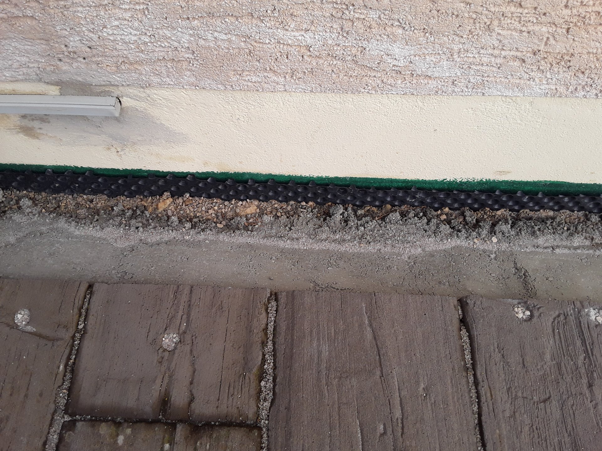

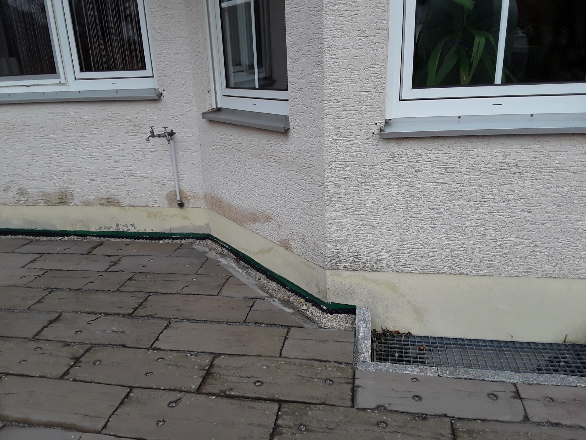

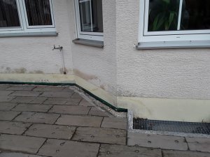

    Hallo,weiss jemand,was das sein könnte?
    Wir hatten noch nie Probleme mit Wasser an der Fassade, bis letztes Jahr.
    Im Herbst hatten wir unsere Terrasse ca. 10cm höher legen lassen.
    Jetzt sind überall,wo die Platten neu verlegt wurden Wasserflecken zu sehen.
    Keller ist trocken.

    Geht das Gefälle vom Haus weg? Wurde im Rahmen der Höherlegung der Unterbau komplett mit erneuert? Wie ist der Unterbau? Schotter, Split und dann die Platten? Wurde nur eine Noppenbahn davor gesetzt auch eine Dickbeschichtung aufgebracht?
  3. #3 LotharSchellenberger, 07.03.2020
    07.03.2020
    Gefälle geht weg.
    Unterbau würde komplett erneuert,betonkeil würde zur Stabilisierung der Platten angebracht.
    Schotter,Split,Platten.
    Nur Noppenbahn und Bitumenähnlicher Anstrich,(blaue Farbe)

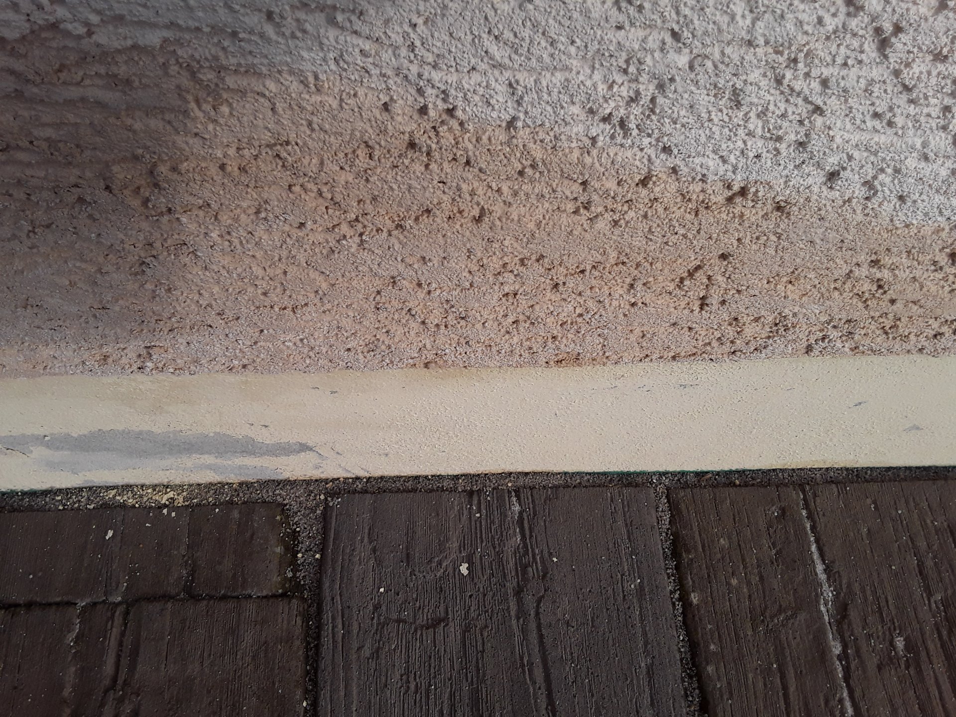

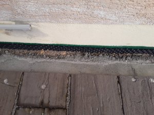

    Ich glaube das liegt an der Betoneinfassung der Patten. Kannst Du davon nochmal ein Foto machen? Vielleicht mal den Kies weghaben an der Stelle.

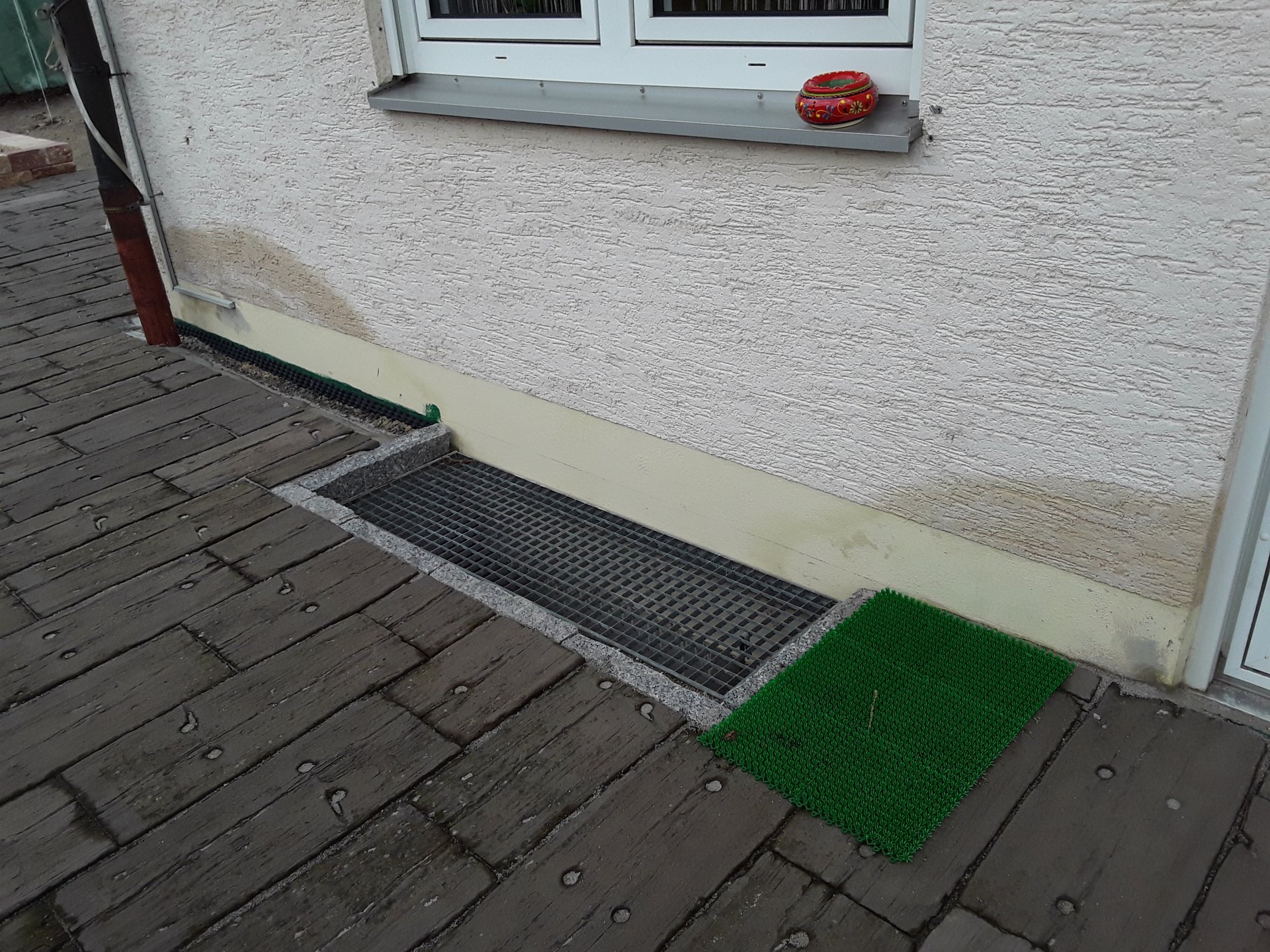

    Hier nochmal Bilder

    GANZ KLAR - Einhaltung der DIN 18533 und Sockelputz-Richtlinie verpennt!
    Ja - cool - Funktioniert! Regenwasser läuft an der Fasade runter und hinter die Noppenbahn. Da kann das Wasser dann nicht weg, staut sich, zieht in den Sockelputz ein und steigt dort im Putz und evtl. auch im Mauerwerk auf, weil beide im erdberüherten bereich keine hinreichende Abdichtung aufweisen.
    Ist halt Kacke - wenn der Gala-Bauer bzw. der Pflasterer keine Ahnung vom Gebäude hat und sein Zeug in beliebiger Höhe einfach dagegen bastelt.
    Vermutlich werden sie auch im Schwellenbereich der Tür irgendwann Kummer bekommen, wenn Tauwasser vom Schneematsch dort reinsickert.

    Heisst:
    Aufgraben, ca. 80 cm tief.
    Oben bis 30cm Putz entfernen
    Abdichten
    Neuaufbau
