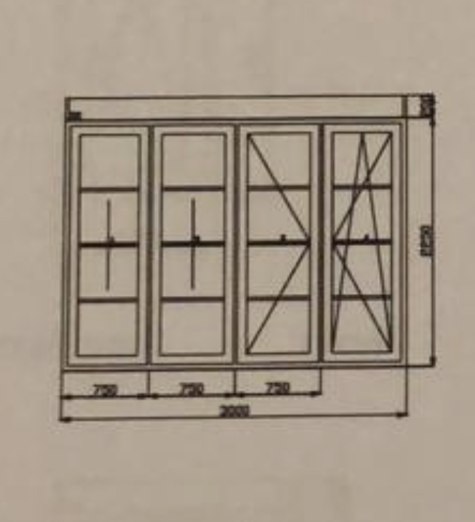

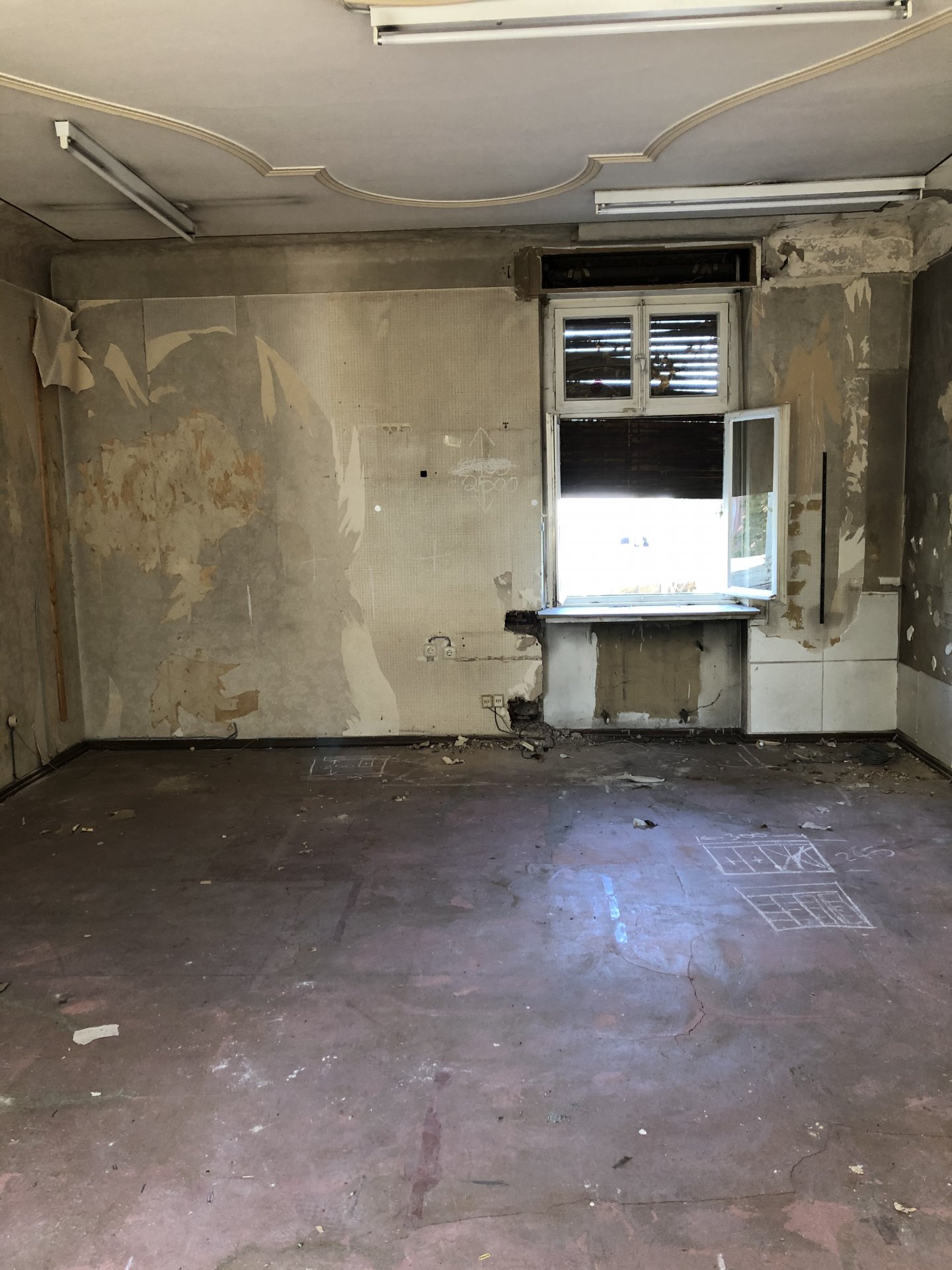

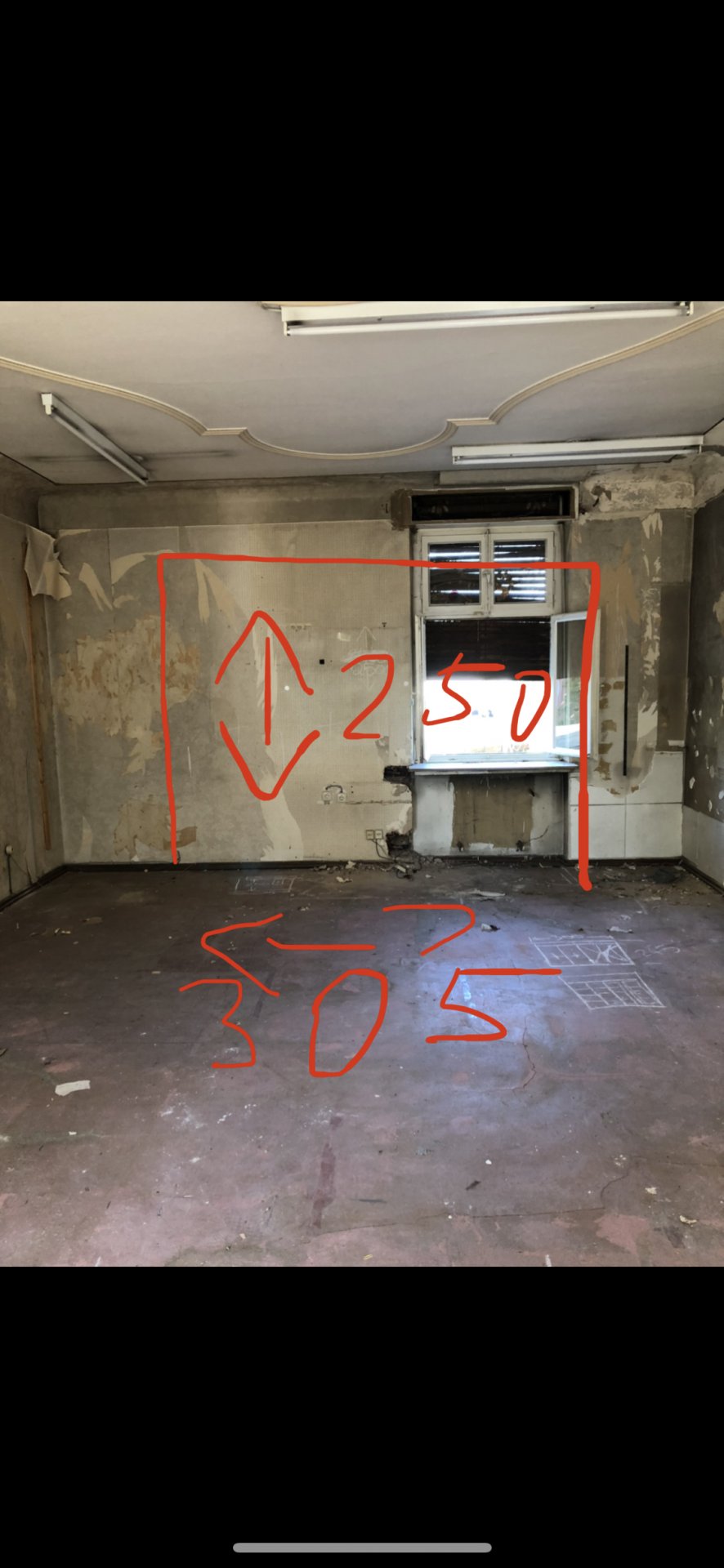

    mich möchte meine Außenfassade stemmen oder schneiden lassen, damit ich eine große Balkontür einsetzen kann.
    1.) Die Wände sind relativ breit (40 cm). Kann man die schneiden?
    2.) Worauf muss ich alles achten? Statiker, Sturz, Decke stützen? Im Umfeld höre ich verschiedene Infos. Der Profi kommt erst nächste Woche, deswegen wollte ich mich jetzt schon schlau machen.
    vielen Dank im Voraus.

    Woraus bestehen die Wände? Ziegel oder Naturstein?
    Eine erfahrene Baufirma kann so etwas problemlos ausführen.
    Üblicherweise wird dazu ein Bauantrag benötigt.
    Zuerst Auflager mit genügender Druckfestigkeit herstellen.
    Dann wird ggf die Decke innenseitig abgestützt und bis zur halben Mauertiefe ausgestemmt.
    Ein oder zwei Stahlträger eingesetzt und die Fuge darüber setzungssicher vermörtelt.
    Nach dem Abbinden die Außenseite dito.
    Nach dem Abbinden wird alles darunter befindliche herausgestemmt.
    Schneiden nur wenn’s von den Kosten her erträglich ist- stemmen genügt.
    Zumindest der Putz kann vor dem Stemmen mit der Flex eingeschnitten werden um größere Ausbrüche zu verhindern.

    In Deutschland im EFH ? Also was die Statik angeht sicher nicht. Änderung an tragenden Bauteilen normal nicht nötig.
    Oder meinst du wegen einer ggf. zu erstellenden Terrasse etc
  4. #4 SIL, 28.04.2020
    10.846
    4.197
    Decke Simon - falls das Bildchen dazugehört, Sturz AW Überzug Unterzug.....Umnutzung.....Änderung der Fassade etc
