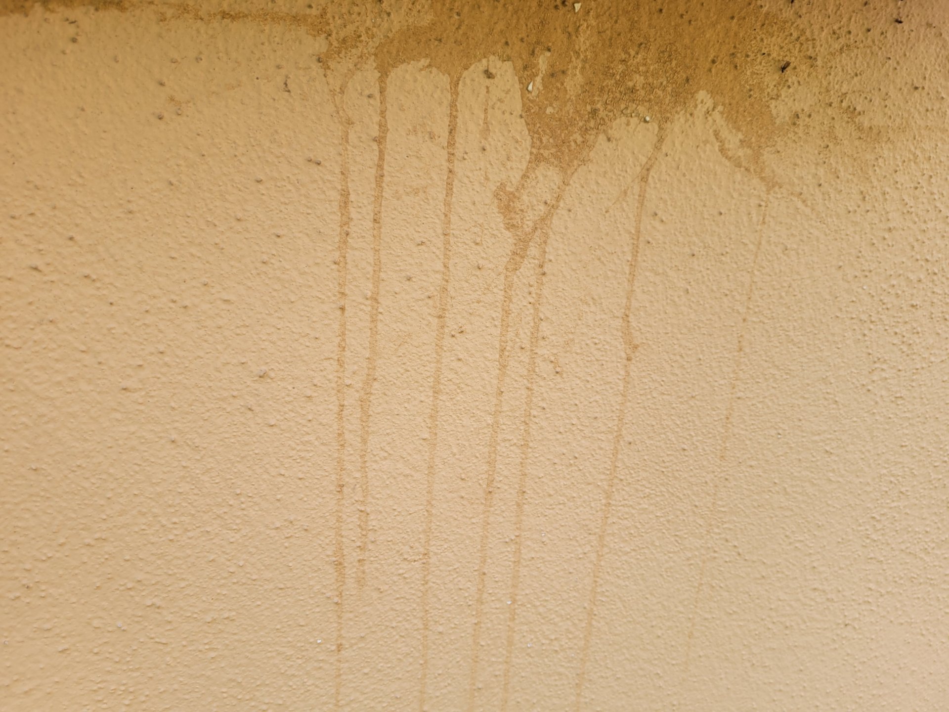

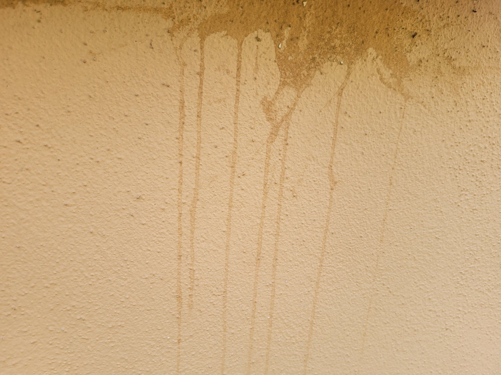

    Hallo ihr lieben,
    Habe vor sehr langer Zeit hier mal was gepostet und war sehr begeistert von Euren kompetenten Antworten hier. Zum Glück blieb die Kältebrücke bisher vor Schimmel verschont. Hatte Eure hilfreichen Tipps beherzigt. Nun hätte ich aber noch eine Frage an Euch, weil ich sowas noch nie gesehen habe.
    Wohne in einem 3 stickigen Miethaus und von außen konnte ich oft sehen, dass nur bei uns im 1. Stock 2 Fenster sind, wo nasse Flecken (als würde was herunterlaufen) unterhalb der Fensterbank sind. Oder als wäre ein Rohr von der Heizung geplatzt. Weiß leider nicht wie ich es besser beschreiben kann.
    Das ist manchmal im Winter und jetzt sogar im Sommer so. Was ist das? Ich habe hinter der Heizung eine trockene Wand und keinen Schimmel. Aber was „platzt“ da und verursacht dieses Wasser dort?
    Vielleicht hat das jemand schon mal gesehen und kann mir sagen, was das ist.
    Schönen Sonntag
  2. #2 fragende83, 22.05.2022
    fragende83
    fragende83
    05.12.2020
    11
    So sieht das im übrigen aus, hab es fotografiert

    Das kann ja eigentlich nur von Regen kommen. Entweder läuft Wasser, welches von den Fenstern abläuft, hinter den Anschluss des Fensterblechs am Fensterstock. Das ist aber normalerweise durch die Form des Fensterstocks ausgeschlossen. Manchmal ist bei Aluminium-Fensterblechen der Anschluss eines aufgesteckten Randprofils undicht, aber in diesem Fall würde Wasser nur in einem schmalen Streifen am Außenputz herablaufen.
    Leider sehe ich auf dem Foto nur Putz aber kein Fensterblech, deshalb hier nur diese allgemeinen Feststellungen.

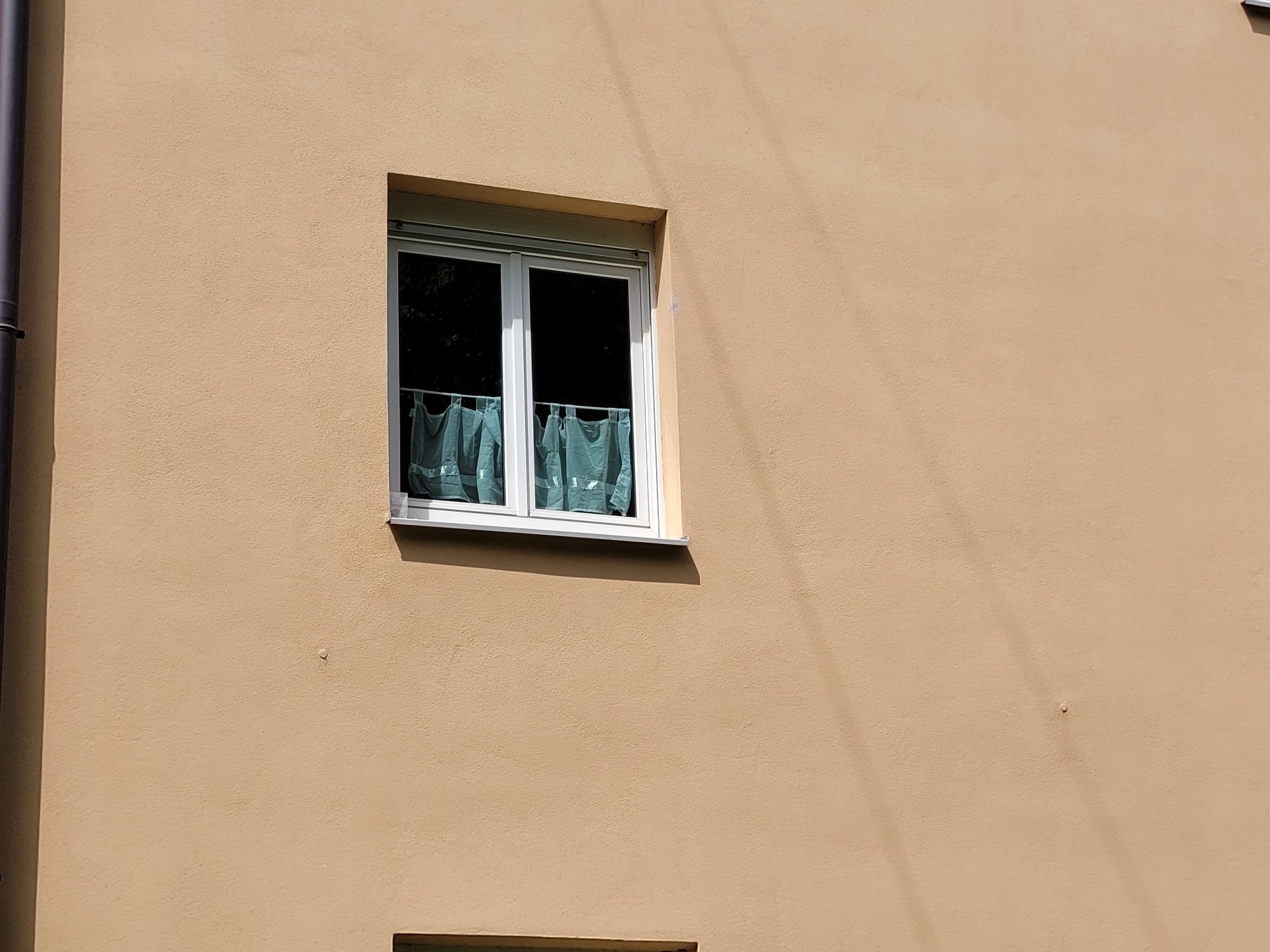

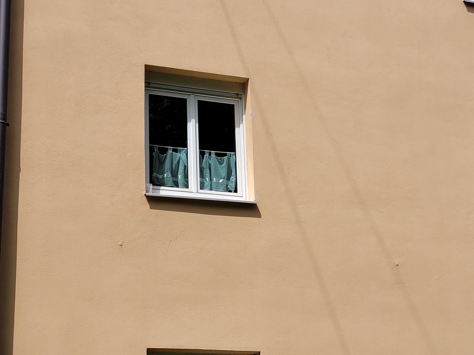

    Wunderschönen guten Morgen,
    okay ich werde mal ein Bild von der Außenansicht machen. Das Aluminium Fensterbrett ist genau über dem Wasserfleck. Sieht für mich auch so aus, als würde da was ablaufen. Seltsamerweise betrifft das wirklich nur zwei Fenster von dieser gesamten Wohneinheit. Werde das Bild später reinstellen
  6. #6 fragende83, 23.05.2022
    fragende83
    fragende83
    05.12.2020
    11
    Das ist die Außenansicht und nun ist es wieder trocken
  7. BaUT
    9.548
    6.034
    Soooo
    und nun lehnst du dich mit deinem Fotohandy mal ein bisl aus diesem Fenster und fotografierst das Eck der Fensterbank dort wo die Rollladenführungschiene auf die Fensterbank trifft!
