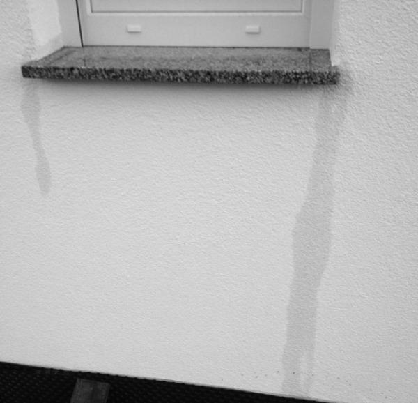

Diskutiere Außenfensterbänke + Wasserabführung im Fenster/Türen Forum im Bereich Neubau; Hallo, funktioniert die Wasserabführung nicht richtig, oder ist doch alles in Ordnung (siehe Foto)? Vielen Dank Gruß stowoda [ATTACH]

    haste nochmal ne Detailaufnahme des Anschlußbereiches der Fensterbank in der Laibung?

    Das Wasser läuft so ab, wie es deine Fensterbank vorgibt.
    D.h. entlang der Putzkante und dann seitlich herunter.
    Passiert z.B. bei Alu-Bänken nicht, da die seitlich eine Aufkantung haben, die das Wasser zur Vorderkante der Fensterbank ableitet.

    Sind auf der Unterseite der FB die Abtropfkanten eingefräst?

    Abtropfkanten helfen da (seitlich) nicht wirklich.

    Die Wasserabführung funktioniert nicht richtig und doch ist alles in Ordnung.
    D.h. Du kannst Niemandem, außer dem der die Fensterbänke bestellt hat, eine Mängelanzeige schreiben.
    In ein paar Jahren werdet Ihr ganz hässliche Rotznasen auf dem Putz haben. Es sei denn, Ihr wischt nahezu täglich die Fenster und -bänke sauber.
    Abhilfe hatte bei mir bis zu einem gewissen Grade eine kleine Silikonnaht an den seitlichen Kanten geschaffen.
    Dadurch soll das Wasser nach vorn abtropfen und kann nicht so leicht seitlich an der Wand entlang laufen.
    Muss aber jährlich erneuert werden.

    Meinst Du eine Detailaufnahme der Stelle an der die Fensterbank (wagerecht) die Fassade (senkrecht) berührt?
    @Bauking
    Eingefräste Kanten gibt es drei. Eine auf der Unterseite (längs) und zwei auf der Oberseite (quer).

    Dachte auch bereits daran mit Silikon das Wasser zu führen.
    Ich muss mal Wasser auf die Fensterbank gießen und dann das Verhalten beobachten.

    wieviel neigung hat die fensterbank eigentlich?
