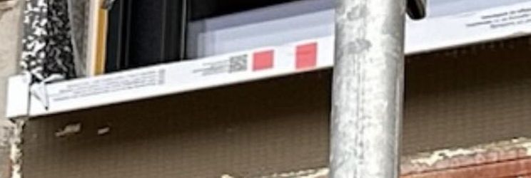

    Habe eine Frage: Ist bei einer Fassade ohne WDVS/Dämmplatten ein Stützwinkel/Fensterbankhalter unter der Alu-Außenfensterbank nötig? Die Marke der Fensterbank ist Gutmann. Habe leider kein besseres Bild.
    Die meisten Außenfensterbank-Hersteller gehen ja heutzutage immer von einem WDVS aus...

    Das schrieb ich dir bereits, messe die Ausladung
    Das ganze ist unabhängig ob WDVS oder nicht bei Alu FB , Standard ist ca ab 190 mm bis spätestens 240 mm muss gestützt werden , liegt auch etwas an der Profilierung der FB und der Materialstärke... genau wie bei beginnend ca 3,5 m Länge FB ein Ausgleich zur Längenänderung nötig ist
