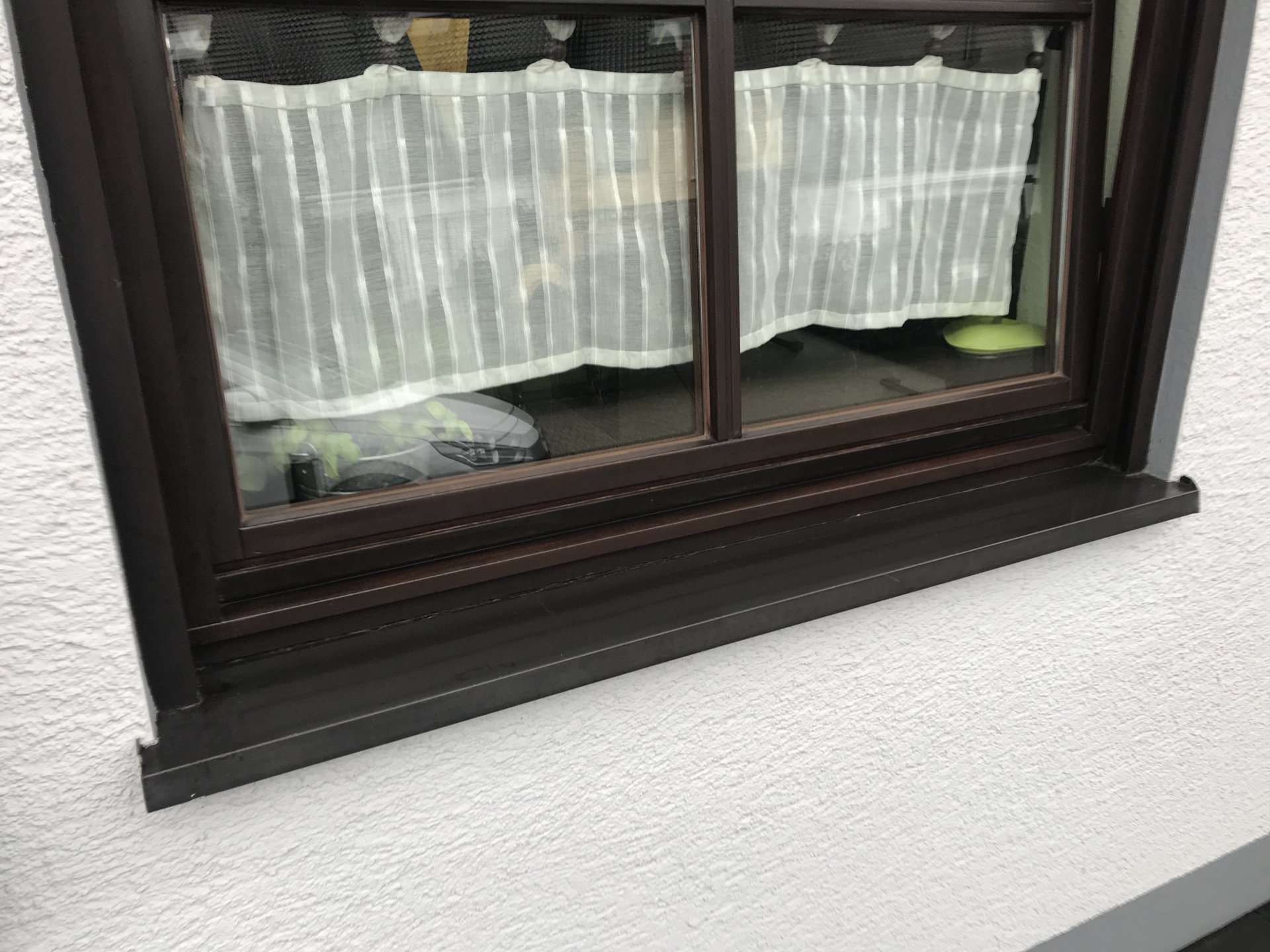

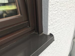

    Hallo zusammen, ich schreibe hier als absoluter Laie.
    Wir planen unsere 1990er Holzfenster in der unteren Etage gegen Kunstofffenster tauschen zu. lassen. Wir haben eingeputzte Aluminiumfensterbänke in Holzfarbton.
    Jetzt sollen die neuen Fenster dunkelgrau werden. Passend zur Haustüre. Die Fensterbänke passen also farblich nicht mehr. Die Fensterfirma sagt, das ein erneuern der Fensterbänke immer Schäden an der Fassade mit sich zieht. Was denkt Ihr. Bekommt man die Fensterbank ohne grosse Beschädigungen des Putzes entfernt ?
    Oder gibt es Verwendungsmöglichkeiten ?
    Anbei einmal ein paar Bilder der Fensterbank

    Mal abgesehen davon, dass ich denke dass langsam mal Strafen für einen solchen unnachhaltigen Umgang eingeführt werden müssten, gerade mal 30Jahre vollkommen intakte Holzfenster gegen Plastikmüll zu tauschen, muss ich Dir leider sagen, dass der Anschluss an die Fensterbank sowieso falsch ist und daher kannst Du das schon tauschen. Mit ein bisschen Sorgfalt muss der Putz nur minimal nachgearbeitet werden.

    Ähm die Fensterbank passt eh nicht mehr Sie haben doch Führungsschienen ergo muss diese mit raus, zumal die aus den Foto nicht regelkonform eingebaut ist und ja man kann Fensterbänke tauschen und muss natürlich am Putz etwas nacharbeiten.

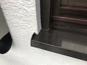

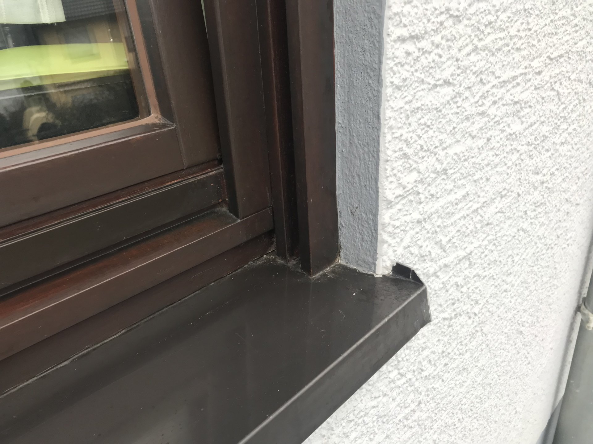

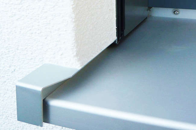

    Die Endkappe der Fensterbank ist die falsche. Die Endkappe muss oben nochmal zurückgezogen sein und der Putz dort enden. Der Putz darf nicht auf der Fensterbank stehen, sonst zieht er Wasser.
    Anbei ein Bild, wie es sein muss.

    Und die Endstücke müssen sich bewegen können - die Längenausdehnung aus der FB das sieht man auf dem Bild nicht so richtig entweder sind die Endstücke gleitend, dazu gehört entweder Compriband und elastische Abspritzungen oder die Endstücke haben wie bei einigen Herstellern von Haus in dem Bereich wo sie eingeputzt werden schon einen Kunsstoffgummi Überzug als Miniprofil, unter der FB Antidröhnband und Combriband und je nach Hersteller kommen auch Winkel oder FB Unterstützung dazu, dass ist aber Ausladungs abhängig und von der Materialdicke der FB wenn aus Metall.Dazu kommt bei Metall FB eigentlich eine optisch unschöne Neigung die nach IFT deutlich über ... ° Fabian zuliegen hat.

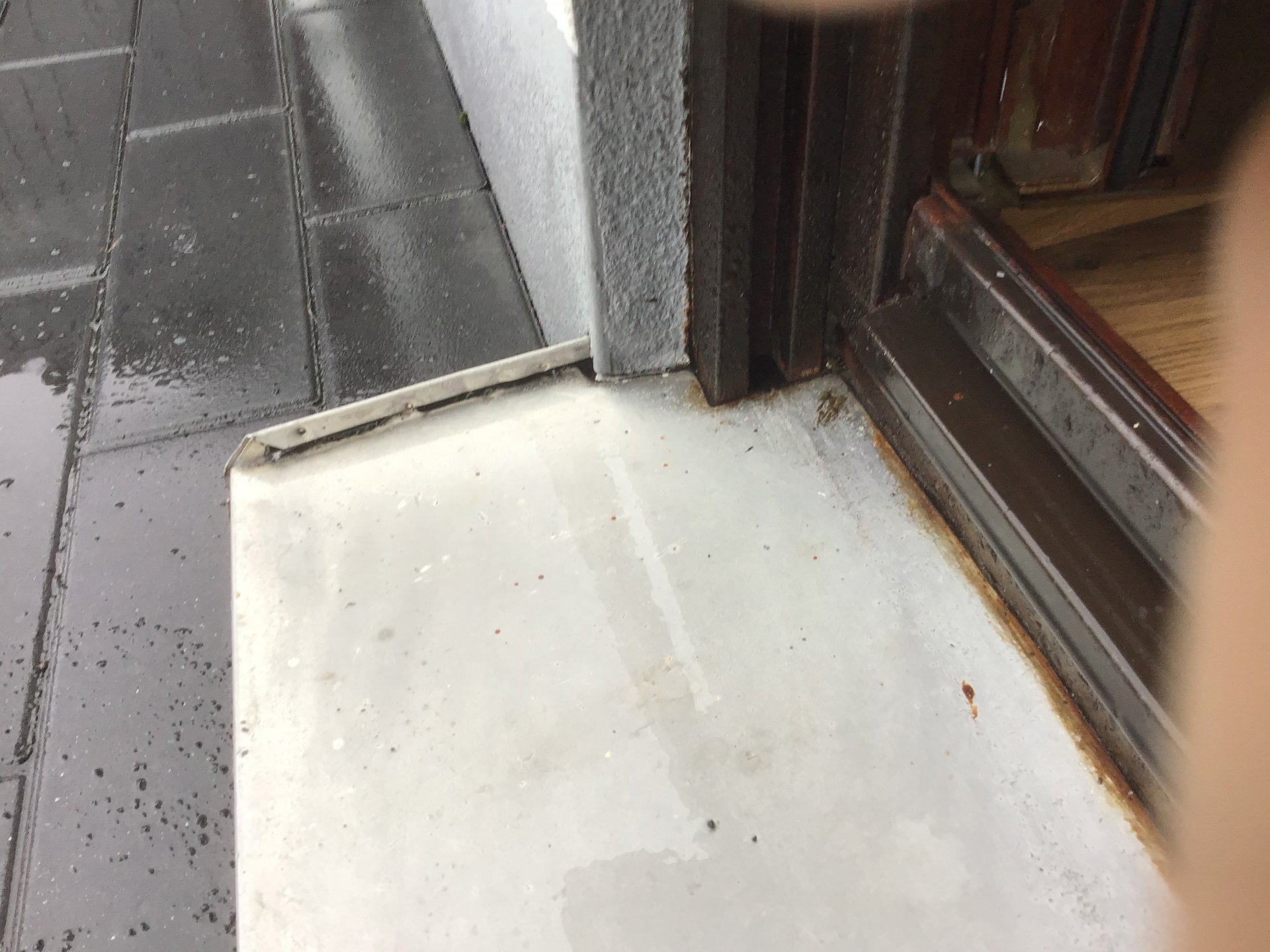

    Hier kommt noch ein Foto der Terassenseite.

    Noch schlimmer als die 'vorderen' das fällt schon unter Murks ;)
