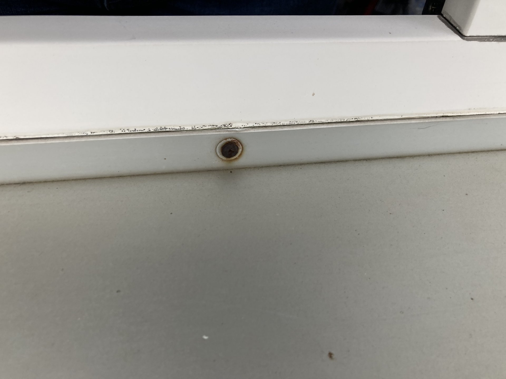

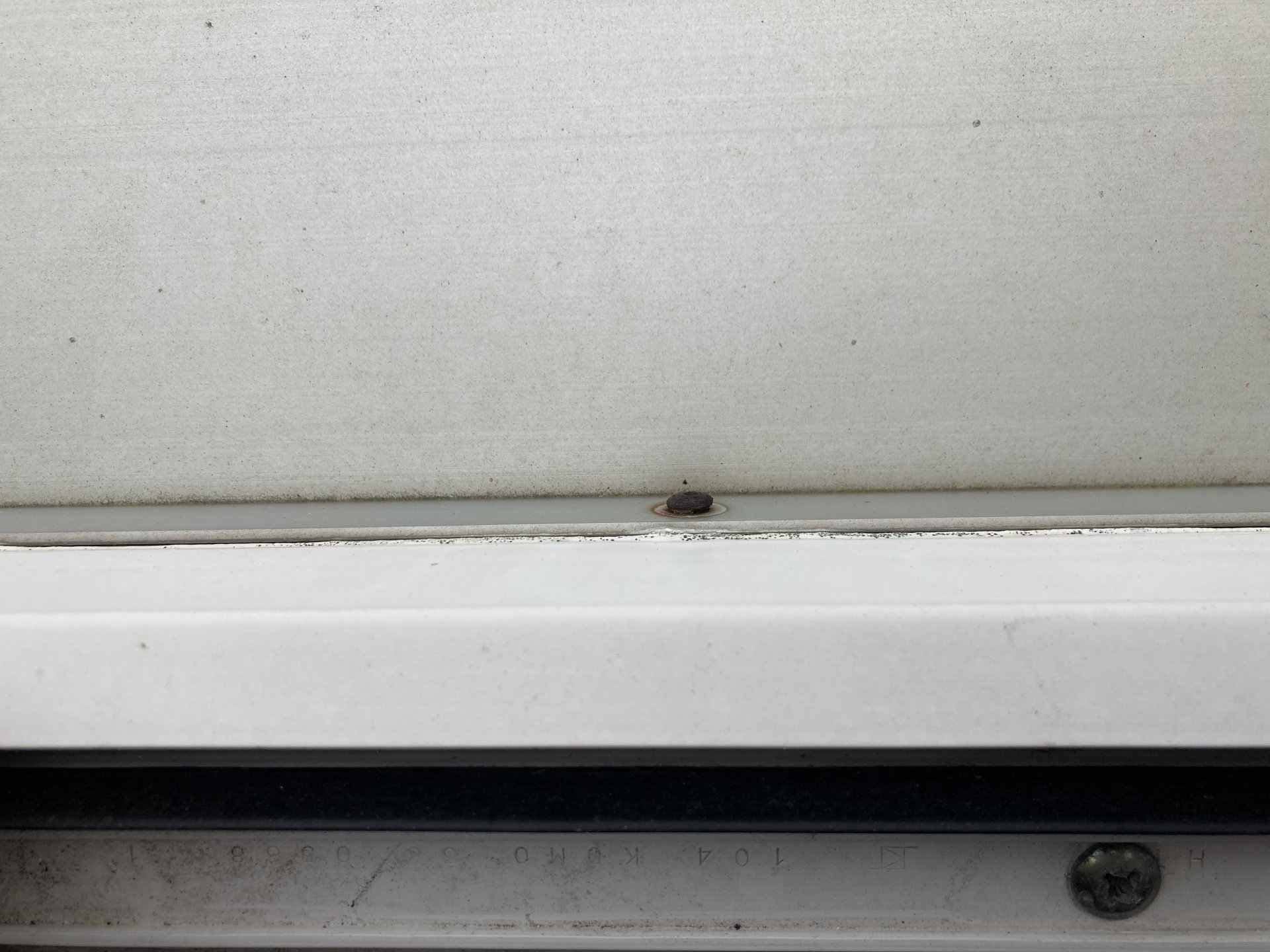

    Meine Außenfensterbank wurde (vermutlich Anfang der 90er) getauscht und mit nicht rostfreien Schrauben befestigt:
    diese möchte ich ersetzen. Darf ich hier mit einer Heißluftpistole arbeiten, um die Schrauben heiß zu machen, damit sie sich leichter lösen und nicht abreißen? Das Fensterglas ist ziemlich nah…
    Wie würdet ihr vorgehen?
    Gebäude ist DDR-Platte von 1959, aber die Fenster sind mal neu gekommen.
    danke und Gruß
    Christian
  2. #2 Haenger, 20.02.2024
    Haenger
    Haenger
    11.01.2024
    221
    61
    Ich würde etwas WD40 drauf sprühen, ein paar Stunden später mit passendem Kreuzschlitz Bit + Schlosserhammer ein paar Mal drauf hauen. So löst sich die Schraube von der Rostigen Verbindung.
    Von dem Heißluft Fön würde ich nicht viel erwarten. Das reicht vermutlich bei weitem nicht
