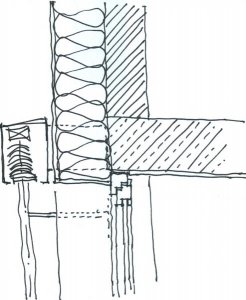

    Hallo liebe Kollegen,
    ich habe da mal ein Problem:
    Ich plane einen Neubau mit einem solchen Außenwandaufbnau:
    17,5 KSV, 16cm 035-Dämmung, 4 cm Hinterlüftung, 1 cm Eternit-Platten
    Da die Fenster raumhoch werden sollen und eine Außenjalusie bekommen werden, bleibt mir als "Platz" für die Jalusie in der Höhe die Deckenstirn (23 cm Decke) + ein Teil des Fußbodenaufbaus im oberen Geschoss.
    So, und was mach ich mit meiner Dämmung...?? Der Jalousiekasten hat eine Tiefe von 14,5 cm, d.h. ich hätte 4 cm Platz zwischen Decke und Jalousie um eine wieauchimmergeartete hochwirksame Dämmung einzulegen.
    Ich zeichne mir die Finger wund, habe mit allen möglichen technische Beratern gesprochen, aber keiner konnte helfen.... Aber so ein Detail muss doch schon hunderttausende Male ausgeführt worden sein (nur ich hatte sowas eben noch nicht.....)
    Kann mir jemand von Euch einen Tipp geben, wie ich den oberen und evtl. auch den unteren Anschluss in den Griff kriege? Oder hat jemand eine Idee in welchen Buch o.ä. ich etwas finden kann???

    Und warum sagt mir dann der technische Berater bei der Außenjalousie-Architektenhotline, dass ich da eine Dämmplatte brauche..???
    D.h. ich nehme einfach einen gedämmten Vorbaukasten (also so einen, den ich normalerweise nehme, wenn ich eine Sturzverbreiterung habe..)??? So einfach?
    Klingt allerdings auch relativ logisch...
    Danke :-)
  4. #4 Gast036816, 18.04.2012
    @ Bauliesl - ich hatte vor kurzem ein prinzipskizze für wdvs gemacht. deine konstruktion müsste so ähnlich aussehen. du hast sogar den vorteil, das du alles an der unterkonstruktion deiner faserzementplatten anbringen kannst und nicht durchs wdvs musst.

    Ja, ja, aber was mache ich, wenn der Kasten nicht sichtbar sein soll, sondern hinter meiner Eternit-Fassade verschwinden..??? So hätte ich das nämlich gerne :-)
  7. #7 Gast036816, 18.04.2012
    dann solltest du den bauherrn überzeugen, dass unter dem eternit und hinter dem kasten eine preiswürdige dämmung als vacupaneel hinkommt. da kannst du mit 40 mm dämmung vielleicht die dämmwirkung von 160 mm schaumstoff erzielen. aber vorsicht - die dinger kannst du fast mit gold aufwiegen.

    mit vernüftigen wanddicken bauen damit du auf der deckenebene dämmen kannst.
    oder auf der deckenebene dämmen und die verankerung der deckenbewehrung im deckengleichen uz statisch nachweisen. anordnung von winkelhaken, zulage von schlaufen, erhöhung der bewehrung über dem auflager.
    oder damit versuchen http://www.joma.de/anwendungen/fassade/jalousiekasten-jalousieschuerze/

    genau so hab ich das jetzt auch gelöst. Deckenstirn dämmen, gedämmten Jalousiekasten, dann kann die Eternitfassade davor runterlaufen.
    Also muss man auch in diesem Fall das Rad nicht neu erfinden.
