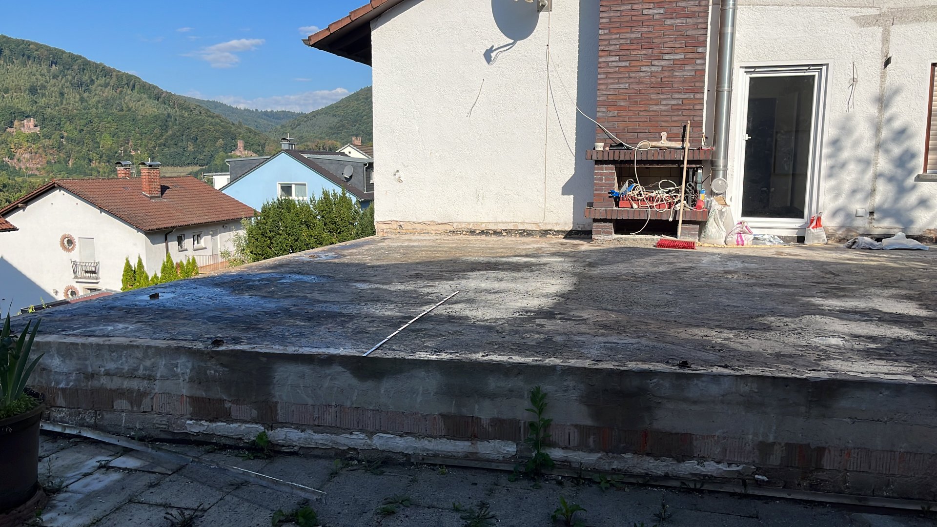

    Guten Abend,
    auf unserer Dachterrasse steht dieser Außenkamin(BJ schätzungsweise Ende 70er)
    Im Zuge der Sanierungsarbeiten ist mir aufgefallen, dass an der linken Seite ein paar Steine gebrochen sind und sich die Wandanschlussfuge(Acryl?) löst.
    Besser
    Meine Frage: wurden solche Kamine komplett freistehend gebaut, oder sind die normalerweise mit mehr als einer Fugenmasse mit der Hauswand verankert worden? Nach der Sanierung des Hauses würde es mich nicht wundern und bevor mir das Teil einstürzt würde ich gerne entsprechende Maßnahmen veranlassen.
    Bin um jeden hilfreichen Kommentar dankbar.

    Völlig egal was „üblicherweise“ gemacht wurde. Interessant ist nur was bei dir vor Ort Sache ist und das muss man vor Ort anschauen :)
    wenn du nicht vorhast die gesamte Gebäudewand einzureißen, und selbst wenn dann wird da nicht einfach so das ganze Ding umfallen.
    steht doch seit 50 Jahren kerzengerade, warum soll sich da jetzt was tun, nur weil du (zum Beispiel) daneben dämmst etc.
    Abstand zu brennbaren Materialien einhalten.

    Das ist immer klar, trotzdem die Frage an die Experten, ob man solche Außenkamine üblicherweise mit Mauerverbindern errichtet hat. Für den Fall, dass es eine entsprechende DIN gab, kann ich mir dahingehend sicher sein, weil den Kamin garantiert kein Cousin vom Onkel vom usw. gebaut hat.
    Mein Problem ist, dass die Bauherren den Kamin auf den Betonestrich gebaut haben, den wir entfernen mussten, weil er kein Gefälle aber dafür Staunässe hatte. Er steht jetzt auf einem Podest aus altem Estrich. Der Kamin hat also in den letzten Wochen ordentlich vibriert.
    In den Kamin reinzuschauen wird sich auf die Schnelle auch schwierig gestalten.

    Der steht zu gefühlten 95% frei. Es war 75 schon Standard Schornsteine freistehend zu errichten, dazu steht das Ding noch auf dem Estrich, wurde also spät im Bauablauf oder nachträglich errichtet. Mit Mauerankern hat man damals selten gearbeitet, usw... Es wäre eher erstaunlich wenn der verankert wäre...
    Wieso du da Einsturzgefahr vermutest verstehe ich trotzdem nicht, ich komme zumindest von den Bildern her nicht drauf.
