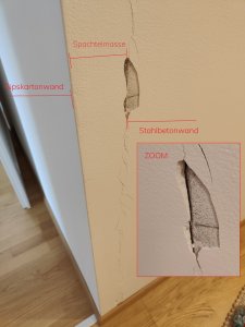

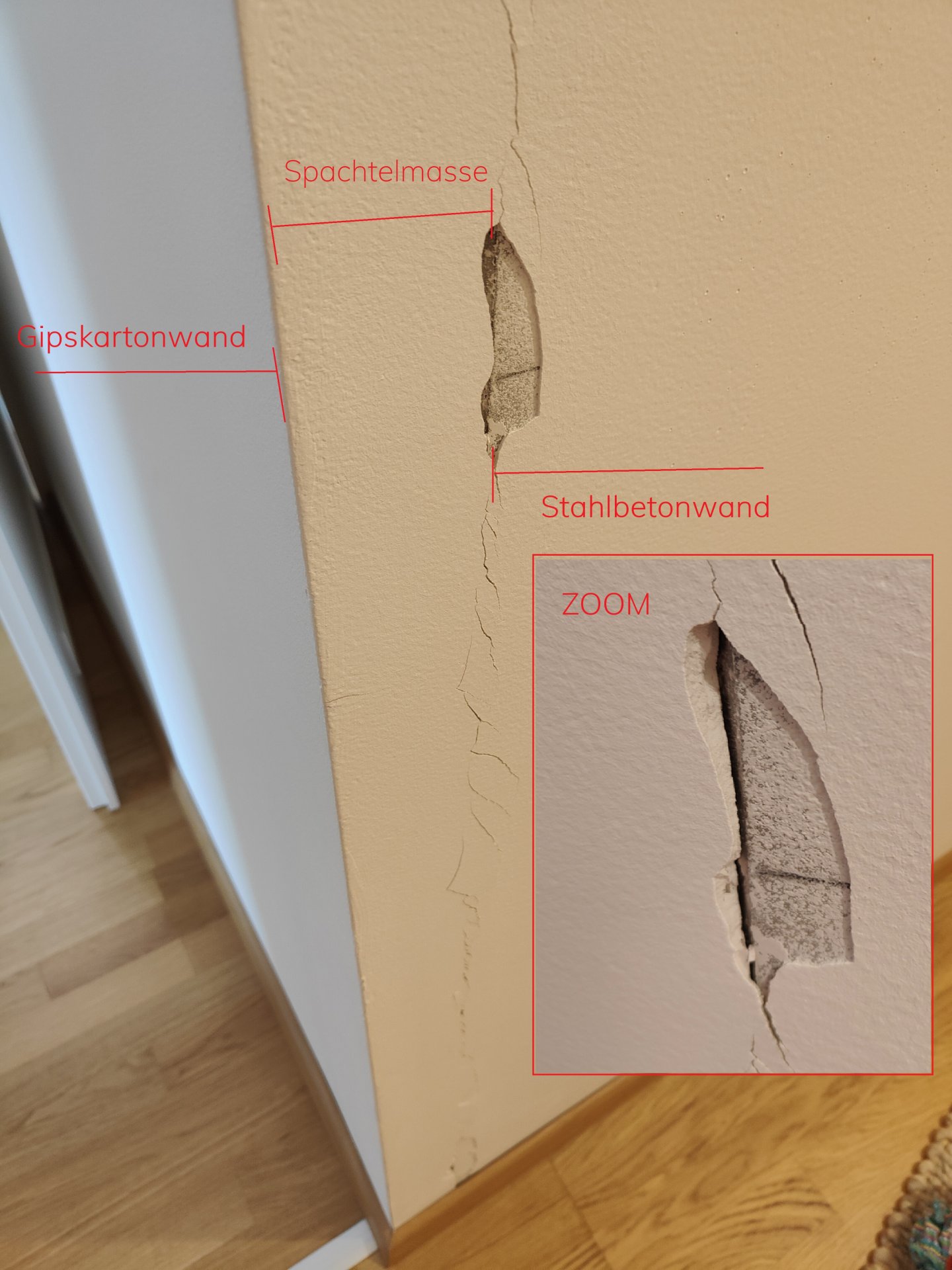

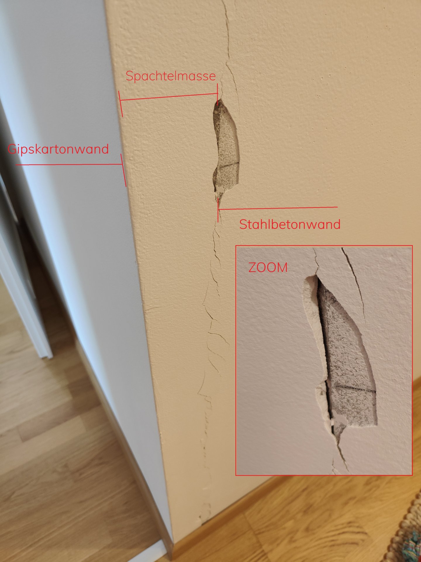

    Hallo Forumsmitglieder,
    ich habe eine Frage zur korrekten Ausführung einer Außenkante Trockenbauwand an tragende Stahlbetonwand.
    Unser Bauträger hat auf hingewiesene Risse zwischen den Baumaterialen mit "euer Pech - Setzungsrisse" geantwortet. Als Techniker (anderes Gewerbe - Elektrotechnik) macht mich die Ausführung des Anschlusses der beiden Baumaterialien jedoch stutzig.
    Wie es aussieht, wurde weder eine flexible Fuge noch ein armierten Anschluss ausgeführt.
    Der Spalt zwischen Gipskartonplatte und Stahlbetonwand wurde mit Spachtelmasse ausgefüllt und dann mit Wandfarbe übermalen - siehe Fotos.
    Wie muss man solch einen Anschluss korrekt ausführen?
    Danke für eure Antworten

    Korrekt wäre hier eine Trennfuge gewesen. Zum Beispiel ein Abschluss mit einem Göppinger Profil. Gefällt halt vielen nicht.

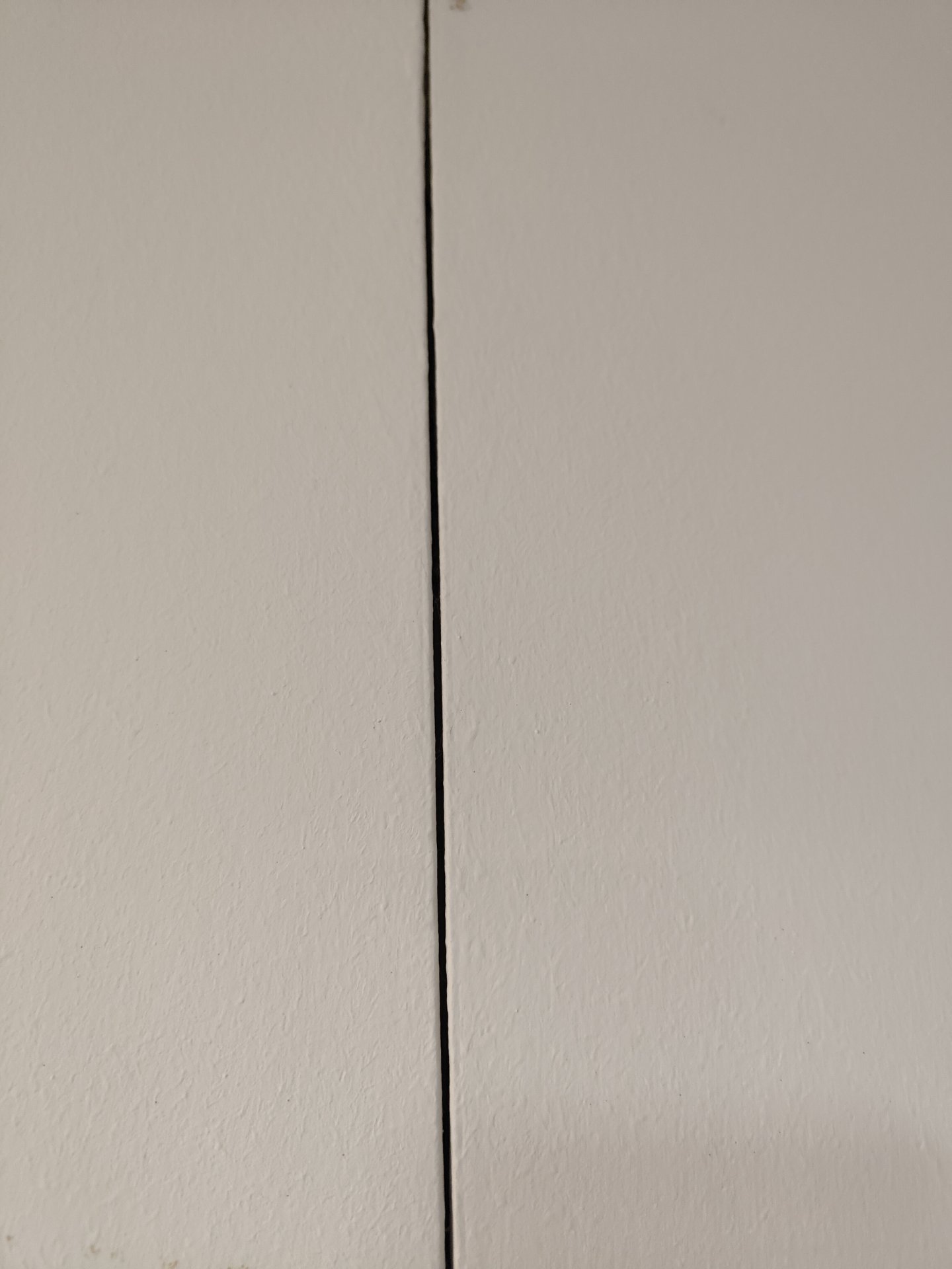

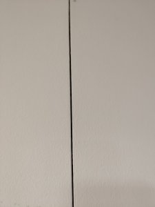

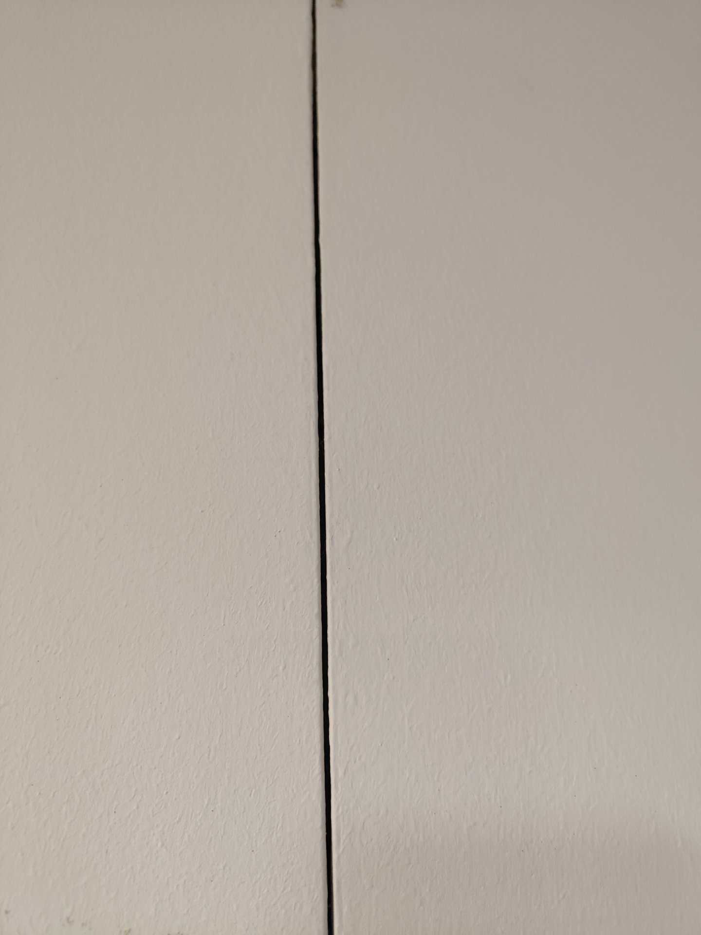

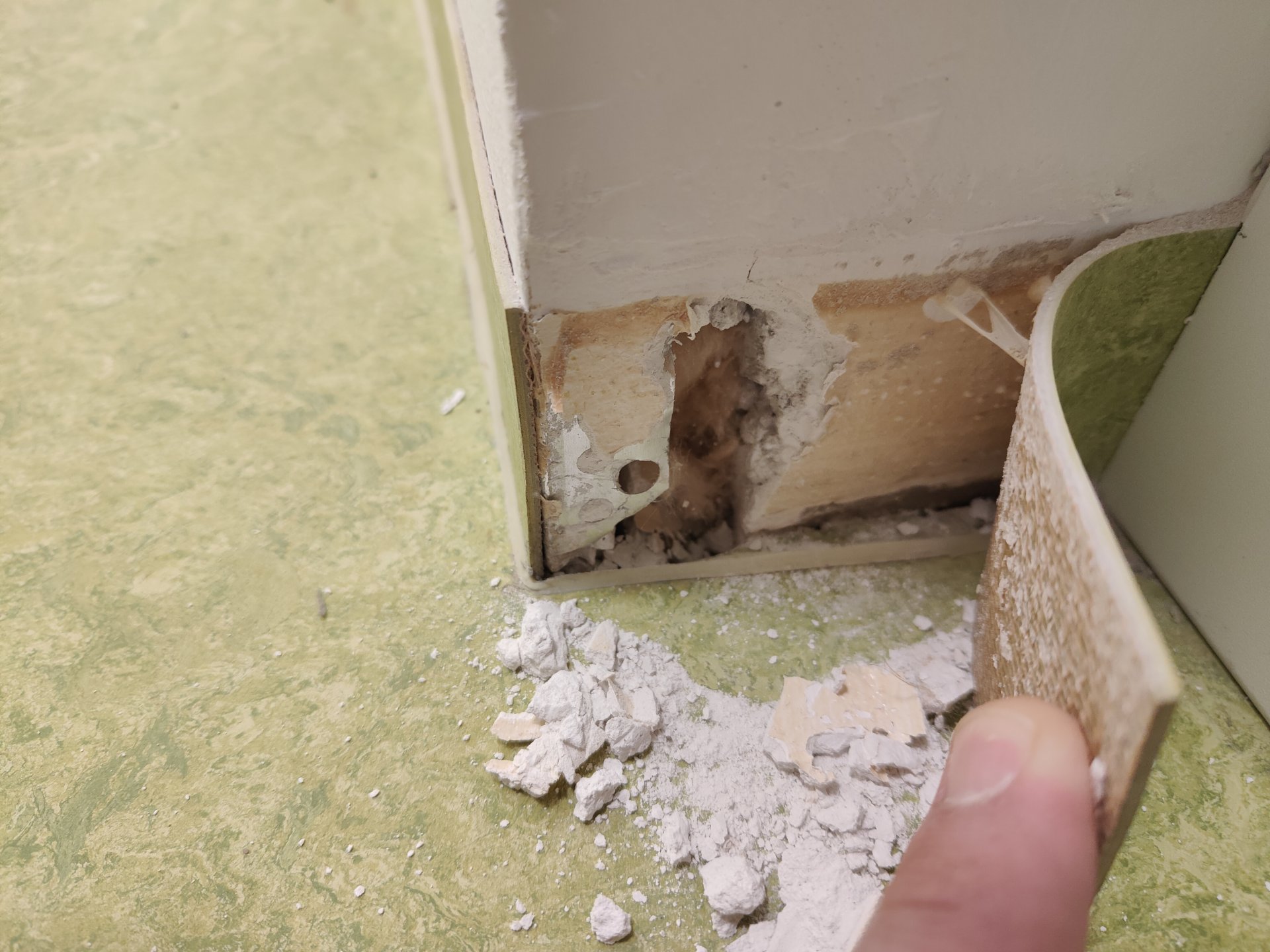

    Wie würde das aussehen? Das Abschlussprofil auf Stoß mit der Stahlbetonwand montiert - mit sichtbarer Arbeitsfuge?
  4. #4 schurli87, 23.02.2025
    schurli87
    schurli87
    23.02.2025
    Also quasi wie im Bild im Anhang?
  5. #5 schurli87, 23.02.2025
    schurli87
    schurli87
    23.02.2025
    An einer anderen Stelle im Haus sieht es so aus, selber Aufbau wie im ersten Bild

    Mit Verlaub, dein Bauträger ist ein ahnugsloser Depp
    @mk940 hat es richtig beschrieben

    Exakt so.

    Wie weit geht denn die gerissene Wand weiter? Man hätte auch den Trockenbau als Trockenputz um die Ecke führen können.
    Bei solch einem Materialwechsel muss man eine Trennung herstellen. Man kann dann die Fuge aus Deinem Bild auch noch mit Acryl schließen und überstreichen.
