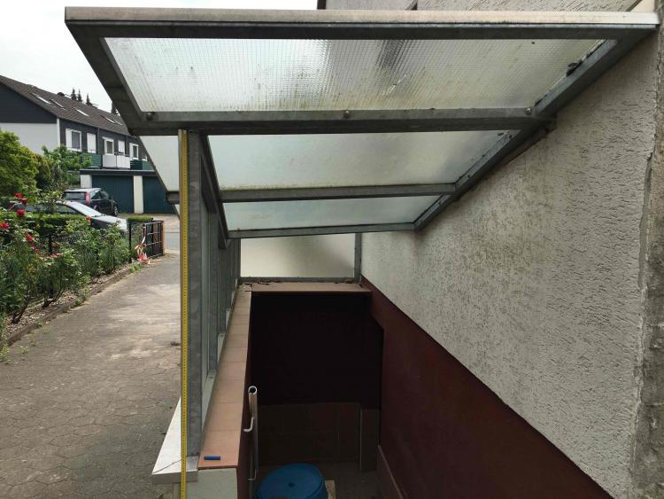

    Hallo ich bin neu hier,
    ich saniere zur Zeit mein Eigenheim. Bj 1953
    Und habe nun eine folgende Frage:
    Wir möchten unseren Aussenkellerzugang, da dieser viel zu viel Platz wegnimmt und somit die Zufahrt zur Garage
    eineengt, zuschütten. Bauschutt fällt einiges an.
    Die Kellertür müssen wir dafür natürlich zumauern.
    Wie müsste soaws korrekt ausgeführt werden, ohne später Probleme mit undichter Ausführung zu haben.
    Mir hatte mal ein Bautenschutzexperte gesagt man solle es unterlassen das Mauerwerk im Keller anzbohren zu "verletzen"
    Wie müsste man die Kellertür zumauern? Welche Steine würden die Expreten dafür empfehlen ? Gibt es einen Dichtmörtel für diesen Einsatz ?
    Der Kellerabgang ist zur Zeit noch überdacht , die Überdachung würde wegfallen. Meine Sorge ist, dass es nicht damit getan ist die Tür zuzumauern, von aussen die Anschlüsse abzudichten
    und einfach den jetzigen Zugang zuzuschütten zu verdichten und oberhalb zu Plastern.
    Wie würde man korrekt vorgehen ? Würde man einen Schacht bellassen/erstellen um ein evtl auftretenes Wasser abpumpen zu können, da sich beim Verschlissen der Kellertür eine Wanne bildet.
    Oder sollte mann die Zugangstreppenwände ( Gartenseite ) aufreissen, damit dieses abfliessen kann ?
    Ich hoffe jemand versteht meine Sorge und weiss Rat
    Bedanke mich jetzt schon herzlichst !
    So sieht der Kellerzugang aus:
    Gruss
    Tom

    ...wie wäre es mit Mauer ebenerdig abtragen und dje Öffnung mit Stahlgitter platten oder ähnliches befahrbar zu verschließen(Statik beachten).kann man noch öffnen für Reinigung,als Stauraum nutzen und du greifst fast nicht in die Substanz ein.

    Hallo und vielen Dank für die Antworten
    - Nein ein Fluchtweg ist es nicht da es einen zentrallen Kellerzugang über das Treppenhaus gibt
    - Die Idee mit dem Überbauen und zugänglich lassen ist zwar nicht schlecht aber ich denke dass es um vielfaches teurer sein wird
    da die Fläche oberhalb der Treppe befahrbar sein soll ...
    Ich möchte mit den geringsten Kostenmitteln den den Zugang entfernen und oberhalb verpflastern
    Ist es sinnig die Wände nach Aussen hin zu öffnen damit das evtl sich ansammelnde Wasser abfliessen kann
    oder lieber so lassen und vernünftig die Zugemauerte Wandöffnung abdichten
    Da nun das Dach weg ist ,fange ich an die Fliesen abzunehmen ( Hausseite ) damit ich einen haftenden Untergrund habe
    Oder habt ihr andere Ideen ? Was würden die Experten dafür nehmen ?
    Gruss
    Tom

    Können wir bitte die Diskusion auf der Ebene der Ausführung des Zumauerns der Kellerwandöffnung belassen - Danke !
    Die Fluchtwegproblematik ist mir bekannt - Aber zur Info : im Keller sind keine Aufenthaltsräume vorhanden ...
    Wie wird so eine Wandverschluss ausgeführt und abgedichtet
    Danke !
