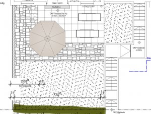

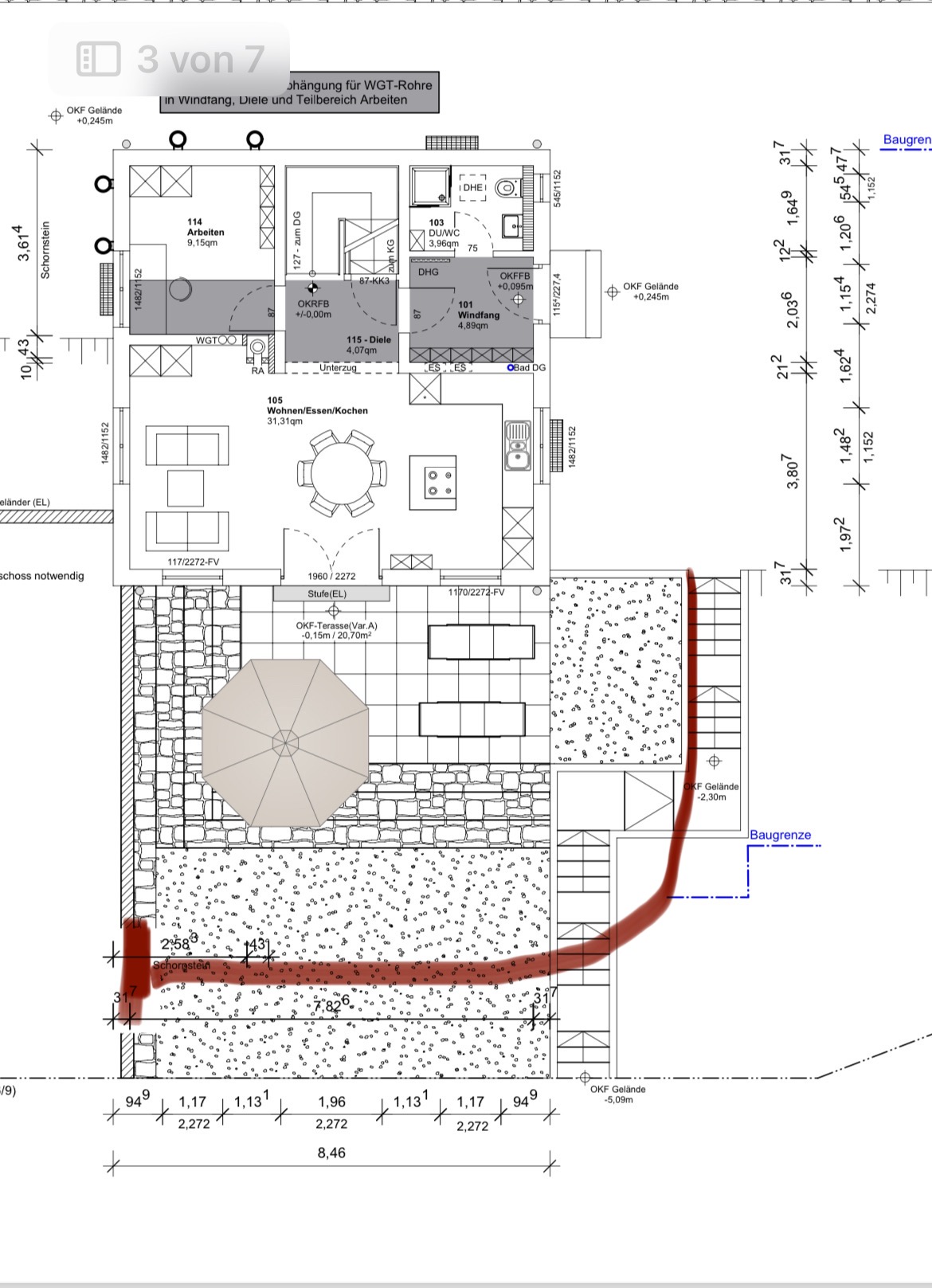

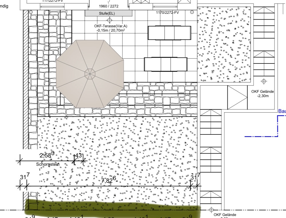

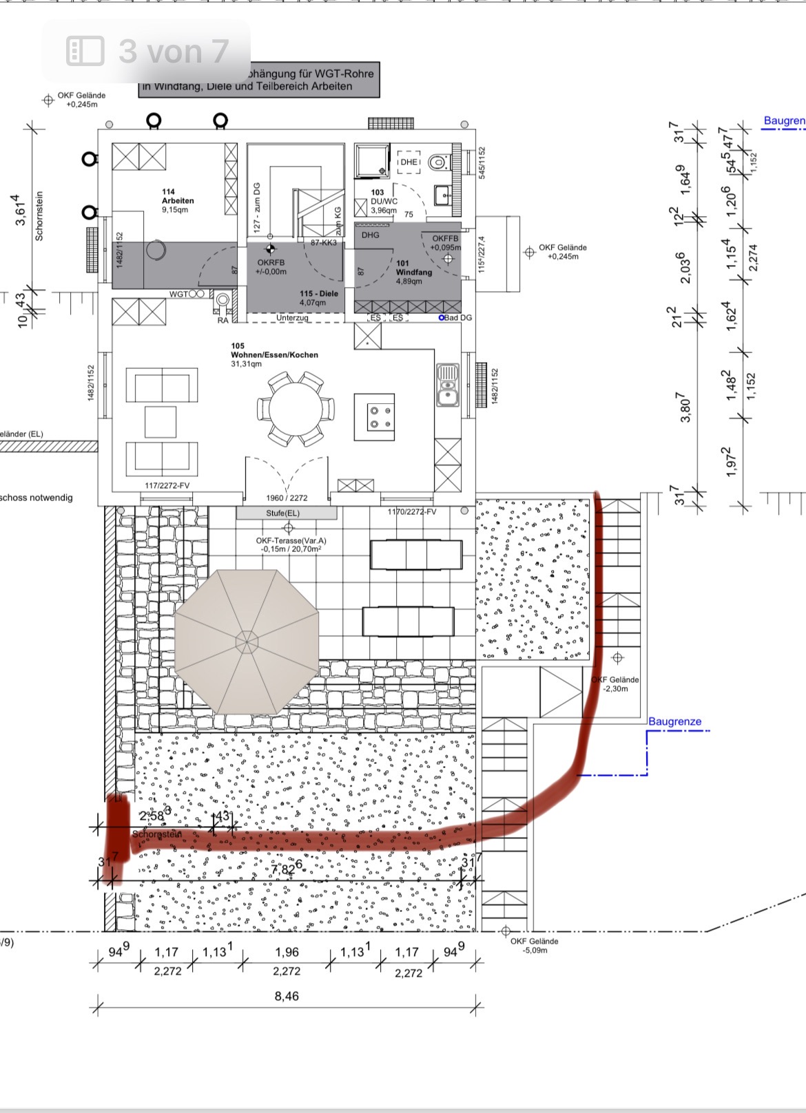

    Guten Abend,
    wir sind nun derzeit dabei die Außenanlagen zu planen. Wir würde nach Rücksprache mit dem Tiefbauer den Aufgang nicht wie in den Plänen eingezeichnet an der rechten Seite des Grundstücks beginnen sondern in der Mitte der Stellplätze an der kurzen Seite (siehe Zeichnung). Aus diesem Grund wird der Vorsprung, wo mal die Terrasse geplant war, nur noch 1,5 Meter breit. Die Abtreppungen wollen wir mit L Steinen1,5 M im Gelände und ca. 2 M an der Straße direkt vornehmen. Nun meine Frage:
    - Müssen wir hierzu nochmals irgendeinen Antrag stellen, da die Seite des Aufgangs und die Größe der Terrasse ja von den Plänen abweicht?
    Im Bebauungsplan steht „ HERD- ODER STUTZMAUERN IM GRUND-STÜCK BIS 1,00 m HÖHE ZULÄSSIG“. Die Frage hierzu:
    - darf dann die Stützmauer zu Straße keine 2 M hoch sein?
    Gebaut wird in Bayern.
    Grüße

    Hier noch der Ausschnitt aus dem Bebauungsplan.

    Meinst du, die Mauer ist 2m hoch oder ragt zwei Meter über Geländeoberkante?
    Laut Bebauungsplan dürfen Mauern zur Straße hin nur 1,20m über Geländeoberkante ragen

    Sie wäre dann 2m hoch.

    Ist zwei mehr als eins? Der Text ist doch deutlich: der Geländeverlauf ist beizubehalten. Sprünge von maximal 1,0 m werden dir zugestanden.

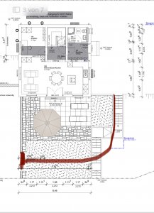

    Die Stuetzmauer direkt an die Strasse ist mMn unguenstig. Dann ist es eine Einfriedung.
    Wenn das rot eingezeichnete die SM ist dann kann das funktionieren. Bedarf aber einer genauen Pruefung der oetlichen Bedingungen.

    Hallo und Danke erstmal für die Antworten.
    Die Stützmauer an der Straße wäre da, wo der grüne Strich ist. Die darf laut Punkt 3.12 nicht höher als 1,20 M sein.
    Im Gelände, da hatte ich irgendwie nicht richtig gelesen sind 1 M zulässig.
