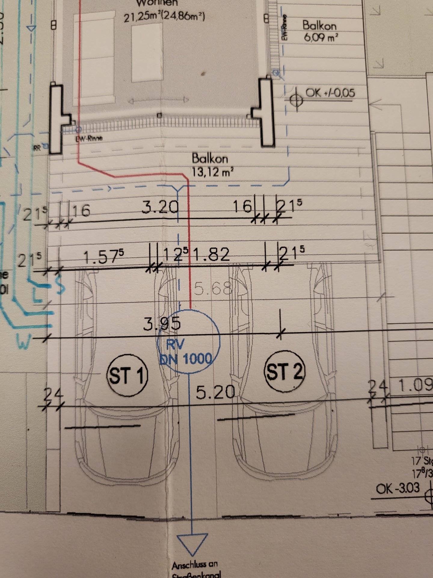

    Hallo in die Runde, ich stehe vor folgender Herausforderung. Ich muss einen Höhenunterschied von knapp 3 Metern zum öffentlichen Netzt überwinden. Ungern würde ich Revision und Absturzschacht bauen. Meine Idee ist es, einen außenliegenden Absturz umzusetzen, wobei der Schacht erst auf Straßeneben beginnt und die obere Revisionsöffnung in der Garagenwand ist. Ist sowas umsetzbar? Bzw habt ihr eine andere Idee?

    So ganz erschließt sich mir deine Zeichnung nicht. Ich würde den Übergabeschacht nur so tief machen, wie es für die Entwässerung auf meinem Grundstück erforderlich ist, und von da aus mit dem entsprechenden Gefälle zum öffentlichen Kanal weitergehen.

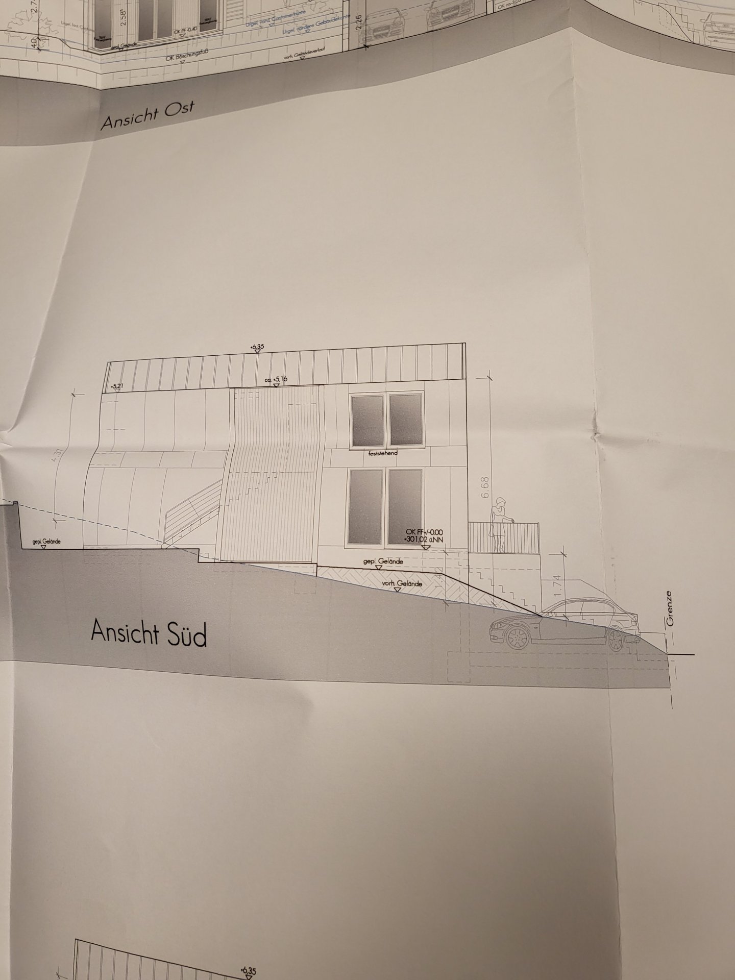

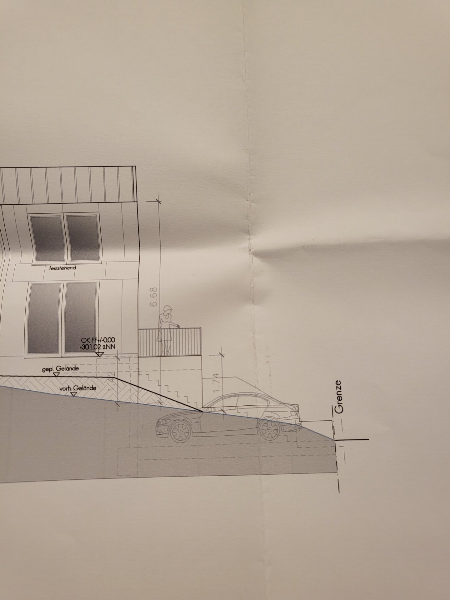

    Das haus wird 3 Meter über Straße sein...die Stadtwerke wollen den übergabekanal jedoch auf Straßeneben. D.h. ich brauch einen Absturz von ca 3m.

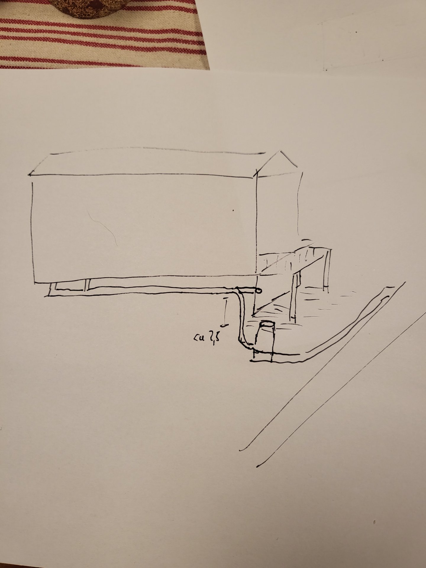

    Hier noch ein Schnitt.

    So wie in 1. Skizze mit der durchschießenden Revisionsöffnung ist das schon machbar.
    Der Kanalbauer hat dann den Storchenschnabel so gelegt, das unten zwei 45 ° Rohre als Bremse vor der Revisionsstrecke ( verschraubt ) im Schacht angelegt wurden. Folgend ca. 15 m bis zum Straßenkanal mit Minimalgefälle.
    War in 2015 und entsprach den damals geltenden Vorschriften

    Gibt es denn keine Entwässerungsplanung?
    Der Übergabeschacht gehört an die Grundstücksgrenze. Von da bis zum Haus möchtest du an jeder Richtungsänderung eine Revisionsmöglichkeit haben und dazwischen sollte die Leitung möglichst grade verlaufen.
    Wie ist denn der Leitungsverlauf im Grundriss?

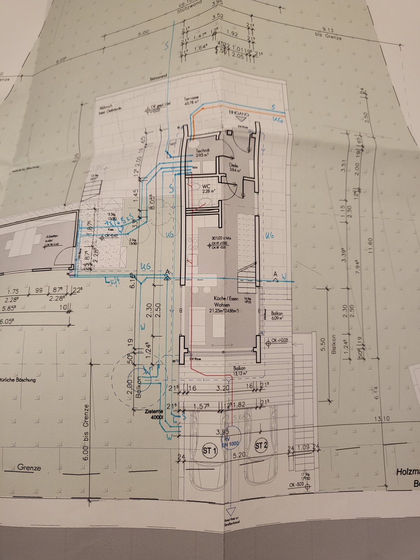

    Der Architekt hat den revisionsschacht auf Straßeneben eingeplant jedoch ist nixht ersichtlich wie der Höhenunterschied überwunden werden soll...daher meine Idee mit dem Absturz.

    Dann soll der Architekt sich doch mal dazu äußern!
    So wie die Leitungsverläufe da skizziert sind, hat der den Geländesprung anscheinend überhaupt nicht berücksichtigt.
    Du zeigst ja nur einen Winz-Ausschnitt aus dem Plan, da ist nur zu sehen, wo das Wasser hin soll, aber nicht, wo es herkommt. Nach dem, was da mit viel Raterei zu erahnen ist, würde ich die Leitungen links vom Haus entlang führen, oben am Hang den Revisionsschacht setzen und den Übergabeschacht links von der Einfahrt.

    Hier nochmal der ganze Plan. Ja ich hätte das Abwasser auch erst mal unterm Haus links raus gelegt. Die Frage ist, ob sich Übergabeschacht und revisionsschacht nicht vereinen lassen. Den revisionszugang für die obere Ebene könnte mann dann in der stützmauer einbetonieren
