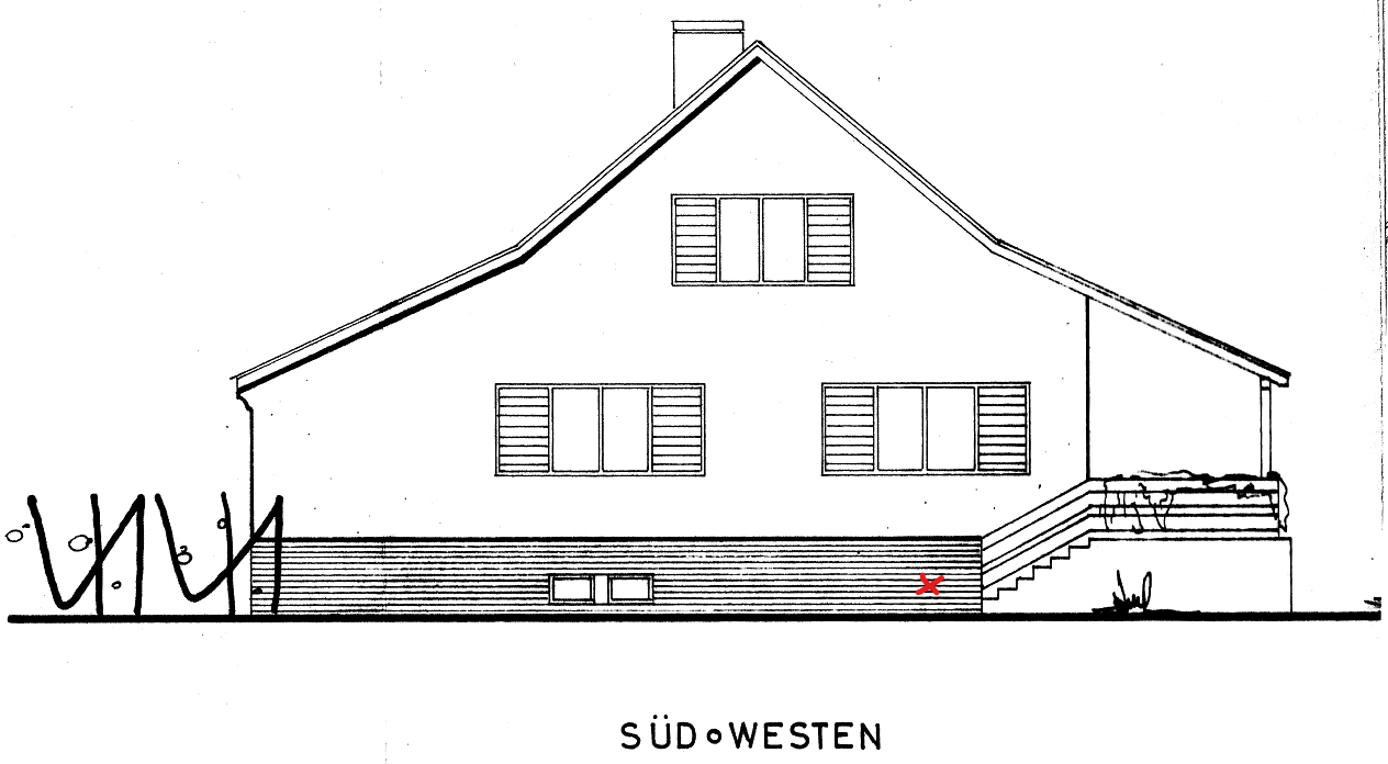

    Hallo zusammen!
    Bei uns wird bald eine PV-Anlage montiert, wobei mehrere Kabel im Keller durch eine Außenmauer ins Freie geführt werden müssen.
    Kann man die Bohrung für die Kabeldurchführung irgendwie so abdichten bzw. ausführen, dass man später halbwegs problemlos noch weitere Kabel nachziehen kann? (z.B. im Falle einer PV-Erweiterung)
    Gibt es da vielleicht spezielle Dichtungsmanschetten oder ähnliches?
    Die durchführende Firma konnte leider keine geeignete Lösung vorschlagen. Die würden einfach eine Bohrung durch die Mauer machen, die Kabel durchziehen und anschließend die Bohrung mit einer Dichtmasse wieder ausfüllen.
    Das mag vielleicht zweckmäßig sein (die Bohrung befindet sich im Keller über dem Erdniveau), ein nachträgliches Nachziehen von weiteren Kabeln ist so aber nicht mehr ohne weiteres möglich.
    Ich freue mich, falls jemand Vorschläge zu diesem Thema hat - herzlichen Dank im Voraus!

    Das "Loch" ist dann erdberührt, im Sockel, oder darüber?

    Das Loch wird sich im Sockel befinden, ca. 30cm über dem Erdboden (also nicht Erdberührt).
    Es wird in einen Kellerraum (unbeheizt) führen. Auch der Sockelbereich ist mit Styroporplatten gedämmt, falls das von Relevanz ist.
    Das rote X kennzeichnet ungefähr die Stelle, wo die Kabel vom Keller nach draußen geführt werden sollen:

    Google mal nach "Ringraumdichtung" du bohrst ein Kernloch und dann führst du in das Loch diese Gummiquetschdichtung ein.
    Alternativ (steinigt mich nicht): Brunnenschaum + Bitumendickschicht
    Alternativ: Leerohr + Blinddeckel und etwas UV-stabiler Silikon davor dann einen Kabelschacht zur Wärmepumpe etc.
