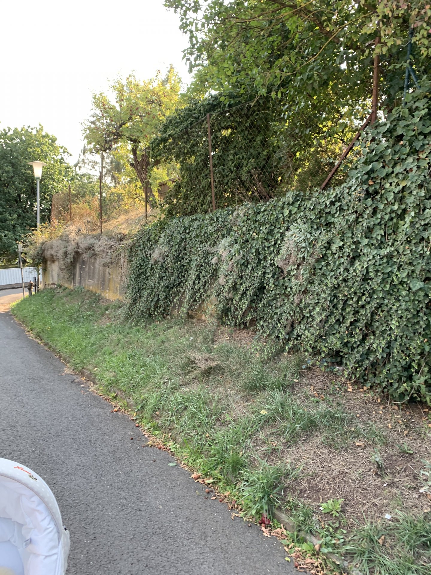

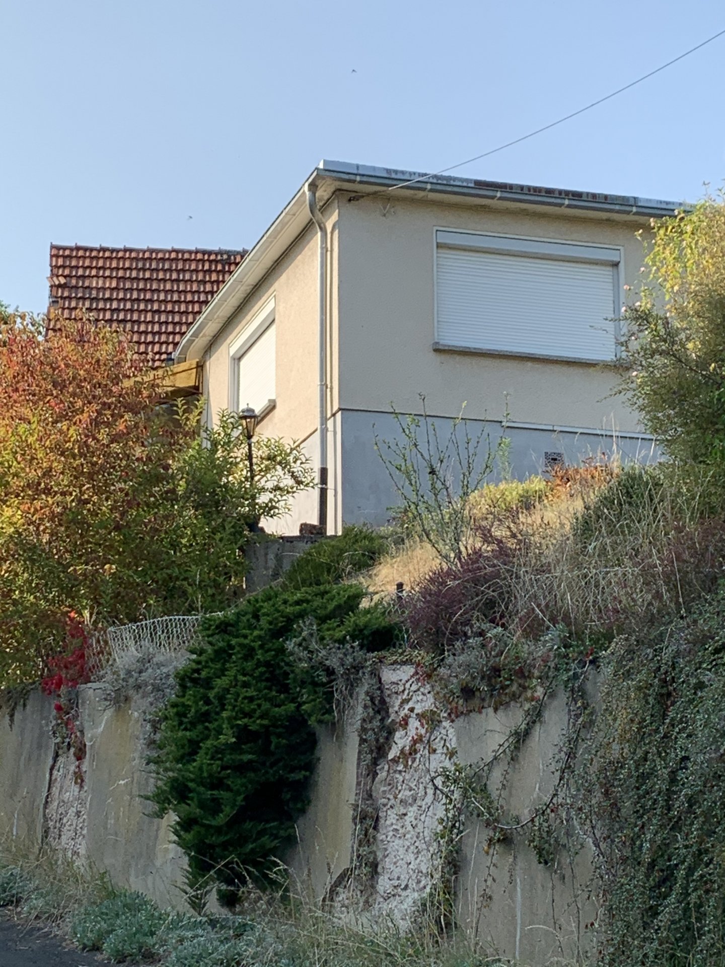

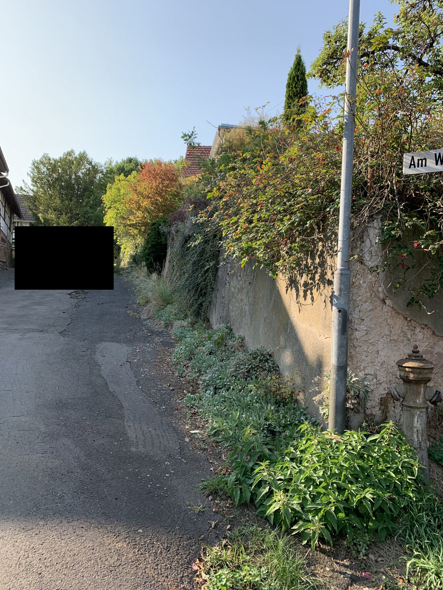

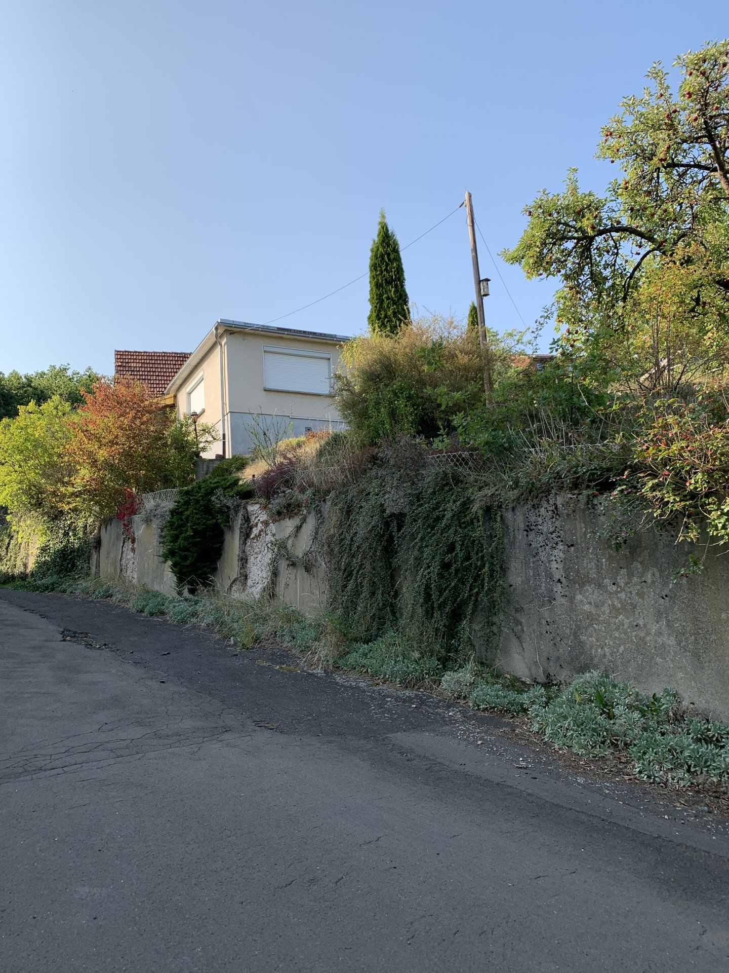

    Hallo zusammen :)
    Ich heiße Steven und bin neu hier im Forum.
    Meine Frau und ich wollen uns ein Grundstück kaufen, welches eine Außenmauer besitzt. Die Mauer ist leider hier und da schon gepröckelt. Unsere Frage bezieht sich darauf, wen wir da zu Rate ziehen können und was uns eine Sanierung kosten würde, bzw. ob man dies vielleicht auch selber machen kann.
    Ich habe mal ein Paar Bilder angehängt.
    Falls noch weitere Detailbilder gewünscht sind, kann ich diese gern morgen abend nachreichen.

    22.620
    6.545
    wie ist die Frage genau gemeint ? Also an der Stelle im letzten Bild brauchst du nix mehr „Instandsetzen“
    Das Stück muss neu
    Auf den restlichen Bildern sieht man nix weil Grünzeug drüber hängt !!
    So ne Wand komplett raus und neu rein kann schnell 1000 eur pro lfdm kosten !

    Ja die ist da kaputt und weiter hinten fast komplett. Da wächst überall Grünzeug, kann es aber noch nicht weg machen, da uns das Grundstück noch nicht gehört.
    Habe nur von Sowas keine Ahnung. Ich schau mal das ich nochmal detail bilder bekomme.
    Wichtig wäre nur, wie gesagt, welche Kosten da auf mich zu kommen.
    1000€ pro lfdm ist schon ne Hausnummer bei ings. ca 15-20m

    Gala Bauer vor Ort befragen. Bebauungsplan usw beachten
    Kann regional stark variieren
    (Preis)

    ich habe mal da angefragt. Die empfehlen L-Steine zu setzen. Preis pro lfdm. ca. 500-700€.

    Das Problem ist hier, das die Mauer so marode ausschaut, das, wenn du anfängst zu flicken, es wahrscheindlich nicht halten wird, bzw es wird nicht von Dauer sein.
    Die Mauer wird dir dann im Winter erneut kaputt frieren bzw es werden neue Risse entstehen und du fängst wieder an zu flicken.. Habe ähnliche Probleme in meinem Garten. Am Ende werde ich nicht drum rum kommen, die Mauern komplett neu machen zu lassen.
    Ist ne teure Angelegenheit, aber ggf kann man es ja mit in die Finanzierung rechnen.
