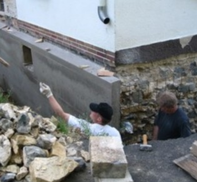

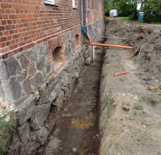

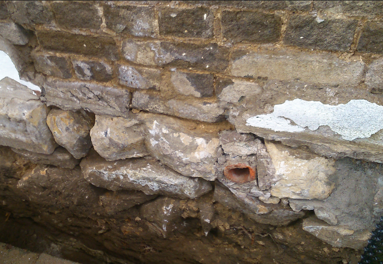

  4. #4 bauspezi 45, 02.12.2017
    bauspezi 45
    bauspezi 45
    20.02.2017
    1.780
    335
    solingen wald
    iR.
    Diplomasi,
    was ist daran "beleidigend" wenn jemand Dich darauf aufmerksam macht wie diese Art der Fundamente aufgebaut sind und evtl Gefahren drohen könnten.
    Wenn du sicher bist als Laie das beurteilen zu können , dann mal los...

  8. #8 Diplomasi, 02.12.2017
    Diplomasi
    Diplomasi
    02.12.2017
    Das Haus ist grösstenteils nicht unterkellert, nur das Bad ist unterkellert.
    So wie die Fotos von bauspezi 45 aussehen, hätte ich mir da vorgestellt.
    Ich würde vorher erstmal an den verschieden Stellen Probegrabungen machen, um zu schauen wo die wasserführenden Schichten liegen und ob es realistisch ist, mit der Stützmauer tiefer zu gehen.
    An wen wende ich mich da ma besten? Bau Ing mit Statik Ausbildung? Architekt mit Statik?
    Baufirma?
    LG
