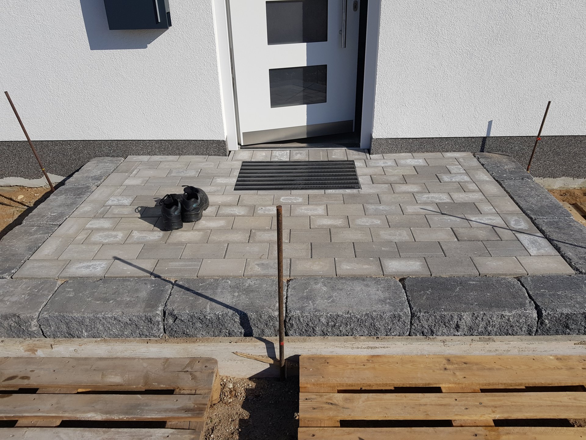

    Hallo Freunde,
    heute wurde unser Außenpodest erstellt.
    Ich finde es allgemein in Ordnung, wollte euch aber einmal wegen dem vielen geschnittenen Steinen fragen. Was meint ihr dazu?
    Ich finde es etwas schade, dass man links und rechts vom Abtreter unterschiedlich geschnitten hat, und das ganze nicht vermittelt hat. Steine sind noch genügend übrig.
    An den Stoßfugen der Blocksteine kommt noch etwas rein, aber die restlichen Steine sollen auch eingefegt sein, aber der Meinung bin ich auch nicht.
    Würdet ihr das so abnehmen?
    Viele Grüße und Danke im Voraus

    Grenzwertig - ich kapiere den Läufer rechts/links auch nicht, warum der gemacht wurde.
    Schön ist anders, aber Vollkatastrophe eben auch nicht. Rede doch nochmal mit ihm.

    Den Verband, den er Dir da hingezaubert hat erkennst Du? Soll er neben dem Fußabtreter den Verband wechseln? Bestimmt nicht

    Ich erkenne in gewissem Maße einen Verband, ja. Danke der Nachfrage.
    Ich frage ja gerade deswegen. Unter dem Läufer ist das Ganze ja in Ordnung, aber rechts und links hätte das Ganze doch etwas vermittelt werden können. Dann muss ich doch keinen Verband "durch" den Läufer führen.
    Was kann ich hier zum einfegen nehmen? Jemand eine Idee? Sollte am besten in einem Anthrazitfarbton sein.

    Steinmehl - aber wieso gehört sowas nicht zur Leistung des Pflasterers??

    Podest sieht rechts kürzer aus als links in Bezug zur Haustür, also nicht die Mitte getroffen. Darum sind am Fußabtreter die Steine rechts und links auch unterschiedlich breit abgeschnitten. Fußabtreter gibt es auch nach Maß, Deiner passt ja in Längsrichtung offensichtlich nicht zum Pflastermaß.
    Wenn er das Verlegemuster um einen halben Stein verschoben hätte, dann gäbe es nicht die schmalen Stücke in der Türleibung.

    Podest 1. Reihe an der Tür.
    die Stückelei weg,
    die etwas bessere Lösung wäre wenn man rechts und links die Platten etwas kürzt und so ausrechnet das in der Mitte der Tür eine Platte mit den gleichen Massen als rechts und links dann die gleichen Maße haben.

    Und die Läufersteine links und rechts weg und den Verband durchgelegt... Sieht nicht sooo schön aus. Ist das einer der Handwerker von der Sorte "Der Bauherr muss mir auch noch den passenden Schraubendreher zur Schraube rauslegen"?

    1.Reihe ist eigentlich Verlegefehler in der 3.auch so, das Problem ist wie Fabian schon bemerkte, die Abmessung stimmt nicht in der Breite und Tiefe zu nur einen Steinformat, da werden immer so Teilstücke bleiben-ungünstig aufgeteilt, bzw die 'äusseren' müssen vorher passend gelegt werden.

    Und ganz vergessen 'die Wanne' unter der Rispe ich nehme an aus Polymerbeton sollte an die Entwässerung angeschlossen sein. :e_smiley_brille02:

    Wie gesagt Pfusch ist es nicht, aber auch nicht Meisterhaft. Die Arbeit hat eine GalaBau Firma hier aus dem Ort gemacht. Bis jetzt habe ich nur gutes von denen gehört, und auch gesehen.
    Ich war heute zur Besichtigung vom Podest und der Terrasse Diese sollte mit 60x60 Keramikplatten gelegt werden. Viele davon wackeln oder haben einen Versatz und so unschöne Kanten. Ich soll 4 Wochen warten bis sich alles setzt und dann verlegt er die lockeren neu und macht den leichten Höhenversatz weg.
    Soll ich das Podest nun beanstanden? Bis zum Läufer finde ich es ja noch in Ordnung, aber danach ist es mir zu viel Gestückel - gerade die beiden Steine an der Laibung und an den unteren Ecken des Läufers. Von mir aus hätte diese Reihe umlaufende Steine auch nicht sein müssen Ich glaube, dass das vieles vereinfacht hätte.

    Sprich ihn drauf an - freundlich, aber bestimmt.
    Zu den Terrassenplatten: Da setzt sich nix - die müssen von Anfang an wackelfrei sein! Womit wurde verfugt? Nur in Splitt gesetzt, korrekt?

    Beton Recycling und dann Split. Verfugt wurde mit so einer Harz-Sandmischung. Ich weiß nicht 100tig was das ist. Er hat da echt viel Wasser vor dem verfugen (2 Tage vorher) drauf gehauen. Meiner Meinung nach, zuviel.
    Das die Reihe vor der Tür schwer ist, das denke ich mir, aber der Rest hätte einfach nur durchverlegt werden müssen. Ärgerliche Sache ist das.
