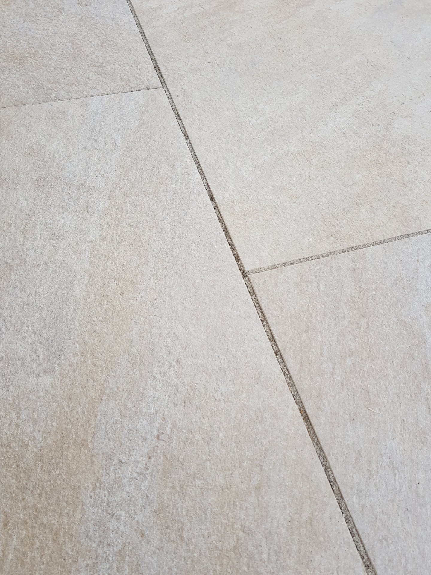

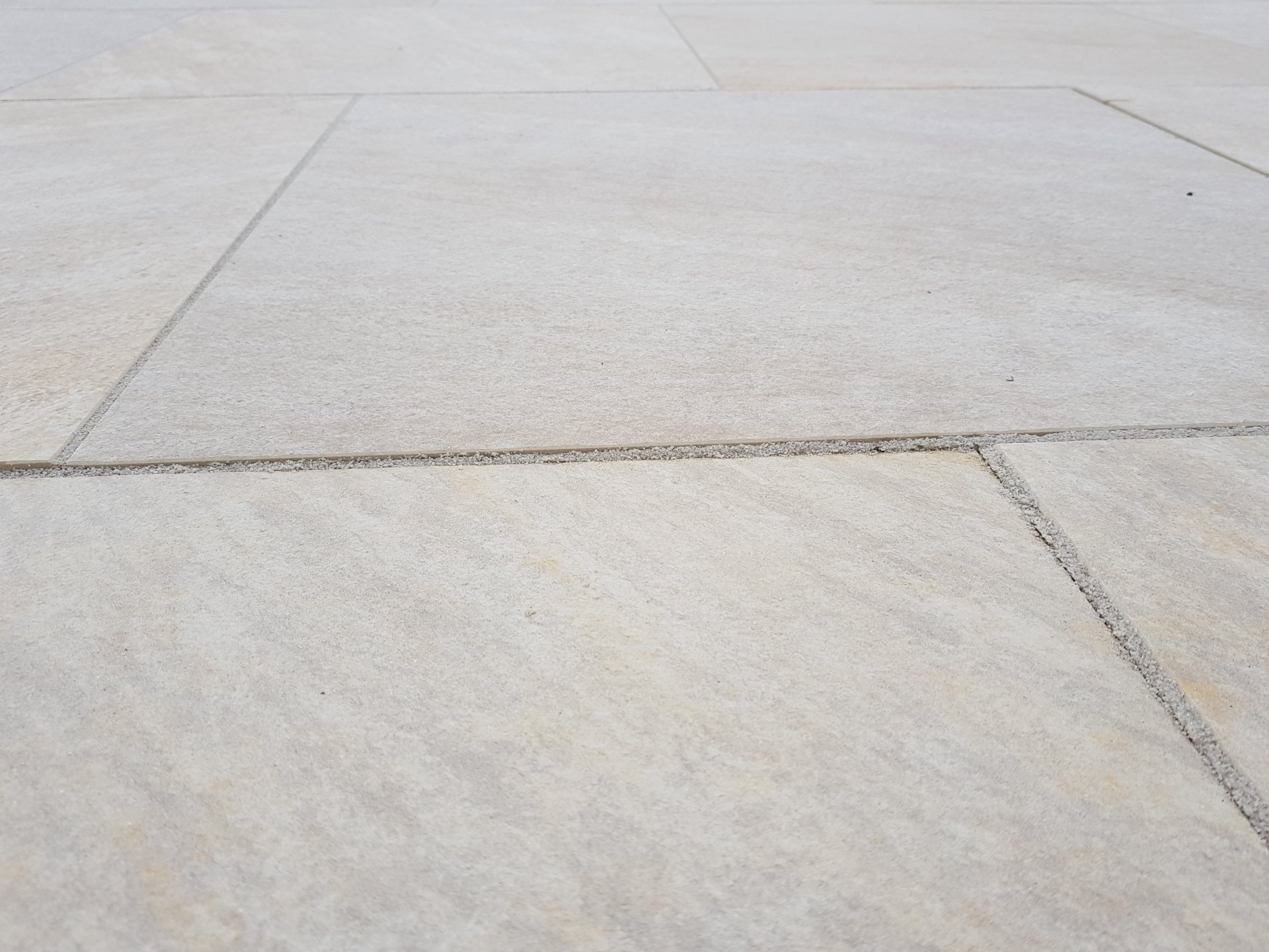

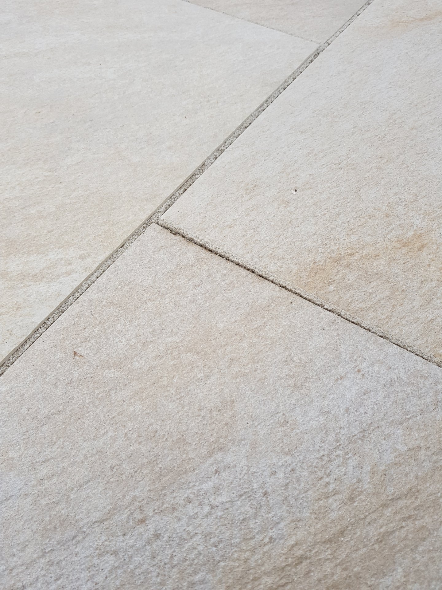

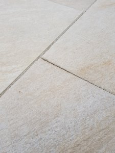

    Also ich habe heute morgen mal Bilder unserer Trauerterasse gemacht.
    Mittwoch wurde das Zeug eingefegt und heute sieht es so aus. Es gibt kaum eine Platte die nicht wackelt. Den Versatz hab ich sich mal versucht einzufangen.
    Der Läufer vorne am Podest knirscht auch schon leicht und bewegt sich. Hätte man den nicht lieber in Mörtel setzen müssen?

    Boah, dann noch im Halbverband gelegt...wem es gefällt.
    Sind die Fugen unterschiedlich breit oder täuscht das auf dem Bild? Gerissen sind sie ja schon mal - müssen übrigens dann komplett entfernt werden. Einfach erneut zuschmieren geht nicht.

    Ja, Halbverband fanden wir schöner. Das ist ja Geschmackssache.
    Die Fugen sind gleich breit. Das täuscht wohl etwas, würde ich sagen. Ich glaube fast dass dann alle Platten hoch müssen. Wir sind schon am überlegen, ob wir das ganze von jemand anderem beheben lassen und nur einen Teil bezahlen. Was soll da noch groß raus kommen, wenn er da nochmal ran geht.

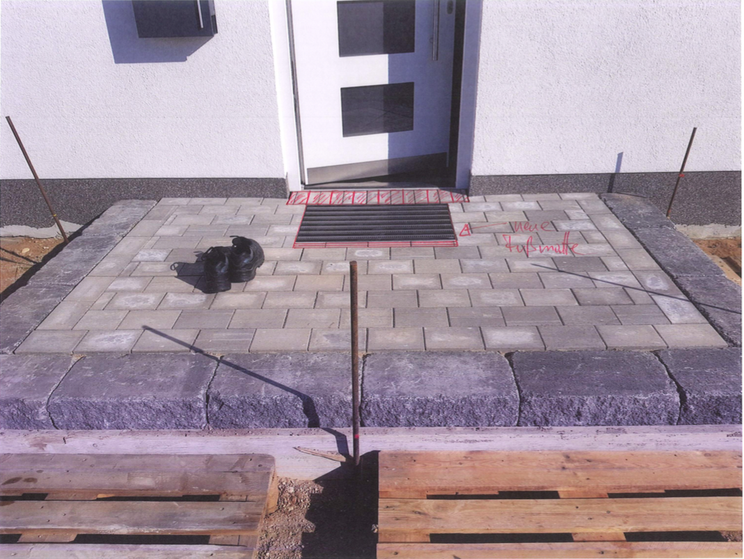

    Hallo, ich habe mal aufgezeichnet was man in meinen Augen so als Minimalkorrektur machen sollte. Alles weitere hätte im Vorfeld besprochen werden, oder Du bezahlst Ihn halt fürs erneute Verlegen.

    so hatte ich das schon in #8 geschrieben...

    Dass der Abtreter vergrößert wird, ist leider nicht möglich. Er ist fast neu und war ziemlich teuer.
    Ich denke, dass wir das ganze Neu verlegen lassen. Das ist ja kein so großer Aufwand. Würdest du dir nochmal die Mühe machen und es mir dann sagen wie es am besten verlegt wird? Ich weis, dass sollte der Gala Mensch wissen, aber Ihr seht es ja selbst.

    Kannst Du den Abtreter mal genau an die Tür legen und ein Foto machen, ich hätte da eine Idee, die vielleicht klappt.
  20. #40 Fabian Weber, 06.07.2018
    15.960
    6.251
    Man könnte statt vergrößern die Fußmatte auch verkleinern. Bei Emco kannst Du ja Stäbe entfernen und den Winkelrahmen anpassen.
