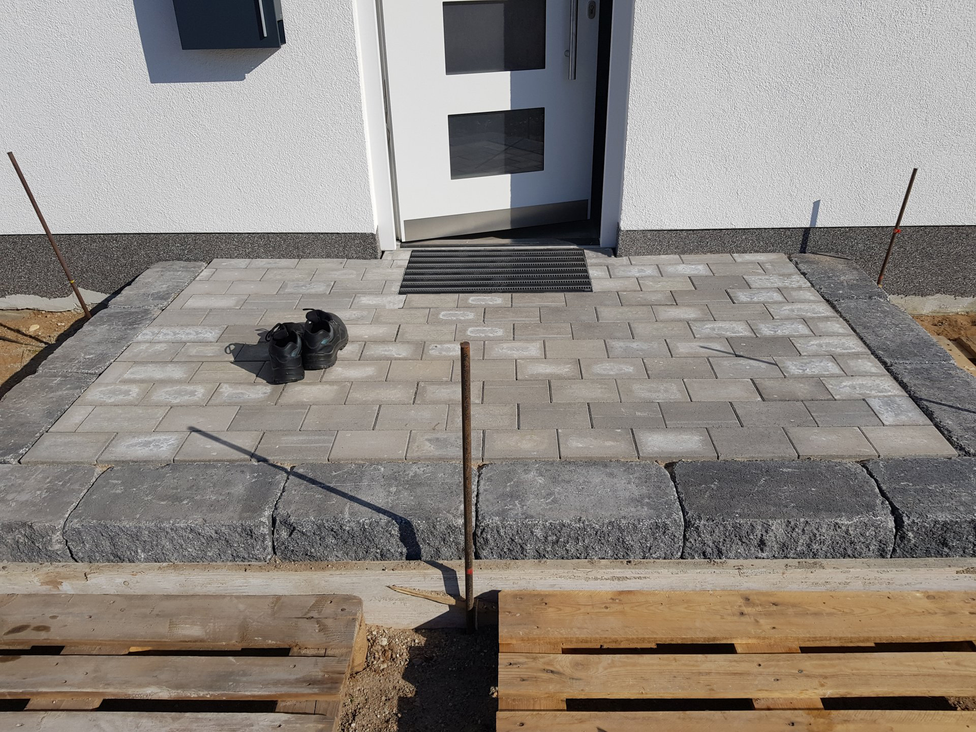

    Vielen Dank für deine Mühe Ich weiß das wirklich zu schätzen.
    Problem ist nur, dass alleine diese Aluwanne schon über 300euro gekostet hat. Die möchte ich ungern nochmal blechen.
    Ein GaLabauer, der damals auch Gutachtertätigkeiten wahrgenommen hat, war heute bei uns und hat sich das alles angeschaut.
    Zum Podest: fachlich ist es okay, er wollte immer im halben Versatz bleiben. Die Stückelung an der Tür ist Murks, da so kleine Teilstücken gar nicht verbaut werden dürfen. Ist alles nicht schon, aber Pfusch ist es nicht Ich werde die kleinen Stückelungen entfernen lassen und die Reihe an der Tür austauschen lassen.
    Terasse: absoluter Pfusch. So "dünne" Platten (1,7cm) kann man im Splittbett gar nicht richtig verlegen, ohne dass sie kippeln. Fugenmaterial ist falsch, da erst ab mindestens 2cm zu verwenden. Platten müssten eigentlich gebunden verlegt werden. Gibt es zwar keine DIN für, aber wenn man es richtig machen will, dann sollte es so gemacht werden. Bei Behebung, so wie es jetzt ist, werden sich immer wieder Platten lockern und Fugen reißen.
    Nun muss ich mir erst einmal einen Schlachtplan überlegen.

    Bis auf einen Punkt hat Dein Kollege recht: Die Platten können sehr wohl in Splitt verlegt werden - ohne kippeln! Muss man halt können und vor allem sollten z. B. Splittbettlager genutzt werden.
    Aber halt ungebundene Fugen, wie ich schon sagte...

    Schau mal ob das mit dem Fußabtreter mit den Fugen zufällig so wie auf dem Bild aufgeht. Den umlaufenden Rand habe ich auch weggemacht, das wäre vielleicht zu viel des Guten.

    Wow, das ist ja klasse. Danke für die große Mühe, die du dir gegeben hast So hatte ich es mir gewünscht. Evtl. Würde ich den Abtreter eine Reihe nach hinten versetzen, um besser mit dem Schrittmaß hinzukommen. Sieht vielleicht auch etwas harmonischer aus.
    An die Experten, wäre das so machbar?
  7. SIL
    10.882
    4.220
    Ja das sieht doch gut aus, aber nochmals der Hinweis der Entwässerungsanschluss der Bodenwanne muss weggeführt werden.

    Eine Reihe, weiter wird nicht gehen, weil das Maß dann wieder nicht passt. Die erste Reihe an der Fassade ist ja schmaler und darum denke ich, dass der Läufer dadurch vielleicht passt. Das musst Du mal messen.

    Angeschlossen ist es und läuft momentan noch aufs Grundstück Wird aber noch zentral angeschlossen.
    Vorne werde ich es noch einmal von jemandem umsetzen lassen. Soll der Abtreter am besten in ein Mörtelbett?

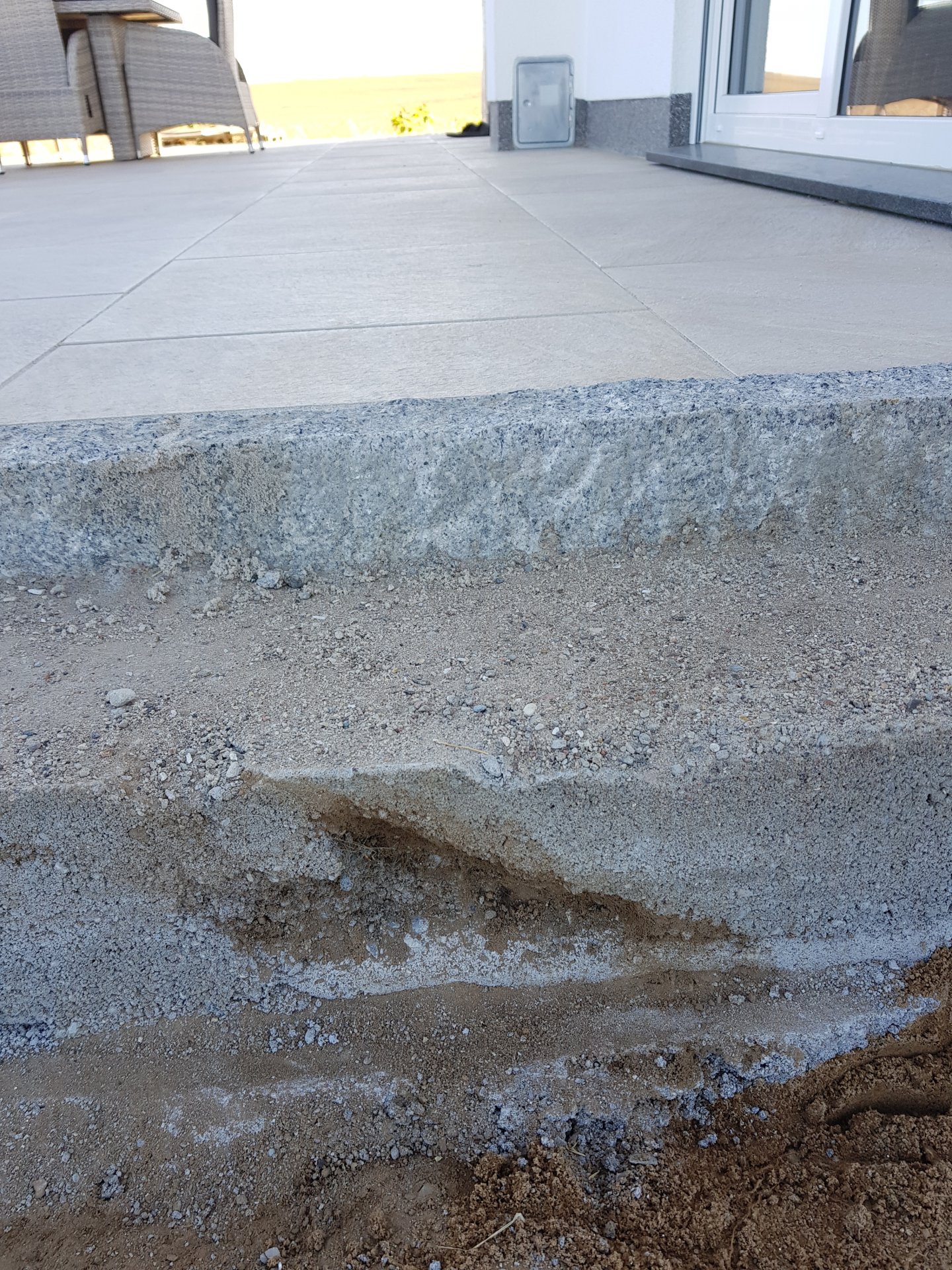

    Das Fundament neben der Terrasse, welches für eine spätere Mauer dienlich sein sollte, löst sich auch langsam auf (siehe Bild)
  14. #54 Lexmaul, 07.07.2018
    Lexmaul
    Lexmaul
    15.09.2014
    8.921
    2.163
    Mimosenlecker
    Was ist das denn für ein Fundament? Das ist doch einfach ne dickere Schicht Magerbeton..
