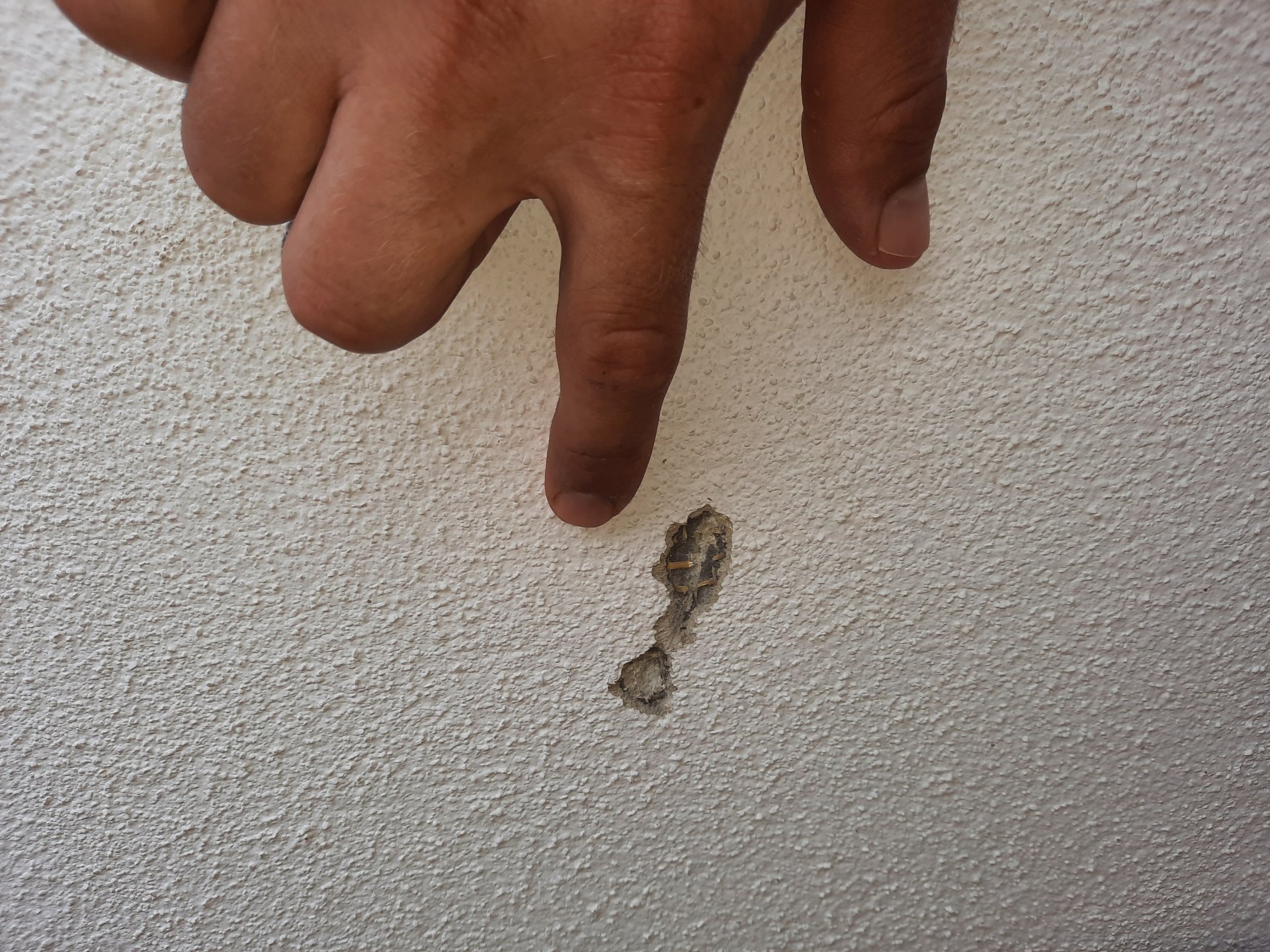

    beim Arbeiten an meinen Außenanlagen wurde der Außenputz meines Hauses an einer Stelle leicht beschädigt. Im Sockelbereich ist durch eine Kollision mit einer Baggerschaufel ein fingergroßer Bereich mit ca. 5mm Tiefe abgeplatzt. Es sieht alles andere als schön aus und man sieht darin auch die darunterliegende Gewebespachtelung. Anbei seht ihr ein Foto dazu. Hat jemand einen Tipp wie man das ausbessern kann?

    Mit sockelamierung zu schmiern bissi ziehn lassen und mit einer schwamscheibe die übergänge beiarbeiten oder ein bisschen mit dem finger verwischen nach trocknung einfach mit farbe streichen .

    Danke für deine Hilfe!
    Kannst du mir noch sagen, wo ich Sockelamierung bekomme bzw. welches Produkt im lokalen Baumarkt passend ist? Unter dem Schlagwort habe ich nichts zum Spachteln sondern nur Gewebe gefunden.
    Bin bei der Suche auch noch über "Moltofill Außen-Fertigspachtel" gestoßen, was ich bisher nur für Anwendungen innnen kenne. Käme das auch in Frage oder sollte man im Sockelbereich besser auf etwas Spezielleres ausweichen?

    Sockel sm pro von knauf zb. Geh am besten in irgeneine malerfirma oder stuckateurbetrieb und frag ob du mal ne kelle voll haben kannst so musst du dir einen ganzen sack kaufen für das bisschen
