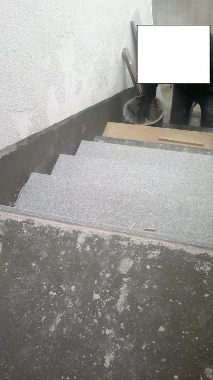

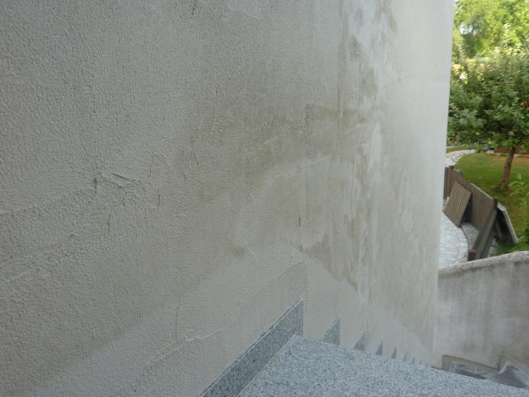

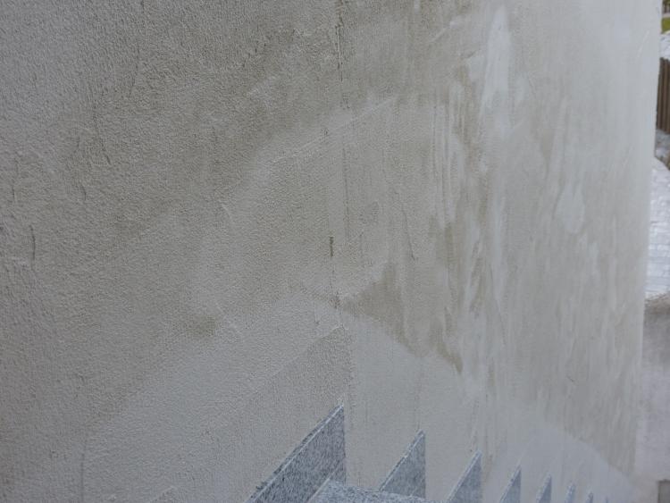

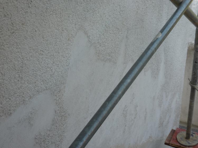

    Hier mal Fotos. Das Styrodur im Sockelbereich ist hier schon mit einer ersten Lage Haftputz verputzt und der lose Putz ist hier auch schon abgekratzt. Die Bilder vom Armierungsmörtel stammen vom Morgen nach der Regennacht, obwohl vorher alles 4 Tage trocknen konnte.

    Auf Ihren Bildern kann man nichts aussagekräftiges erkennen. Haben Sie mal ein Übersichtsfoto, damit man mal die Lage der Stelle einschätzen kann?
    Welche Himmelsrichtung ist das? Was ist innen? Regnet es auf die Treppe?

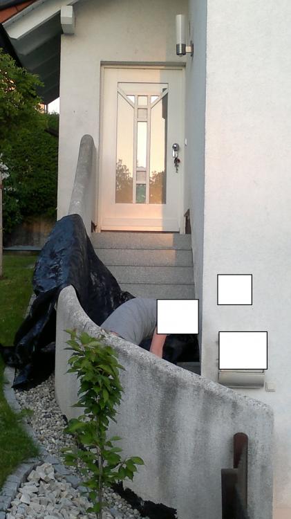

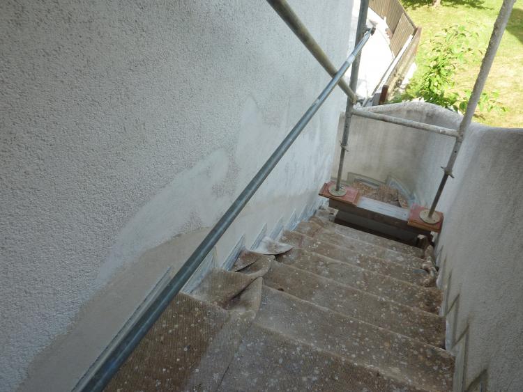

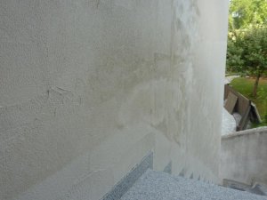

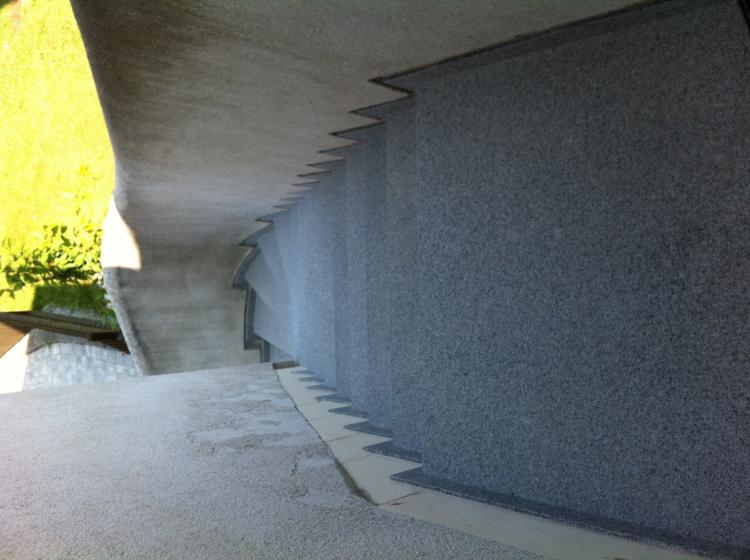

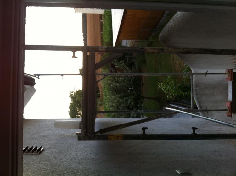

    An Feuchtigkeit von Innen glaube ich nicht. Als ich die Styropor-Dämmung im Sockelbereich gegen das Styordur ersetzt habe hätte ich das merken müssen. Dort war alles trocken. Die Treppe ist neu mit Granit belegt, darunter ist komplett mit Dichtschlämme abgedichtet. Die Schlämme habe ich auch hinterm Styrodur noch 20cm hochgezogen. Im oberen Bereich der Treppe ist die Küche hinter dieser Hauswand und im unteren Bereich die betonierte Garage. Auf die Treppe regnet es maximal bis zur Hälfte von rechts aus gesehen (Handlauf). Über der Treppe an der Hauswand ist ja noch der Dachüberstand. Die Wand ist auf der Nordwest-Seite. Noch ein paar Fotos IMG_0323.jpg IMG_0332.jpg IMG_0462.jpg IMG_0483.jpg ...

    Es fehlen Bilder, wo man die darüber befindliche Dachsituation erkennt.
    Himmelsrichtung?

    Auf dem letzten Bild an der Oberkante ist das Dach etwas zu sehen. Ein anderes Bild habe ich gerade nicht da. Himmelsrichtung der Wand ist wie oben geschrieben Nordwest.
