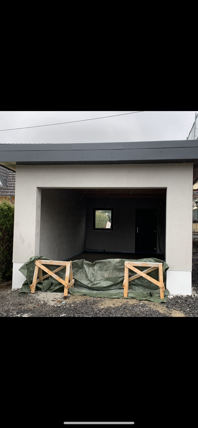

    bei unserer neuen ungedämmten Garage wurde Kalkzementputz als Grundputz in zwei Lagen aufgebracht.
    Kann das nun einfach gestrichen werden? Reicht das dann aus oder sollte doch noch ein anderer Oberputz darauf?
    Das ganze könnt ihr euch unten im Bild ansehen. Danke für die Hilfe

    Warten bis es trocken ist
    Tiefengrund
    Streichen
    Fertig

    Ich würde da noch nen Oberputz drauf machen - sieht doch sonst Banane aus.

    Wenn der Putz gut ist, dann braucht es keinen Oberputz.
    Als Farbe jetzt aber Silikatfarbe nehmen!

    Wenn es außen keine besonderen Anforderungen gibt (Garage), dann reicht das auch so MIT DEM RICHTIGEN ANSTRICH
    Wenn du natürlich eine besondere Ansicht der Garagenaußenwand brauchst, gibt es div. (teurere) Optionen.
    Innen sollte es auf jeden Fall so reichen wie beschrieben

    Ach innen? Ja innen egal - außen würde ich das so nicht lassen...

    Auch Außen. Technisch OK.
    Bei erhöhten Anforderungen gibt es dann so Edelputz Mineralputz Kratzputz Oberputz alle möglichen Varianten ;)

    Der Maler schlägt vor die Garage mit weißer Silikatfarbe zu streichen und den Sockel mit grau gefärbter Siliconharzfarbe wegen Feuchtigkeit.
    Ansonsten ist die einzige Anforderung das es vernünftig aussieht. Ist ein ungedämmte Garage und Stellplatz für Auto/Mülltonne und sonstige Kram.
    Haus hat einen Silikonharzputz in weiß und soll einen Sockel ebenfalls in grau erhalten.
    Apropos Sockel, der ist in zwei Lagen mit faserarmierten Klebe- und Armierungsmörtel ausgeführt worden. Am Haus auf den XPS-Plattne der Sockeldämmung und an der Garage direkt auf Mauerwerk. Reicht das als Feuchtigkeitsschutz in beiden Fällen?

    Nur bei Verwendung von Kauf Sockel SM Pro oder glw Produkt, alle anderen sind zu 'schlämmen', am besten in der Hersteller Beschreibung nachschauen.
    Voraussetzung ist das beim XPS natürlich die Bauwerksabdichtung vorhanden ist, exemplarisch, Bauwerksabdichtung hat nichts mit Spritz - Feuchteschutz im Sockelbereich zu schaffen, das sind 2 paar verschiedene Aspekte.
