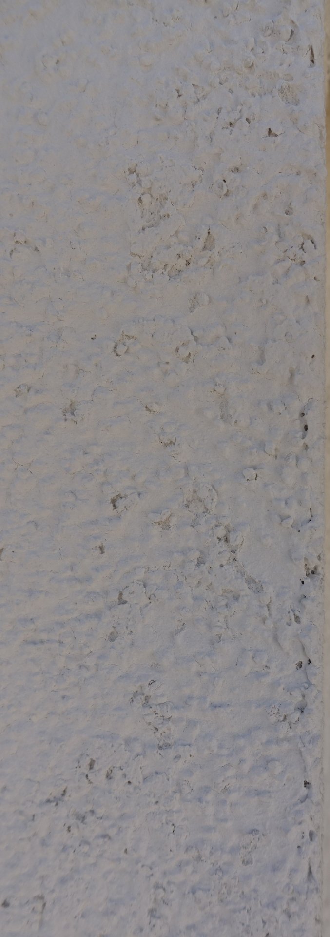

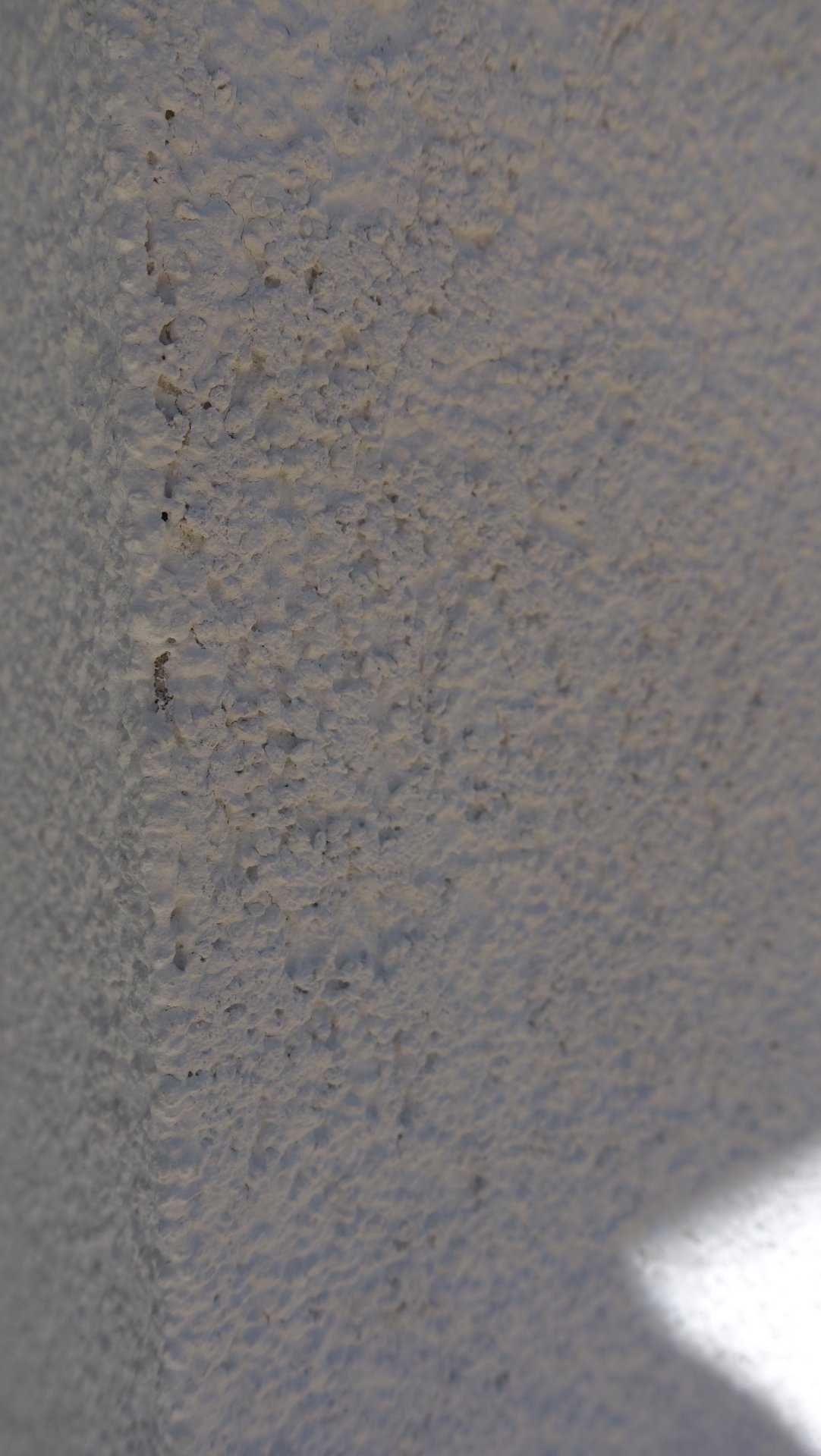

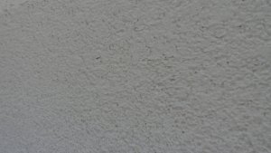

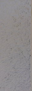

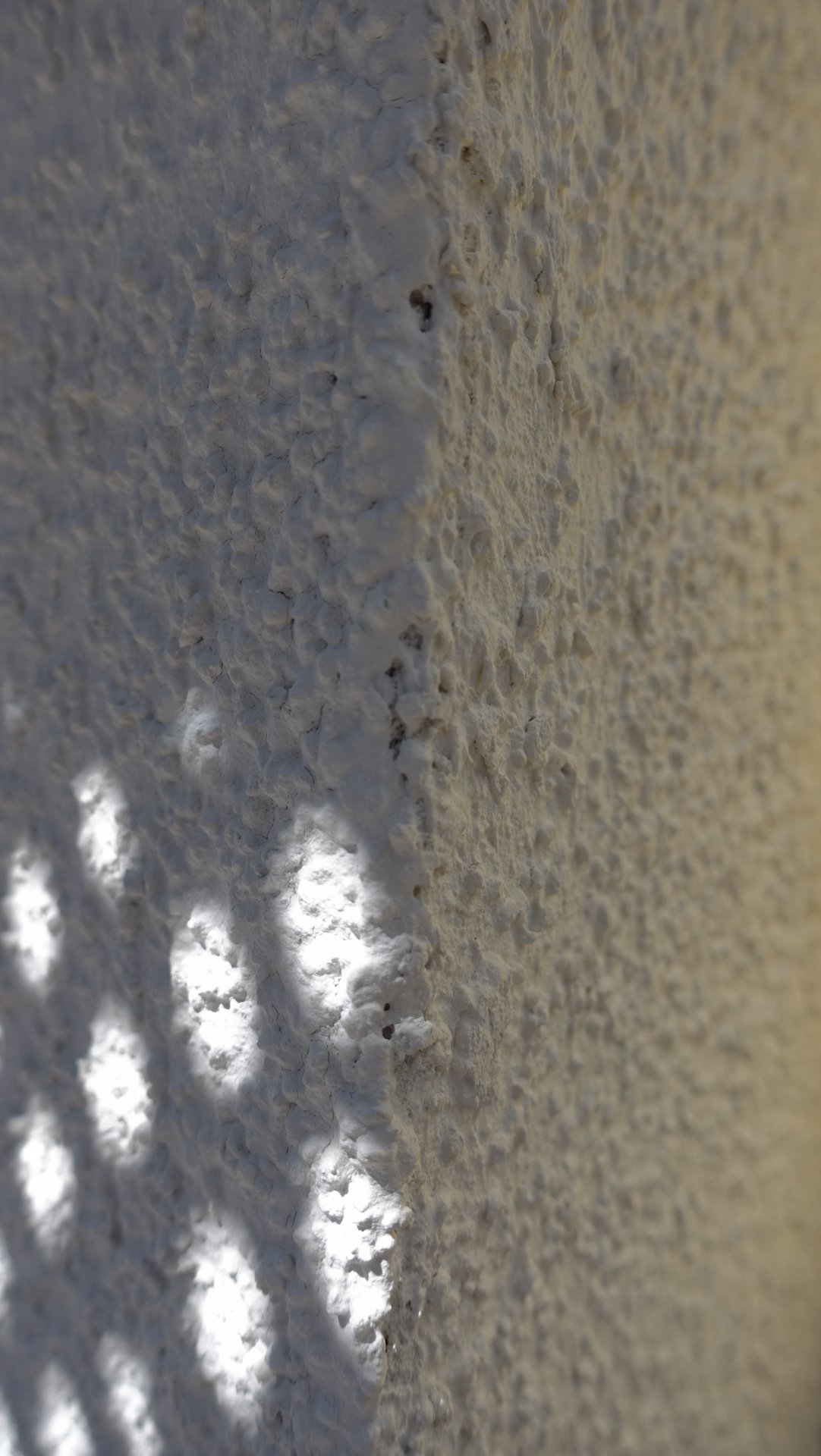

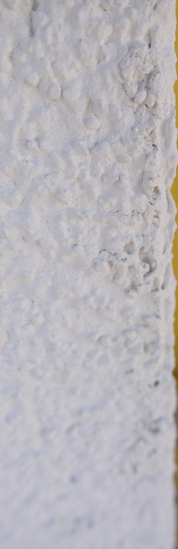

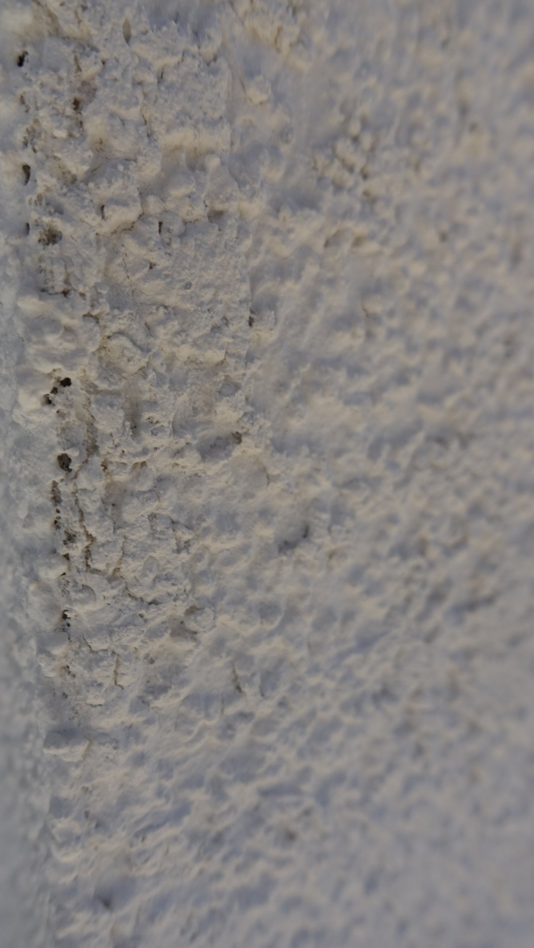

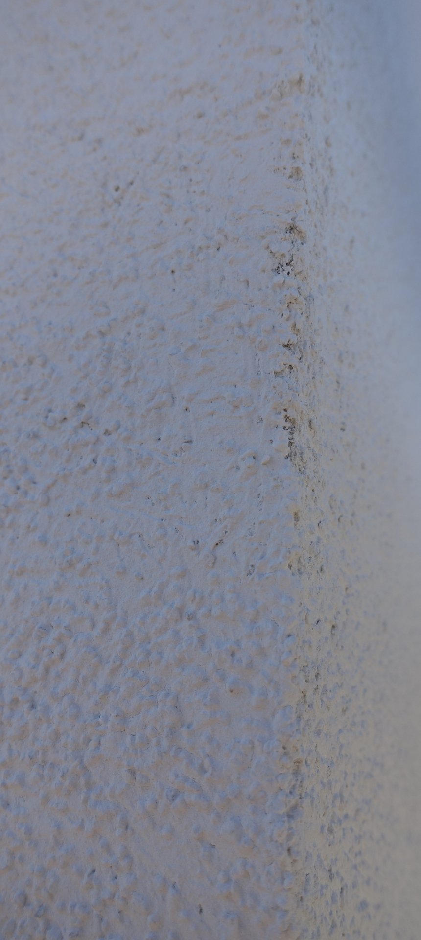

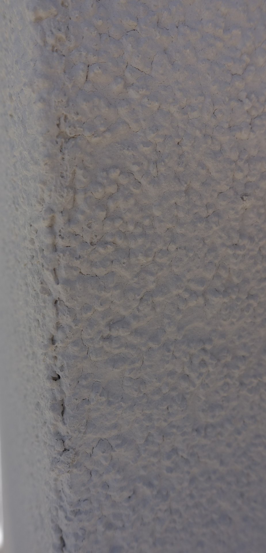

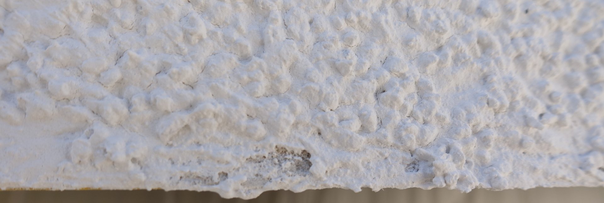

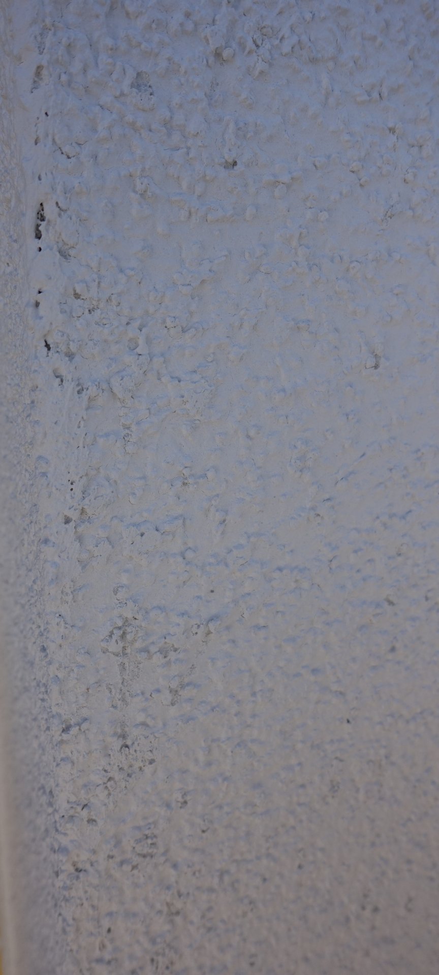

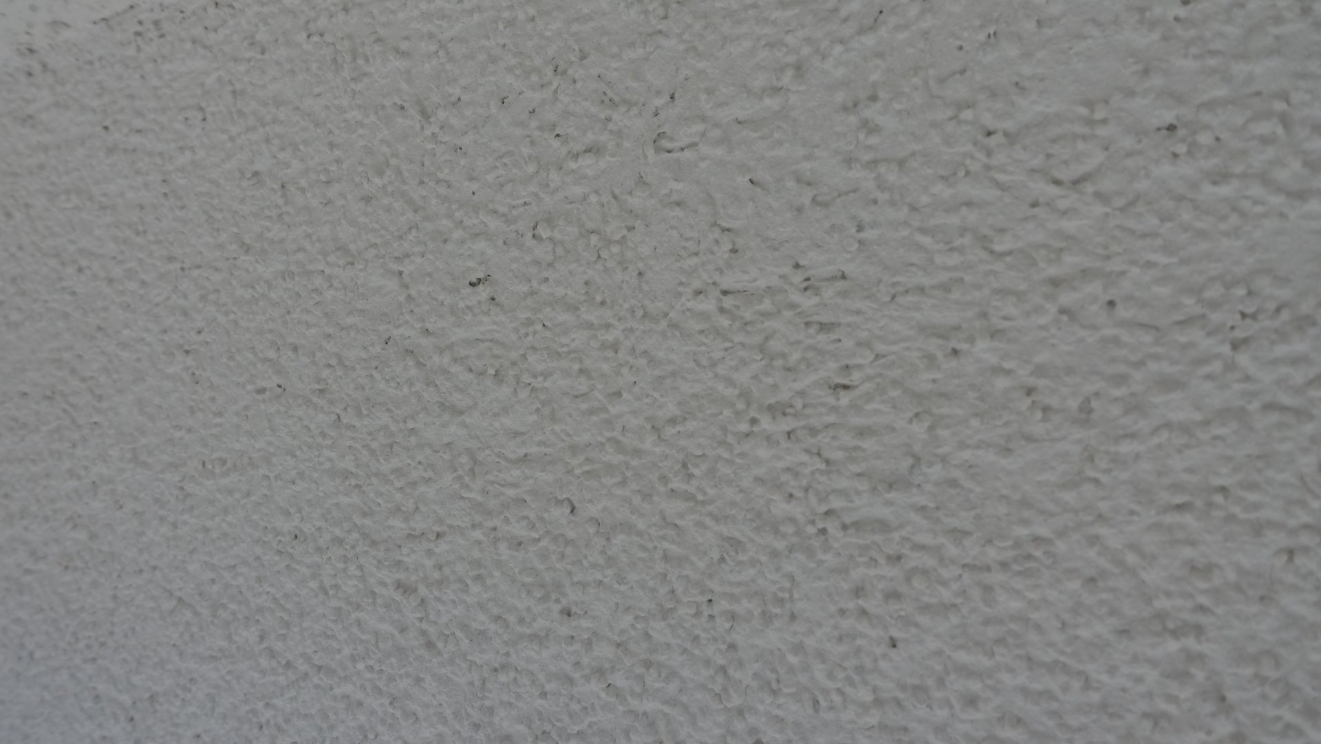

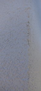

    Hallo, bei uns wurde der Außenputz bei unserem Neubau angebracht.
    Nach Besichtigung sind uns einige Stellen aufgefallen, mit denen wir nicht zufrieden sind. Insbesondere an den Kanten und Laibungen wurde unserer Meinung nach nicht sauber gearbeitet. Zudem sind mehrere größere Bereiche, bei denen es so aussieht als wären Poren im Putz.
    Uns würde eure, gerne auch fachmännische Einschätzung, interessieren, ob und inwieweit das reklamiert werden kann.
    Zur besseren Beurteilung kann ich gerne auch noch weitere Bilder direkt senden.
    Vielen dank im Voraus!!!

    Aus meiner bescheidenen Sicht fehlt da nur der Egalisierungsanstrich.

    @Jo Bauherr hat MMn recht - so in etwa sieht es vor dem Egalisierungsanstrich aus. Entweder wurde der noch nicht gemacht oder wurde schlampig ausgeführt. Alles kein Drama.

    Hier werden schon wieder Urteile gefällt ohne ausreichende Informationen zu Auftrag, Material und Ausführung.
    Dazu kommt der Betrachtungsabstand..
    Ich kann hier überhaupt nichts erkennen.

    m.E. ist der Anstrich mangelhaft ausgeführt, da an mehreren Stellen keine Farbe drauf ist

    Nein, nicht an der Uhrzeit, sondern an völlig rangezoomten Fotos. Wir reden hier nicht von einer Innenwand im schicken Wohnzimmer.
    Das 2 mm Korn vom Oberputz und daneben eine Farbfehlstelle von vielleicht 4 mm.
    Leute bitte, wer da von "schlampig" und "mangelhaft" schreibt, kommt mal wieder etwas runter .....

    nein, mein Freund, der Ausführende nimmt bestimmt auch kein Monopoly Geld,
    ordentliche Bezahlung, ordentliche Arbeit
    oder wäre das an DEINEM Haus ok?

    hmh, vielleicht sollten wir erst mal abwarten, ob das nu vor oder nach dem Anstrich ist? Aktuell stehts 2:1 für vor dem Anstrich :bierchen:

    Hallo Alex
    Tut mir Leid, ich ändere meine Meinung nicht.
    Schreibe mir bitte, was du am Foto 1 siehst, was da nicht in Ordnung sein soll.
    50 % der Fotos sind doch Verschmutzungen durch Dritte....und, wie schon geschrieben, max Zoomeinstellung bei der Kamera.
    Ich wiederhole mich gern,
    gebrauchsüblicher Betrachtungsabstand
    und nicht Lupe.
