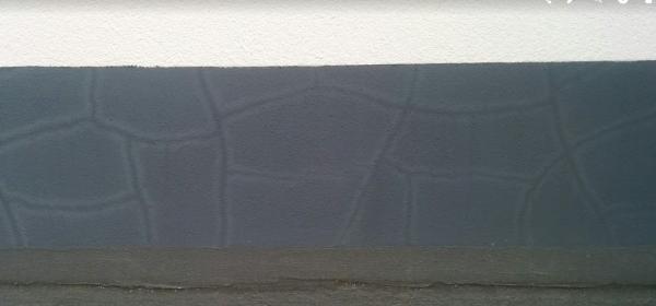

    Hallo zusammen!
    Am Wochenende ist mir am Sockelputz ein merkwürdiges Muster aufgefallen. Siehe Bild.
    Hat jemand eine Idee wie so etwas zu Stande kommt? Besteht da Handlungsbedarf?
    Mich würde eure Meinung sehr interessieren bevor ich einen Gutachter hinzuziehe. Bin halt nur Computer-Nerd. :e_smiley_brille02:
    Danke und Gruß, torsan

    risse und feuchtigkeit!

    Andere zahlen für solch eine Bruchstein-Optik einen Haufen Geld...

    Das kenn ich. Hab schon ganz viele gefragt, was das sein kann und mindestens genauso viele Antworten IMG_0135.JPG . Von "Schneckenspuren bis altes Haus, unterschiedliche Materialien, die unterschiedlich abtrocken" alles dabei. Haarrisse hab ich selbst mit Lupe nicht gefunden

    als erstes sollte man immer fragen, was da für ein Untergrund da ist? Neubau oder Altbau? Wurde der Putz komplett neu aufgebracht oder war da ein alter Untergrund? Unterschiedlich saugende Materialien im Untergrund?

    und wie alt ist der Putz als das Bild aufgenommen wurde?
