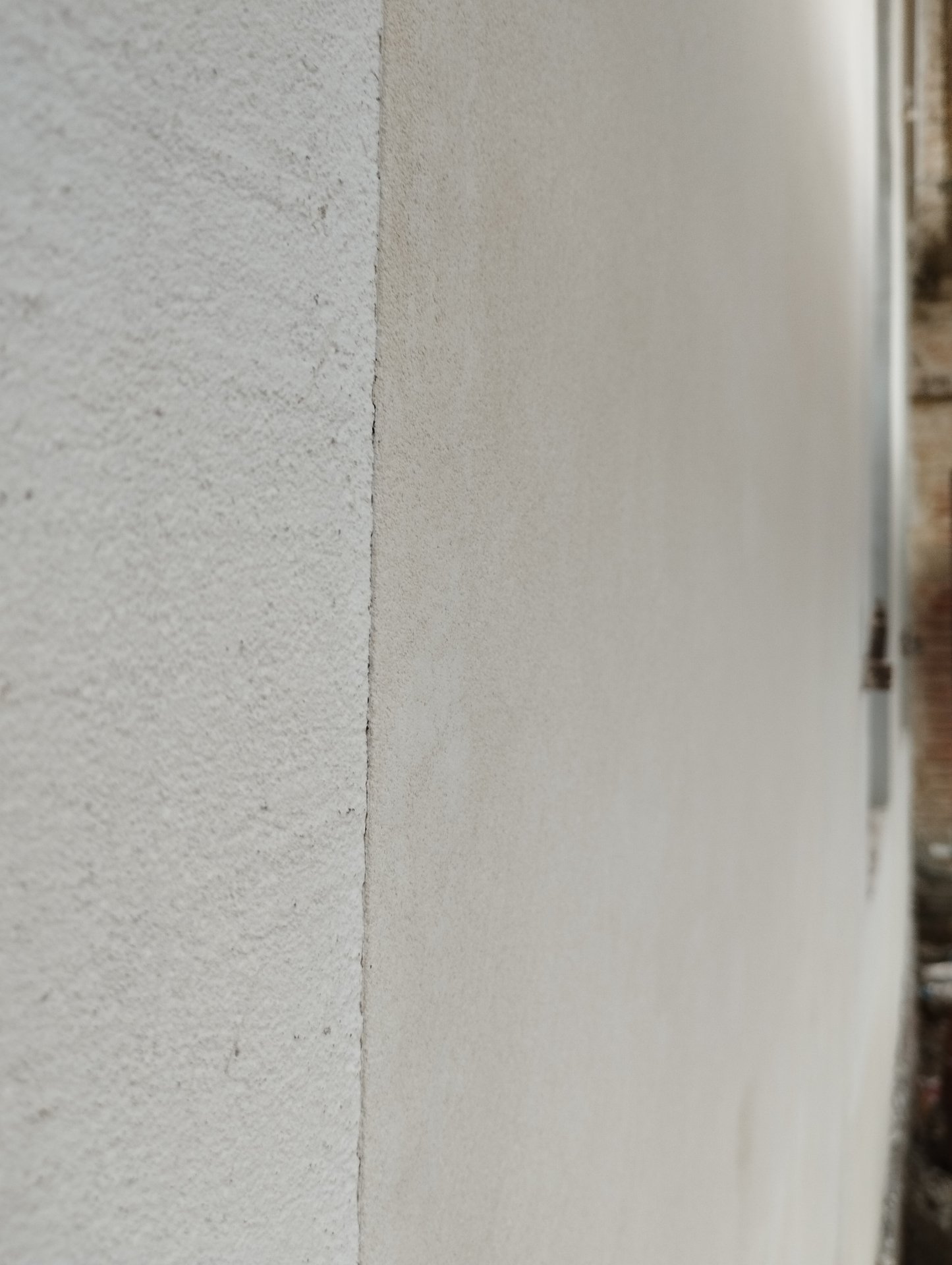

    Meine Fassade (Unterputz ip 370 vor 5 Jahren, jetzt flächig Gewebe und MC 55 W zur Stabilisierung) bekommt RK 70 N als Oberflächen-feinputz. Der hat Korngröße 0 - 0,6 mm und ist insofern aufwendig in der Verarbeitung, da sich pro Lage max. 0,6 mm gerieben aufbringen lassen. Jetzt möchte ich gern wissen, ob man es bei dem Aufbau bei 2-3 Lagen RK 70 N belassen kann, damit erreicht man max. 2 mm Putzdicke. Oder ist das zuwenig? Mein Putzer meint, das sei bombenfest und hält 100%ig.
    Anschließend wird noch grundiert und mit Silkatfarbe gestrichen.
    Anbei ein Foto - rechts sieht man die Putzdicke die wir jetzt mit 2 Aufträgen RK 70 N erreicht haben.
    Links sieht man den MC55W, das wird die Fasche um das Fenster, für die hat der Baumit-Vertreter eingefärbten Multi5 empfohlen. Der hat bis 1,2 mm Korndicke umd lässt sich dann hoffentlich mit 1 Auftrag erledigen.

    ich kenne das Zeugs zwar nicht, aber das wäre der erste Oberputz der mehrlagig aufgetragen wird

    Du solltest einmal mit deinem Putzer reden - üblich sind hier eher 2-3 mm wenn Unebenheiten vorhanden sind es gibt den RK 70 N auch als 'fein multi " dieser gehört darunter.

    Wenn du dir das techn. Merkblatt durchlesen würdest könntest du feststellen, dass die Mindestauftragsdicke 2 mm beträgt.
    Warum so fein? Unebenheiten sind viel eher feststellbar.
    Im Zweifel ists immer am einfachsten und zuverlässigsten, die techn. Hotline des Herstellers anzurufen

    Den "multi fine" haben wir.
    Das Problem beim Aufbringen des Putzes ist, dass beim reiben wieder ein Teil auf dem Boden landet und sich die Nutzschicht verringert.
