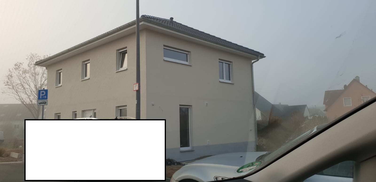

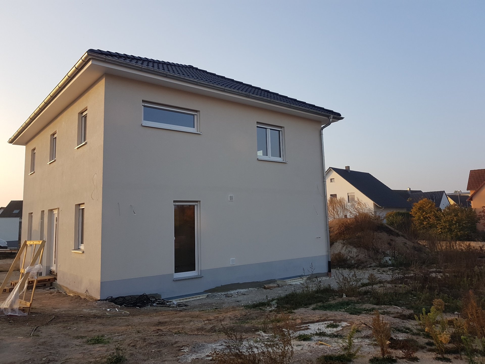

    wir sind mittlerweile etwas ratlos und daher hoffen wir hier auf hilfreiche Hinweise. Wir hatten vor kurzem die Hausübergabe. Wir hatten während der Bauphase einen externen Gutachter dabei. Uns fällt jetzt auf, dass an den Herbsttagen, an denen es morgens noch kalt und neblig ist, sich auf der Höhe der Geschossdecke ein kleiner Schatten am Aussenputz bildet.(Bilder im Anhang) Dieser ist nur morgens sichtbar. Unser Haus ist aus 36,5 cm Porenbeton gebaut und für die Dämmung der Geschossdecke wurden die Dämmplatten des Kellers genommen (Austrotherm Top 30).
    Unser Gutachter meint, das liegt an den unterschiedlichen Materialien und das es an der Stelle der Dämmung etwas kälter sein wird uns sich somit dort Kondenswasser setzt.
    Was mich allerdings wundert ist, dass dieser Streifen am Morgen nur bei unserem Haus vorhanden ist. Es gibt einige Häuser im Baugebiet die mit Porenbeton gebaut wurden und auf der Hähe der Geschossdecke einen Dämmstreifen haben, aber keines dieser Häuser weist einen solchen Streifen am Morgen auf.

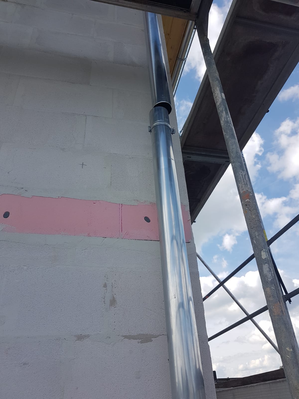

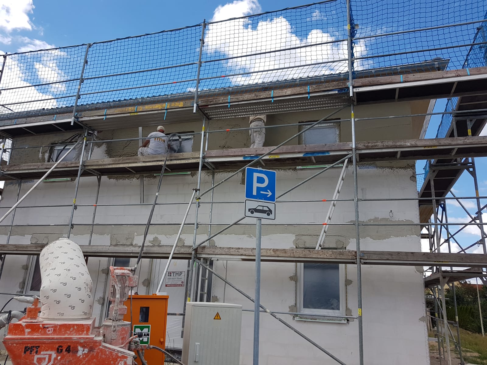

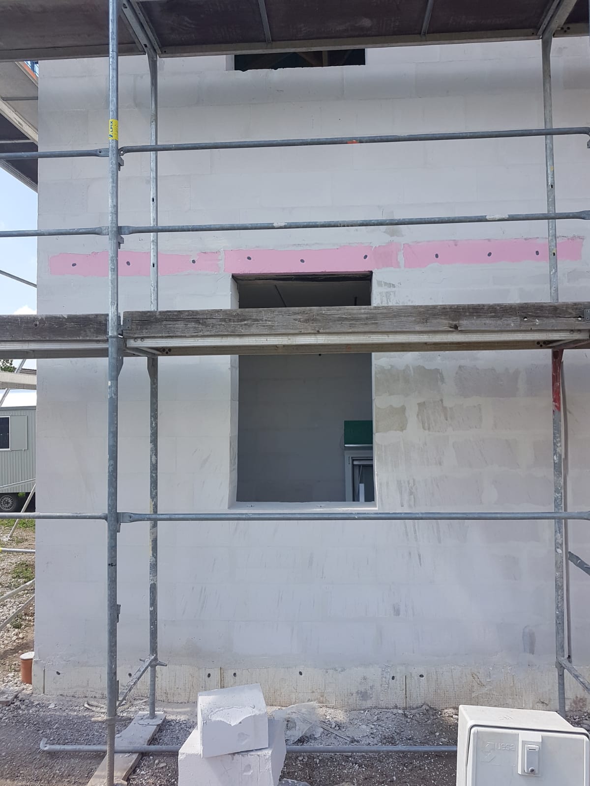

    ein Blick auf den Rohbau-Zustand würde helfen
    da liegt möglicherweise ein Fehler im Aufbau der Dämmung oder im Bereich
    Decke über EG vor

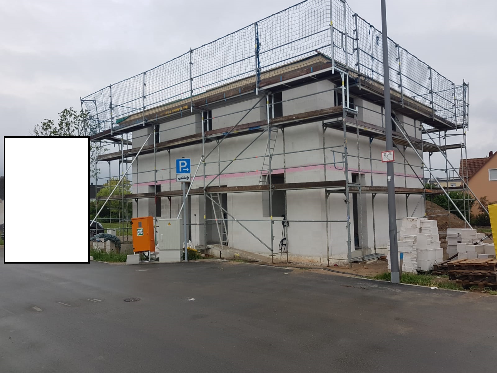

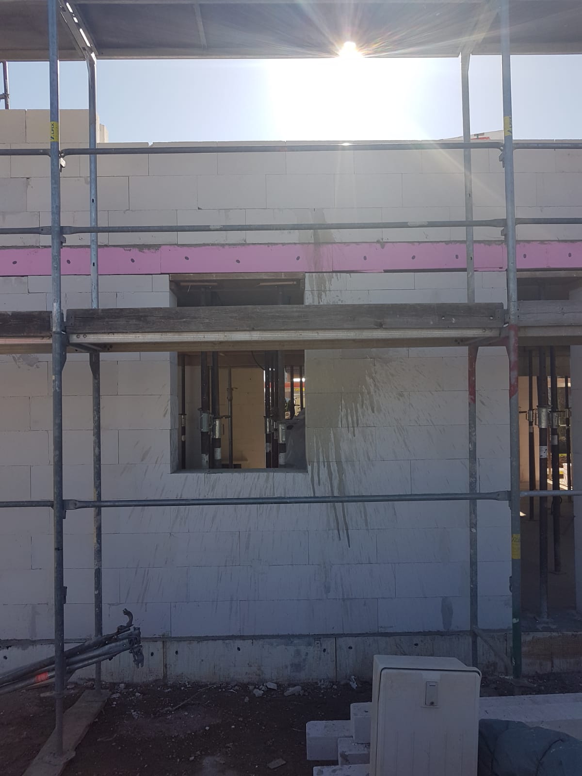

    anbei ein paar Bilder des Rohbaus. vor dem Verputzen.

    da hat er wohl recht
    das legt die Vermutung nahe, dass dein Haus an der Stelle besser gedämmt ist wie die anderen.
    Und/oder die Wärmebrücke ist an der Stelle geringer.
    Das liegt dann am Zusammenspiel von Deckenmaterial, Aufbau, Außendämmung, Wandaufbau, Dicke und Temperaturen innen.
    Also recht komplex.

    Das Problem wirst Du nur los, wenn Du dicken Putz aufträgst, oder ein WDVS aufbringst. Nun wird dieser Reifen schneller vergilben als der Rest, was Du nur mit dem regelmäßigen Auftrag eines Pilzhämmer verringern kannst

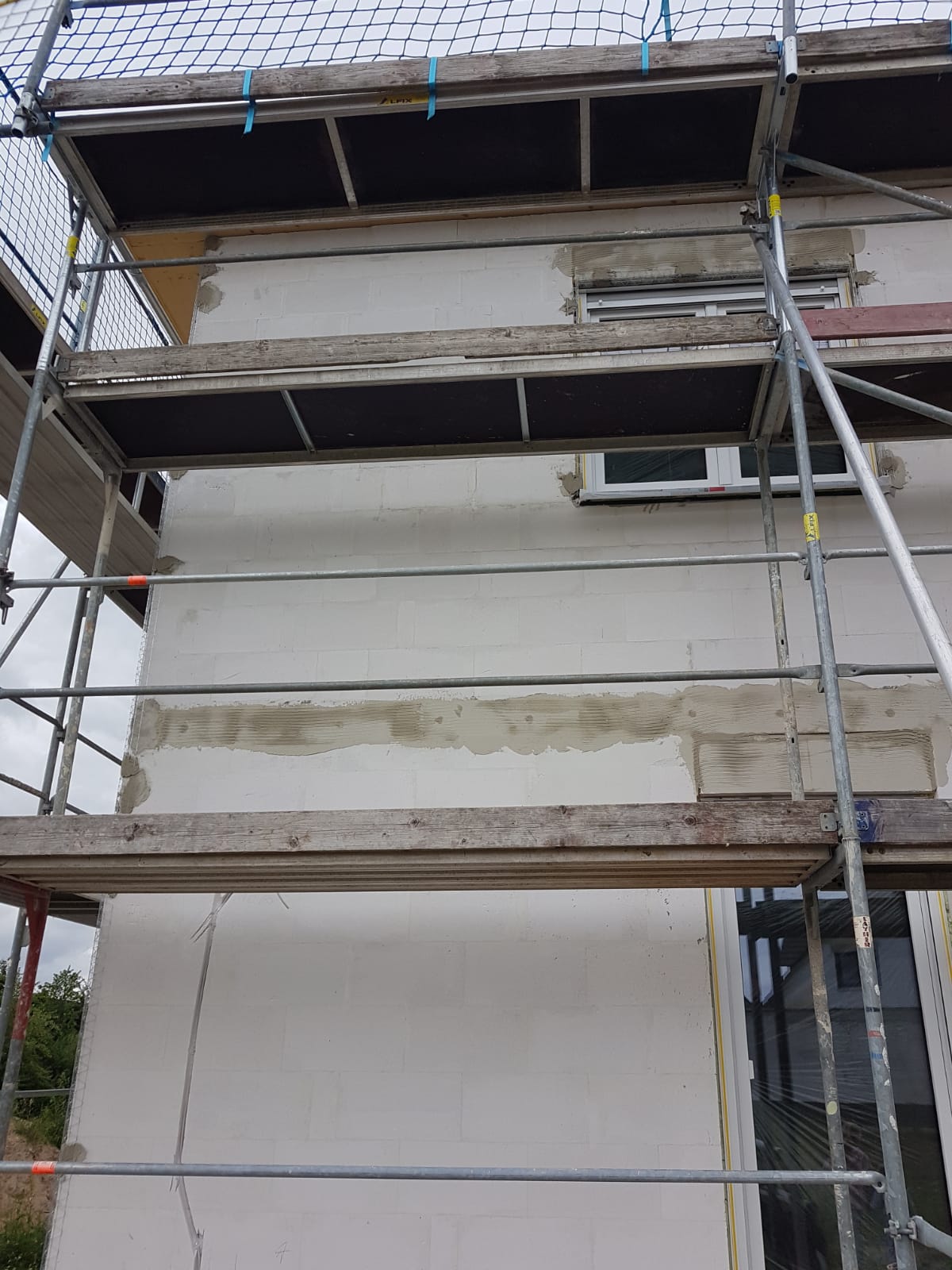

    Putz ohne Gewebe bei Porenbeton - in ein paar Jahren streichen Sie eh neu, da werden sich noch etliche typische Risse bilden- ich seh nichtmal an den Öffnungen irgendwas vernünftig ..eingearbeitet,viel zu wenig Gewebe.. Deckenbänder 'drücken' sich meist etwas durch rein Thermisch ist normal bei dieser Bauweise.
