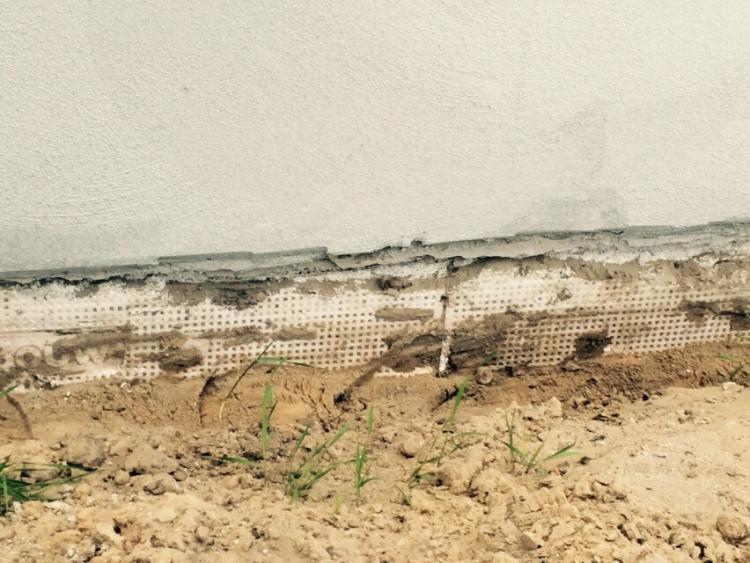

    bei der Initialen Planung haben wir mal festgelegt, dass der Putz bis nach unten gezogen wird und kein extra Sockel gemacht wird.
    Mittlerweile habe ich da Zweifel aber nun ist es so. Für den Unterputz wurde ein Weber der Nummer 137 verwendet.
    Der untere Bereich (was immer das genau ist) soll eine flexible Dichtschlemme bekommen. Ich finde das gerade der Bereich irgendwie unsauber
    aussieht. Bekommt man das normalerweise mit einer Dichtschlemme ordentlich abgedichtet? Kein Keller, die weißen Platten sind schon Fundament und haben wohl als
    Schalung hergehalten.

    Wo ist die spätere Geländeoberkante und wie sieht die aus? Wo ist die Horizontalsperre? Das wären erstmal notwendige Angaben.

    Die Geländeoberkante ist ca. 5cm über dem geputzten (mitlerweile ist der Edelputz aufgetragen) die Horizontalsperre ist vom Putzende ca. 25cm nach oben (Lage 200DD und nach der ersten Steinreihe noch eine Lage Deltafolie die wohl eigentlich nicht mehr DIN ist aber sicher ist sicher. Da unter wurde alles schwarz gemacht. Ich wurde wohl einen "Kiesstreifen" ringsum anlegen obwohl es optisch nicht so schön ist wie direkt anzupflastern aber das Wasser soll möglichst schnell weg.
