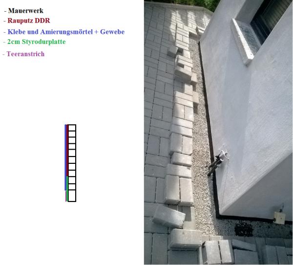

    Ich wollte euch mal kurz mein Zwischenergebnis zeigen und fragen ob es so in Ordnung ist?
    Auf den alten DDR Rauputz habe ich Klebe und Amierungsmörtel aufgebracht + Gewebe.
    Der Betonsockel ist mit Teerbahn von außen versiegelt und davor steht eine 2cm Styrodurplatte.
    Nun hab ich den Klebe und Amierungsmörtel oberhalb des Gehwegs enden lassen. Den Rest der Styrodurplatte darunter habe ich mit Teer gestrichen.
    Im weiteren Verlauf möchte ich noch Tiefengrund aufbringen und anschließend Reibeputz.
    Kann man das so machen oder wird das nicht halten?

    Wozu eine 2 cm Styrodurplatte? Die Dämmwirkung ist überschaubar und nicht mehr zeitgemäß.
    Aber der Teeranstrich ist wohl ein Schreibfehler. Teer ist Sondermüll!!
    Heut nimmt man Bitumen. Das ist auch schwarz aber kein Teer.
    Damit kann es aber Probleme mit dem Dämmstoff geben. Die Lösungsmittel greifen den Dämmstoff an. Also erst lange genug warten und dann den Dämmstoff anbringen.

    Die 2cm Styrodurplatte dient nur als mechanischer Schutz für die Bitumenbahnabdichtung darunter. Ich wollte keine Noppenbahn nehmen.
    Und ja richtig, es ist ein Bitumenanstrich. Ich habe ihn dran gemacht weil die Platten in der Sonne porös werden. Ich hatte sie bereits ein Jahr offen dran und die Oberfläche war bereits bröselig.
    Den Klebe und Amierungsmörtel wollte ich nicht in die Nässe ziehen.
    Sonst dürfte doch aber nichts passieren mit dem Mörtel, weil ich einfach mitten auf der Styrodurplatte aufgehört habe? Das sind eigentlich meine Bedenken.
