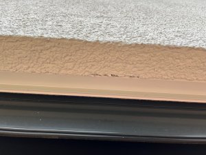

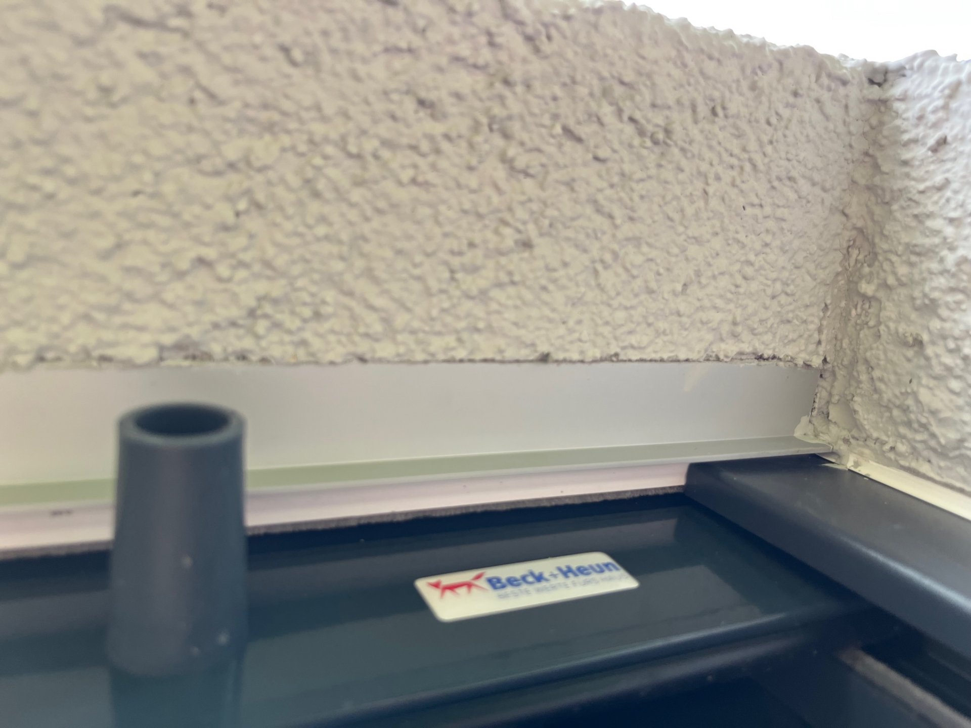

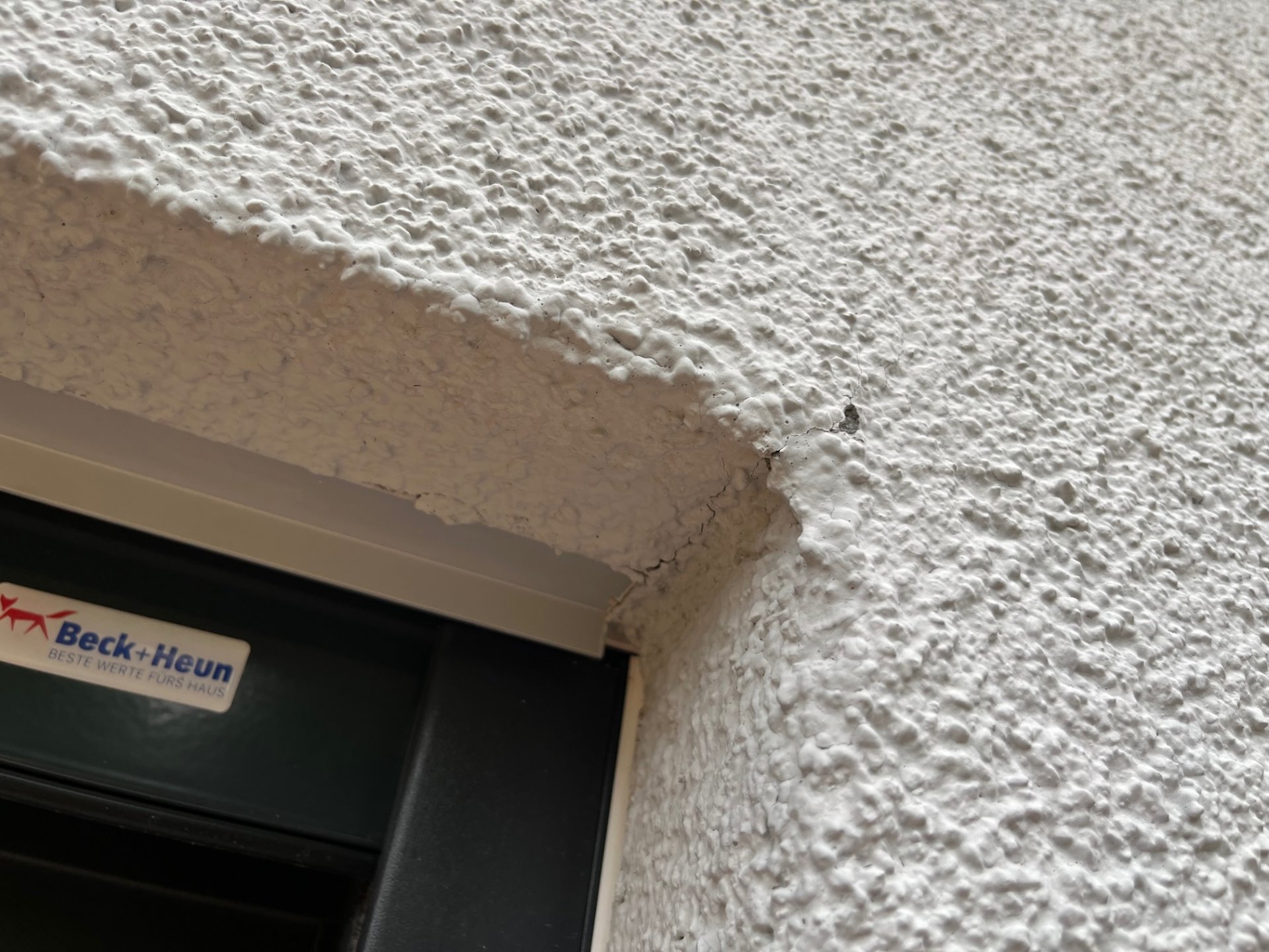

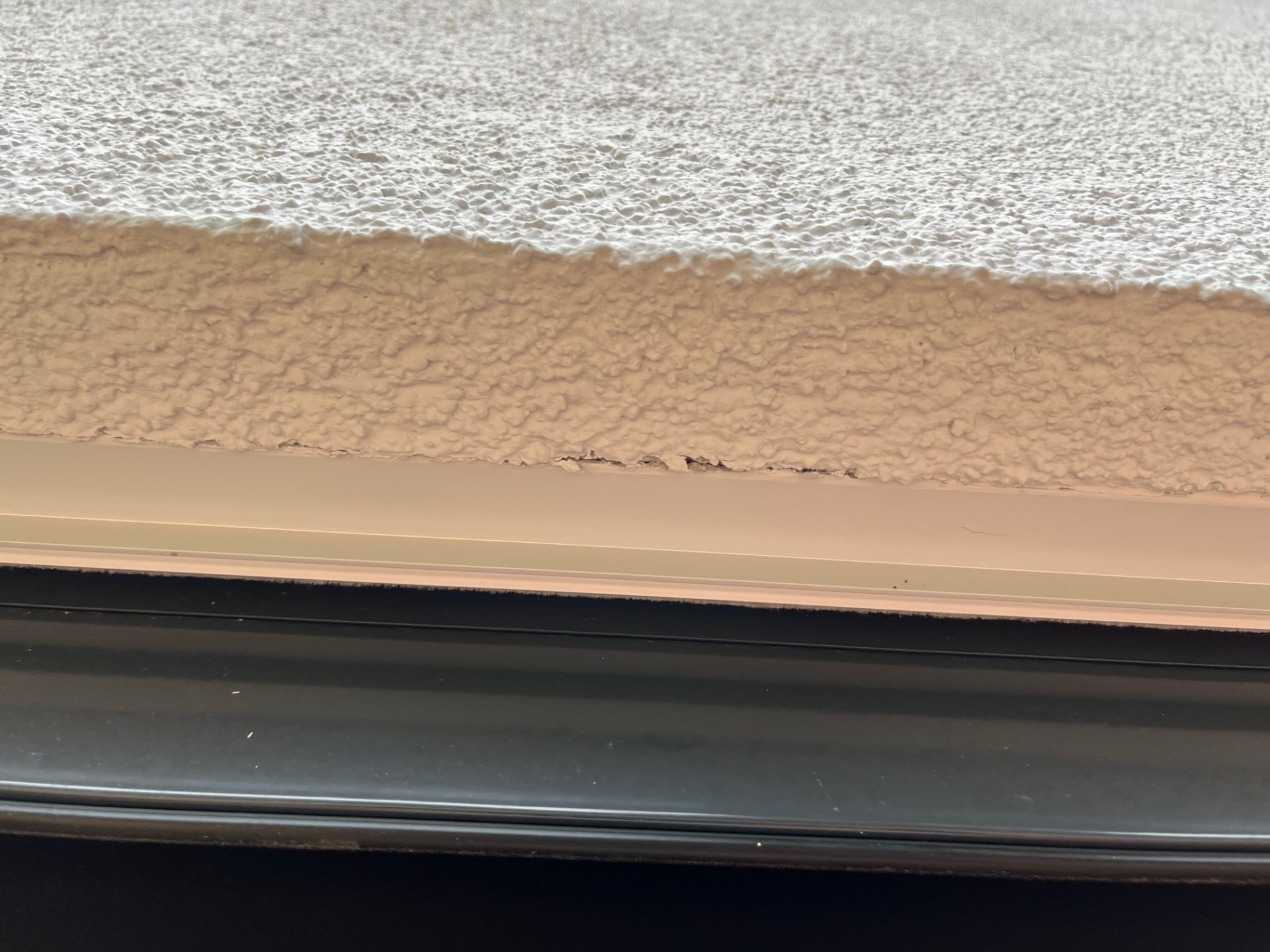

    bei unserem Neubau (Abnahme Oktober 22) ist mir aufgefallen, dass sich zwischen der Alu-Übergangschiene am Rollladenkasten (außen)
    Mauerwerk ist T8-MW, die Rollladenkästen sind außenseitig gedämmt.
    Meine Fotodokumentation vom Bau ist leider wenig Aufschlussreich, ich sehe leider nur dass Apu-Leisten mit Gewerbe verarbeitet worden, daher vermute ich dass in den Ecken keine Extra-Gewebe ist.
    Kriegt man den Übergang zur Aluleiste schöner hin? Das betrifft alle Fenster.
    Die Risse in den Ecken sind bisher nur bei größeren Elementen ab ca. 1,50m breite, das Beispiel zeigt die Hebeschiebetür mit 3m. Dort finde ich ärgerlich, dass der Putz richtig abplatzt.
    Danke!

    Da gibt es nicht zu jammern, sieht alles gut aus.
    Ein Verbund zwischen Alu und Putz bzw. Kunststoff und Putz ist nicht möglich. Ganz klar das es dadurch zu einem Abriss kommt ....

    Wenn man den unschönen Abriß vermeiden will , muß man eine Endleiste an den Putz setzen und eine elastische Fuge ausbilden. Das ist natürlich extrem aufwändig.

    Ja, indem wie Petra beschrieben hat entsprechende Putzleisten und Schienen verwendet werden und diese auch mit Fugen ( dauerelastische ) den Anschluss herstellen.
