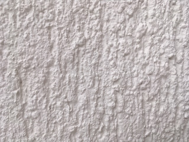

    bei einer Aussenwand wird ein Fenster zugemauert und ich möchte den Putz nachbilden. Der Putz ist sehr groß und ich habe noch keine Ahnung wie ich den nachbilden kann. Hat jemand eine Idee? Auf dem Bild in der Anlage kann man schon recht gut die Struktur erkennen.
    P.S. Das Bild ist 90° verdreht. Die Rillen sind eher waagrecht.
    Vielen Dank im Voraus

    Wird schwer das gut bei zu arbeiten. Ich vermute das es ein Reibeputz 3mm ist. Erstmal eine Musterplatte machen und schauen ob dieser einigermaßen passt. Vll würde es auch gut aussehn das feld vom fenster glatt zu putzen und farbig abzusetzen.

    Danke für die Info. In die Richtung habe ich auch schon gedacht. Im Baumarkt gab es Münchener Rauputz 3mm. Allerdings sah die Musterplatte viel feiner aus. Ein Mitarbeiter meinte, am besten mit einer Styroporplatte abreiben. Das könnte funktionieren. Ich habe gelesen, dass es auch noch grober geht, also 4-5 mm Körnung. Hat jemand Erfahrung?
