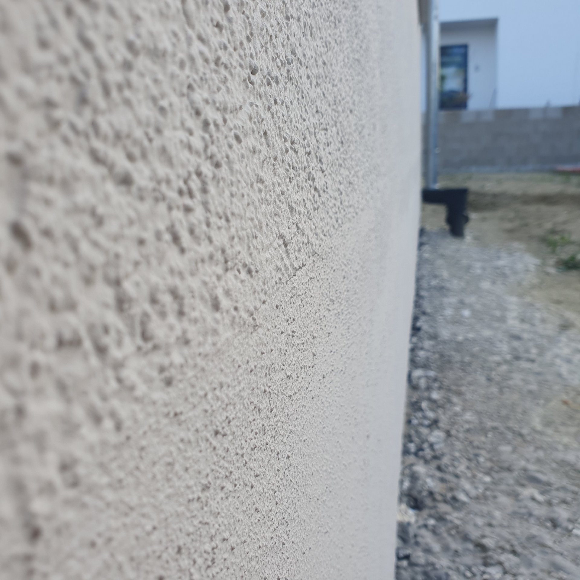

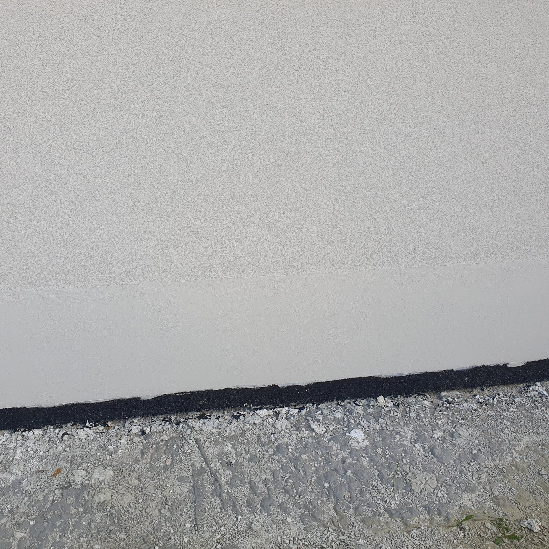

    bei uns wurde wieder einmal nachgebessert da die Ausführung nicht gepasst hat. An zwei Seiten des Gebäudes wurde der Übergang Sockel/Edelputz "nachgearbeitet" da man selbst mit bloßen Auge gesehen hat es ist krum und schief...
    Ergebnis ist jetzt, dass keine klare Kante mehr vorhanden ist... An zwei Hausseiten hat man einen Übergang (Edelputz steht 1-2mm vor so wie sichs gehört) und an zwei Hausseiten ist eine gerade Linie ohne jeglichen Übergang...

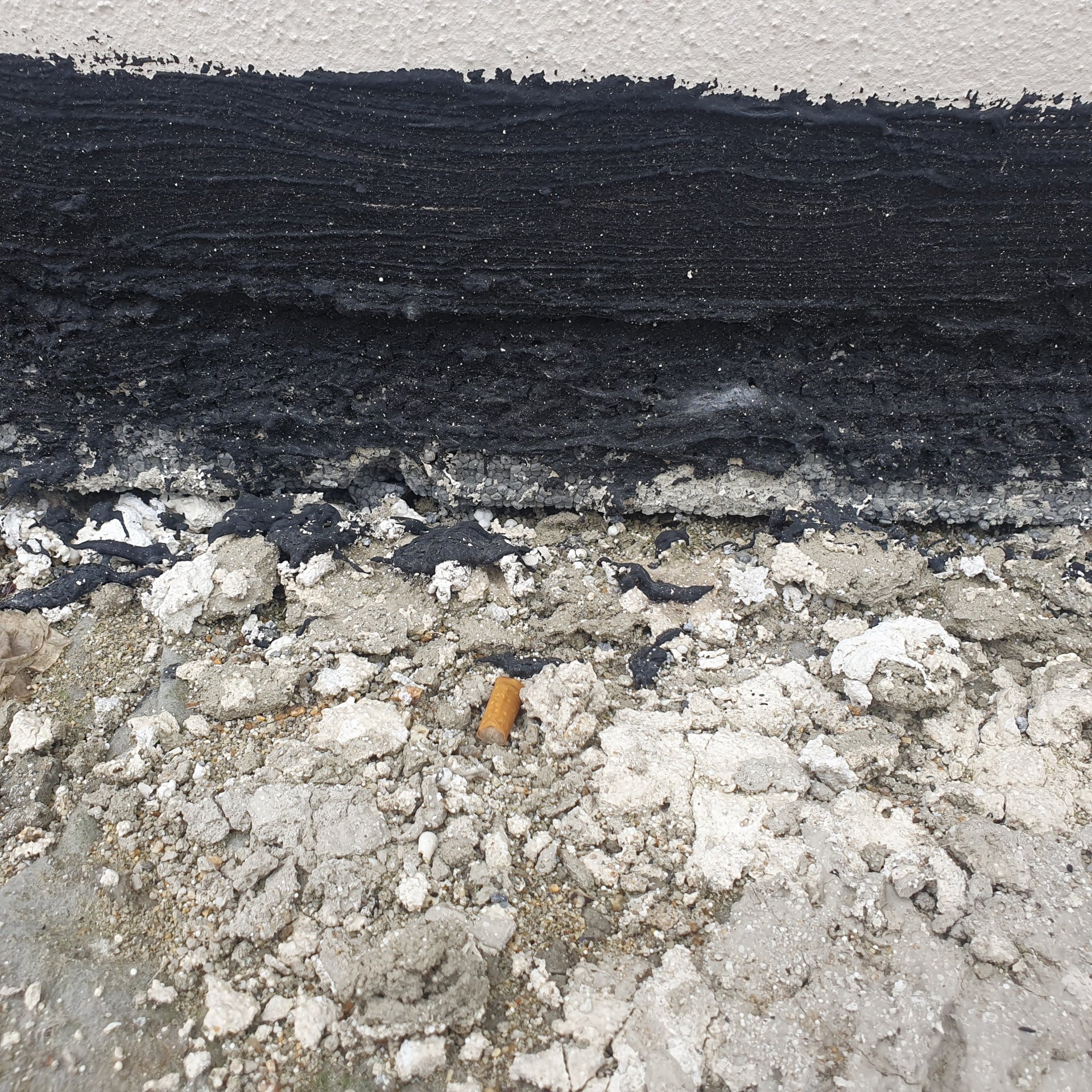

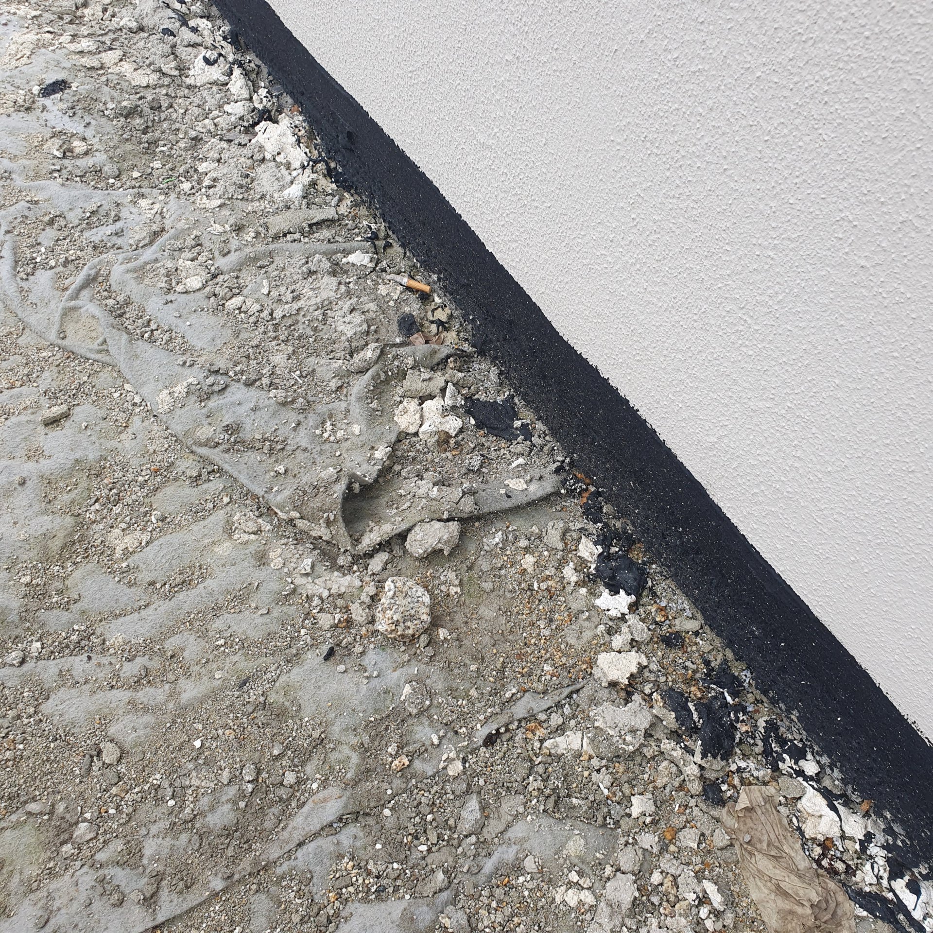

    Der Sockel hat die selbe Farbe wie das restliche Gebäude. Unten wo der Sockel aufhört ist eine schwarze Masse rund um geschmiert... Würde sagen Bitumen oder sowas in der Art
    Das Haus ist ein Neubau EFH...

    Ob die Abdichtung des Sockelputz am Übergang Perimeterdämmung/Sockel richtig ausgeführt wurde, lässt sich anhand der Bilder u. anhand deiner Informationen (wäre es tatsächlich Bitumen, dann wäre das kein fachgerechter Schutz des Sockelputzes) nicht feststellen. Weiter müsste die GOK festgelegt werden um etwas zur Höhe der Abdichtung des Sockelputzes sagen zu können.
    Das sind die Themen denen ich an deiner Stelle einen der vorderen Plätze auf meiner Agenda zuweisen würde.

    Ich gehe davon aus... Der hat das aus einem Eimer mit Pinsel gestrichen... Konsistenz dicker als Honig...
    OK Außenanlagen ist festgelegt - mehr als das jetzt wird nur gegen Bezahlung gemacht

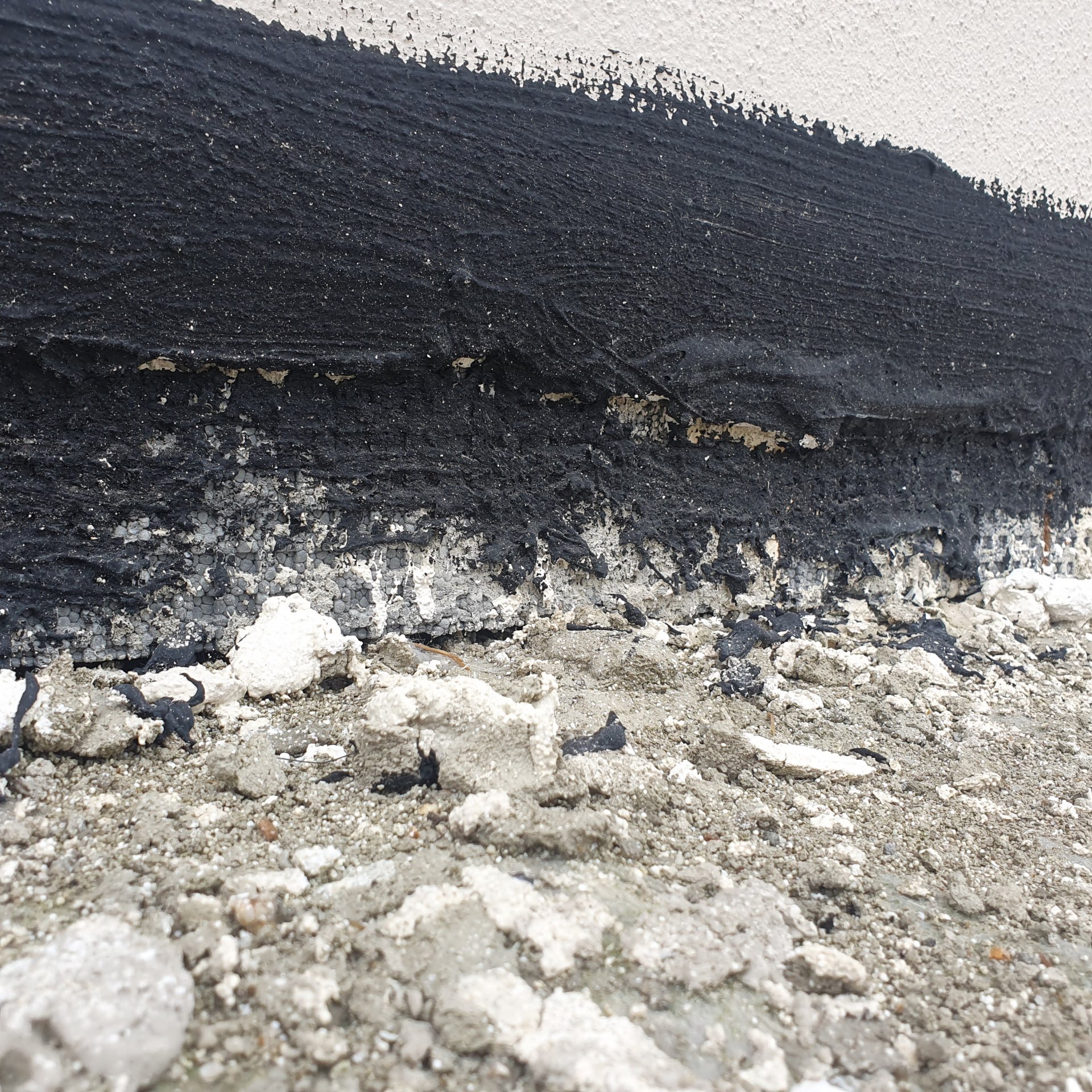

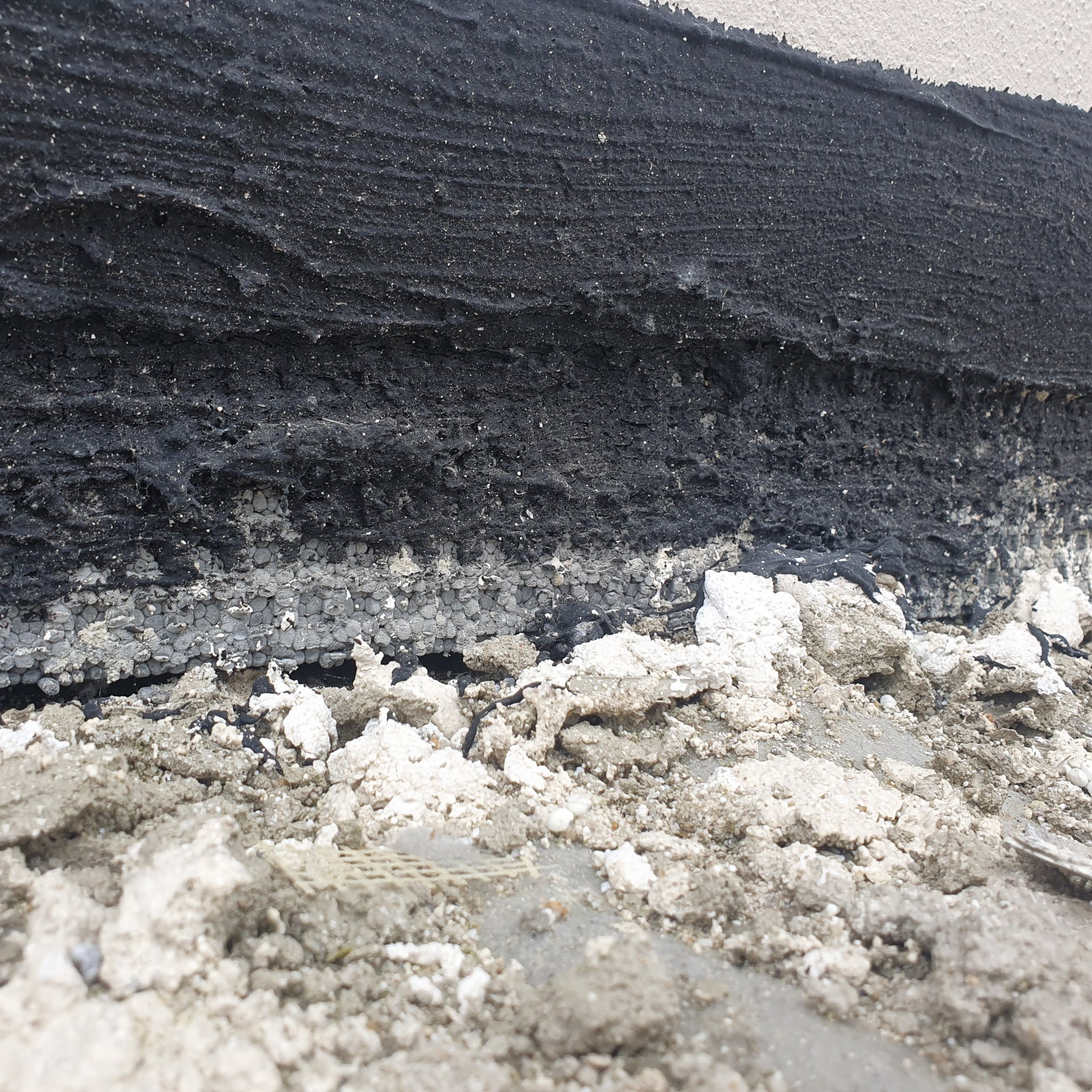

    Freigraben muss ich aktuell nich nichts da nicht angefüllt... Anbei mal Bilder wie das aussieht

    - wurde auf Dämmung oder auf Stein verputzt? Wenn Dämmung ist die mit der Perimeterdämmung bündig?
    - soweit erkennbar wurde ein Gewebe verwendet. Ist dem so?
    Soweit ich es erkennen kann, wurde nicht weit genug nach unten abgedichtet (meine jetzt die Abdichtung des Putz). Sonst wäre das Gewebe nicht erkennbar.

    Die unterste Reihe + Bodenplatte wurde auf die Dämmplatte Sto EPS verputzt. Ab der zweiten Reihe dann direkt auf den Stein.
    Gewebe wurde verwendet am kompletten Gebäude

    Wir gehen jetzt mal davon aus, dass die Gebäudeabdichtung (die liegt unter dem EPS an der Bodenplatte bzw unter der EPS Platte die bei dir unterhalb der ersten verputzten Steinreihe liegt (wenn ich dich da richtig verstanden habe) korrekt ausgeführt wurde.
    Worüber wir uns jetzt unterhalten, ist der Feuchteschutz des Sockelputzes. Dieser muss bis mindestens 5 cm über GOK ausgeführt werden. Also ist in deinem Fall wie folgt vor zu gehen:
    - aktuelles Gelände ca. 5 - 10 cm abtragen
    - diesen Bereich mit Wasser und Bürste reinigen (am Ende gründlich mit dem Gartenschlauch abspritzen)
    - GOK festlegen und mit Wasserwaage und Stift am Putz anzeichnen
    - denn Bereich unteres Ende Sockelputz + 5 cm bis 5 cm über GOK in zwei Schichten mit Remmers Multi Baudicht 2 K abdichten
    - diese kann mit Fassadenfarbe gestrichen werden
    - soll es sehr akkurat werden, kann oberhalb der Markierung ein Klebeband angebracht werden (z.b. Kip Steinband)
    Zur Sicherheit könntest du den Bereich der mit Dichtschlämme behandelt werden muss auf dem Foto einzeichnen. Dann kann ich grünes Licht für den Start der Arbeiten geben.
